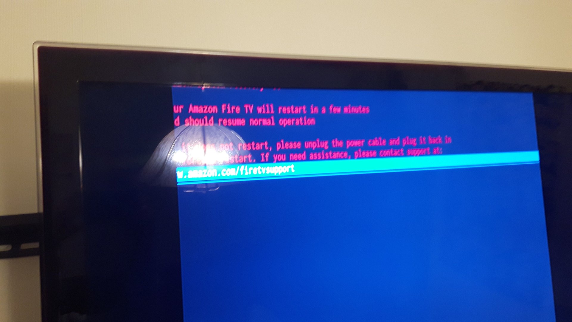

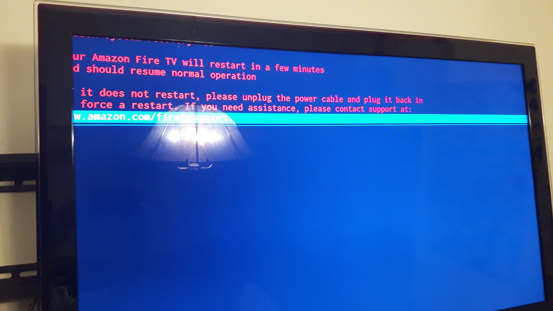

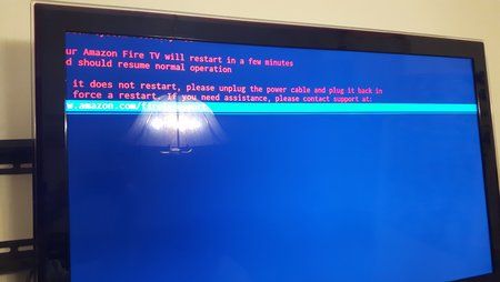

Mach mal ein Foto. Screenshots sehen sicherlich normal aus.
1920x1080 @60hz laut TV
einmal 16:9 und 4:3
Wie lange ist dieser Bildschirm schon zu sehen?
Ansonsten befolge das was dort steht, wenn die Box nach wenigen Minuten nicht von alleine neu starten sollte. Nämlich den Netzstecker ziehen und wieder reinstecken. Ich empfehle 30 Sekunden zu warten.
Hast Du an Deinem Fernseher eine Bildschirmkalibrierung, um dieses Manko kurzzeitig auszugleichen?
Falls nicht, musst Du so dort durch die Menüs hangeln oder falls die EFT es erlauben, vorher Screenshots machen, um dann nach diesen vorzugehen.
