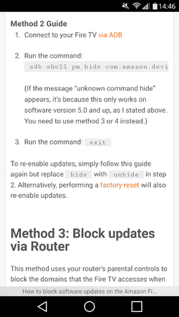

Updates kannst du auch ohne root blocken :)
einfach mit folgendem befehl
adb shell pm hide com.amazon.device.software.ota

Wenn ich nach der Anleitung von aftvhacks gehe, ist es ja so das man mit der SManager apk ein Skript ausführt welches die " update apk" versteckt und diese dadurch nicht mehr ausgeführt werden kann.
Aber wenn ich das Skript ausführen bekomme ich die Fehlermeldung ADB not found.

Sry wenn ich das alte Thema ausgrab aber .... du bist doch schon in ner adb shell, dann brauchst du auch nurnoch
Code:
eingeben...
