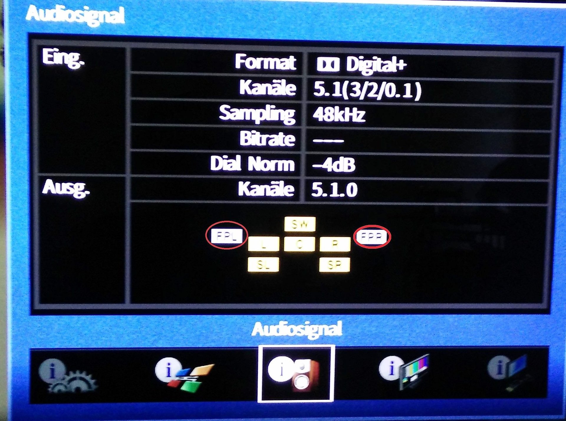

Beim FireTV (2.Gen) wird am Receiver bei mir DolbyDigital+ als Eingang angezeigt.
AV Receiver Anzeige
Die rot umrandeten Deckenlautsprecher werden nicht bedient.
Ergo: keine Atmos Tonspur beim FireTV (2.Gen) ?
