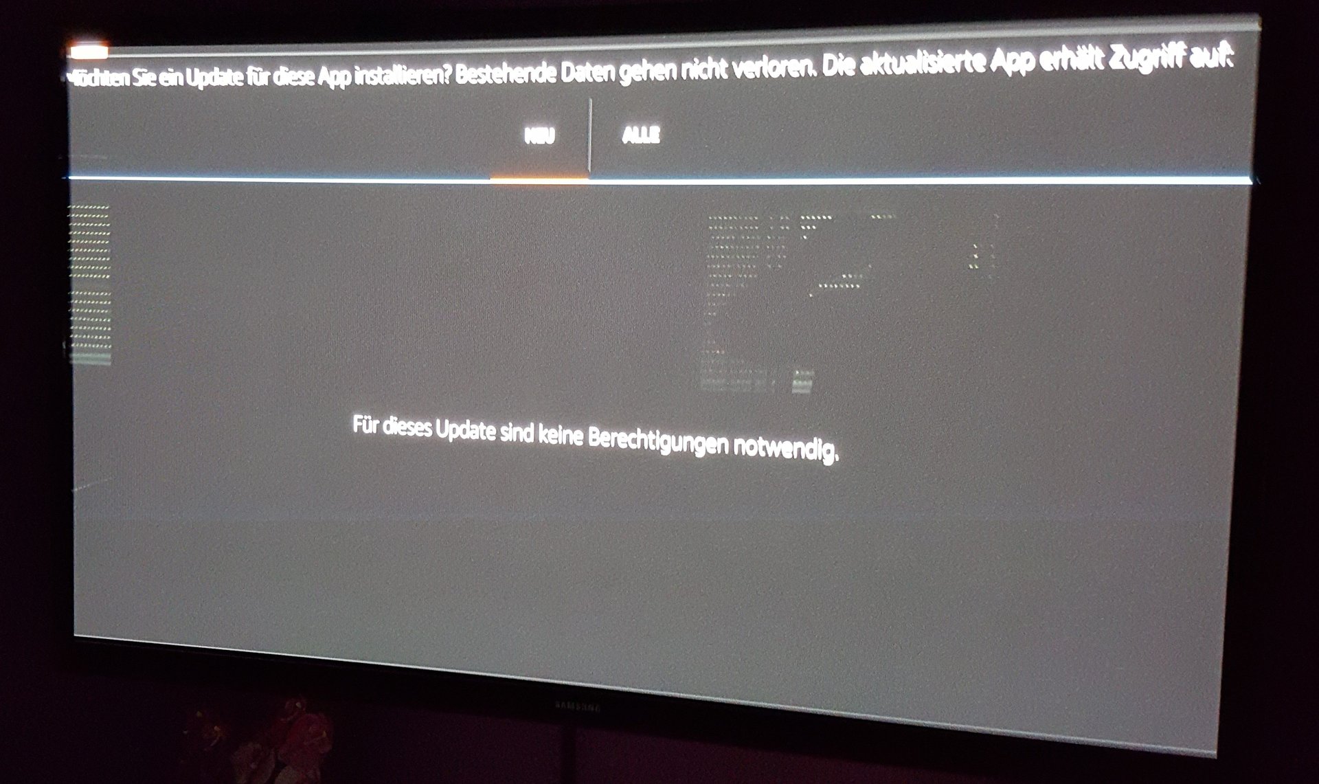

Hallo
dachte immer das ich ziemlich alles hin bekomme, aber seit ich mir die Box fertig gekauft habe verzweifele ich an einigen Sachen.... Sie war komplett eingerichtet mit Kodi usw. und läuft auch ziemlich gut. Allerdings hakeln die HD Filme ziemlich was wenn ich richtig gelesen habe am Buffer liegen könnte. Meine Leitung ist mit 50 MBit auf jedenfall schnell genug. Jetzt aber erstmal zu dem Update Problem.
Wie genau ( Foto ) komme ich da weiter ??? Egal was ich auf der Fernbedienung drücke nichts geht....
Wäre Super wenn mir jemand helfen könnte

Das sieht mir ganz nach dem Installationsbildschirm des Paket Installers aus.
Drücke mal auf deiner Fernbedienung das Steuerkreuz nach unten, und zwar bis Du dort auf Installieren stehst.
Ich sehe nur leider keinen Button zum Installieren :blink:
Könnte das eventuell an der Bildschirmeinstellung liegen ?
Danke für deine Hilfe :thumbsup:

Bezieht sich das nur auf diesen Dialog oder reagiert die Fernbedienung überhaupt auf keinen Tastendruck?
es bezieht sich auf den ersten Dialog :biggrin:
Die Fernbedienung funkt 100 Pro
P*
Zu welcher App gehört denn nun dieser Installationsdialog?
Update Firestarter und Update Kodi
Lade dir die entsprechenden APK-Dateien mal herunter und installiere sie, um das zu kompensieren. Keine Ahnung wie vermurkst diese Box ist.

Danke für deine Hilfe :thumbsup: ich habe den Übeltäter gefunden.
Mein Sohn hatte mir die Auflösung am Fernseher verstellt, deshalb konnte ich den "Installieren" Button unten nicht sehen.
Die Jungs hatten mal wieder mit der Plasi gezockt als ich Arbeiten war.
