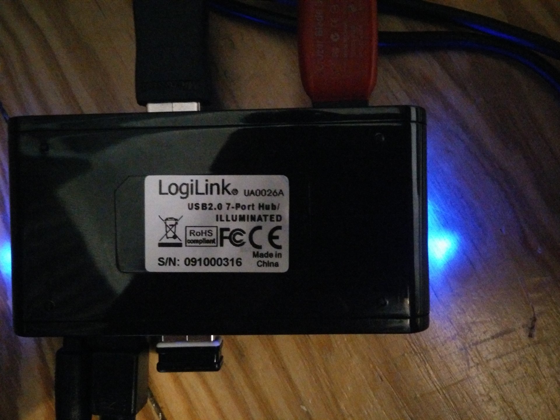

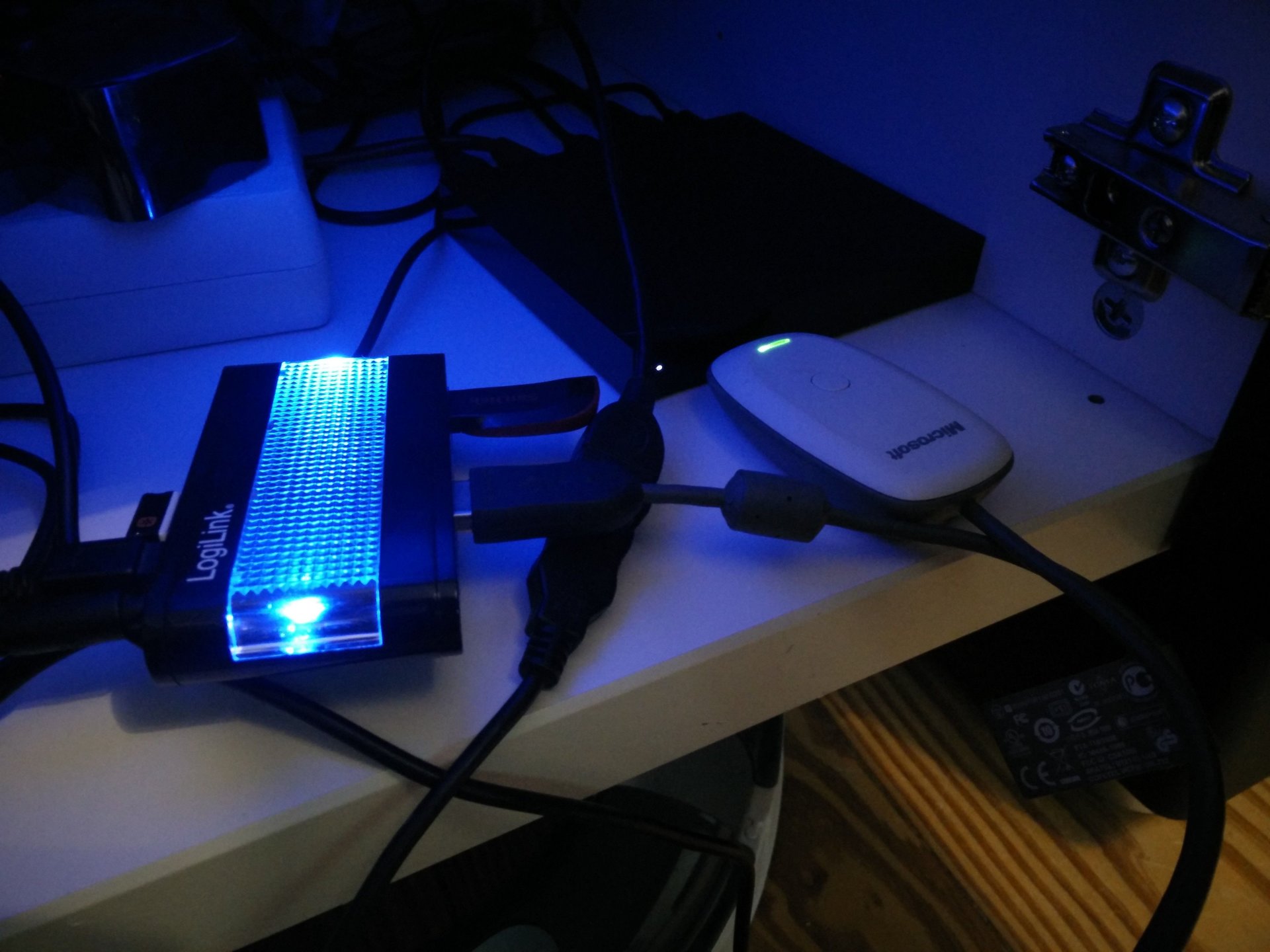

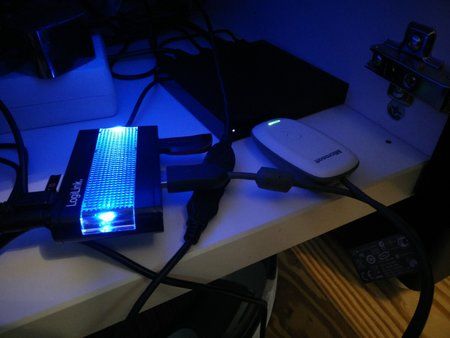

So kleines Update
Betreibe nun das Logilink Aktiv (5V 2A) 7 Port HUB am FireTV. Bisher keine Probleme. Hinten steht drauf:
Code:
Logilink UA0026A
Preiswert für 7,10€ wäre das hier wohl noch ganz gut:
USB 2.0 Travel HUB 4-Port incl.Netzteil Neu in OVP ungeöffnet von "equip"
Ähnliche Logilink Aktiv (5V 2A) HUB's, jedoch meist mit 4 Ports (würde ich euch aber auch Empfehlen da dann 500mAh für jeden Port übrig bleibt)gibt es hier:
Achtet bitte darauf das der ACDC Adapter möglichst viel A ausgibt. 5V 2A sind bei 4 Ports gut. Alle Logilink haben das.
Gruß I_did_it_just_tmrrow
