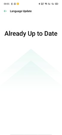

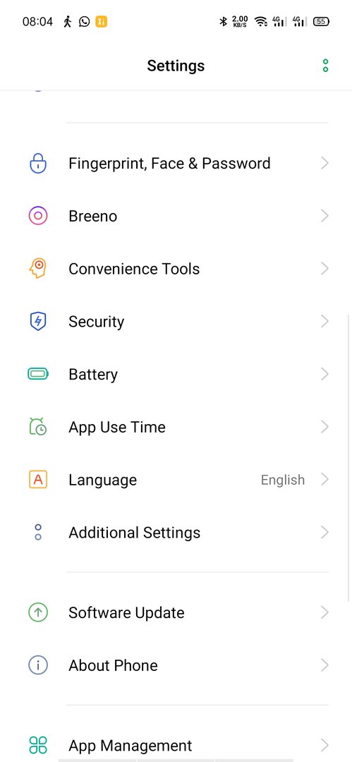

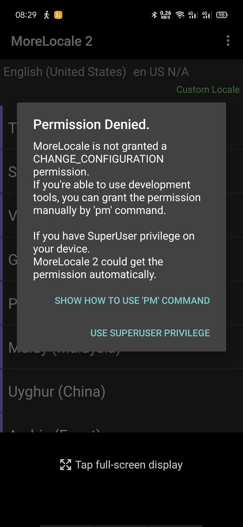

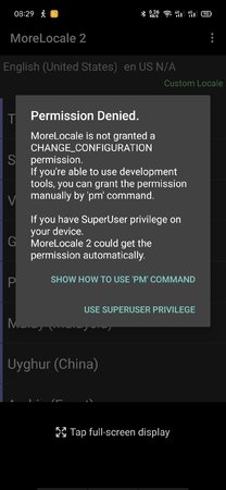

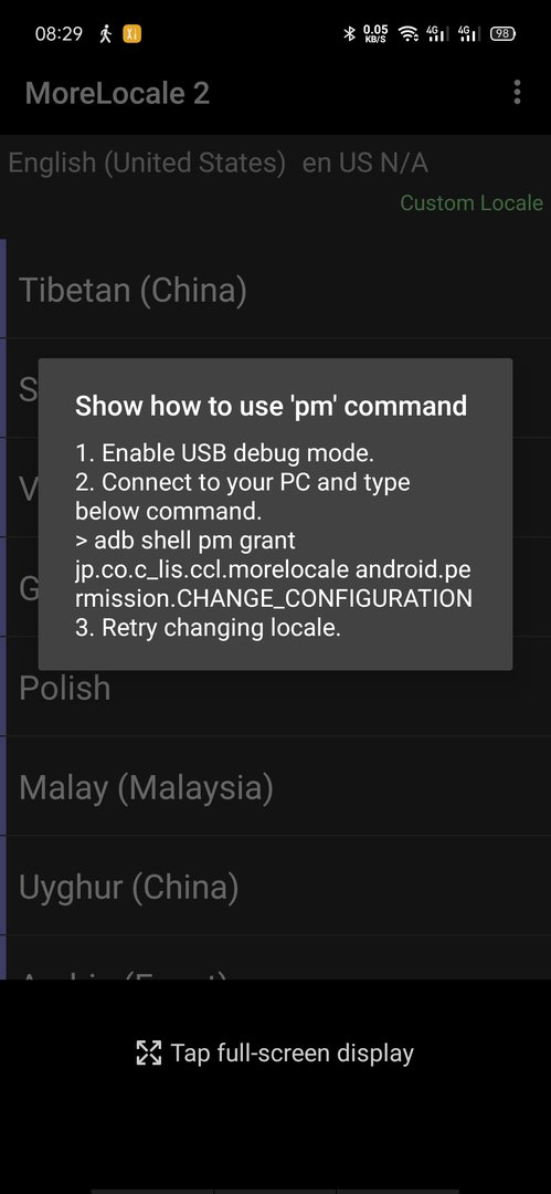

Hallo Zusammen!
Ich habe mir ein Oppo Reno 10x Zoom zugelegt. Dieses hat aber nur Englisch und einige asiatische Sprachen installiert. Bei der Sprachauswahl, geht aber nur die Sprache auszuwählen, nicht aber die Region. Jetzt habe ich beim Verkäufer in Hongkong nachgefragt was man machen kann. Die schrieben mir dann, die App Morelocale2 zu installieren, was ich gemacht habe. Wenn ich dann in der App die deutsche Sprache auswähle kommt von der App die Meldung "Use superuser Privilege". Ich habe dann eine Seite gefunden ( Anleitung: Android Sprache umstellen mit MoreLocale 2 ohne Root ) die mir einiges beschrieben hat, mit 2 zusätzlichen am PC zu installierenden Programmen. Ich habe alles so gemacht, wie beschrieben(denke ich), dennoch kommt die Meldung am Handy "Use superuser Privilege". Entweder ich habe irgendwas falsch gemacht, einen Haken in den Einstellungen zu setzen vergessen, oder das Handy muss gerootet werden. Nur zum rooten, bin ich zu feige, denn ich habe gelesen, dass man das Handy dabei töten kann.
Hat jemand irgendwelche Tipps um die deutsche Sprache zu installieren?
Danke im Voraus
Dafür brauchst du kein root, das geht auch ohne.
MoreLocale2 funktioniert nur bis 4.x afaik.

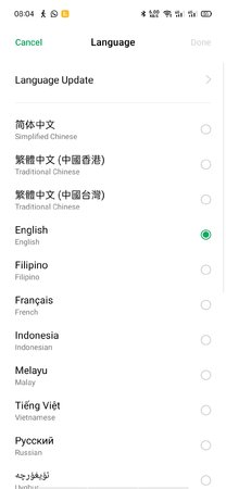

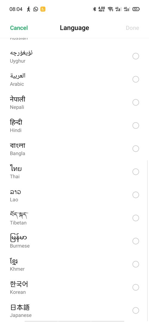

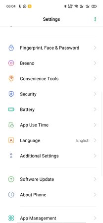

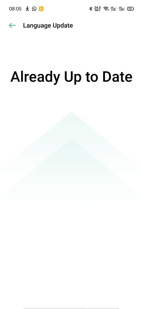

@BOotnoOB Und wie bitte?
@bhf Nein, das funktioniert nicht! Hier noch ein paar Screenshots.
@bhf Ich habe auch noch SuperLangs, ist aber dasselbe.

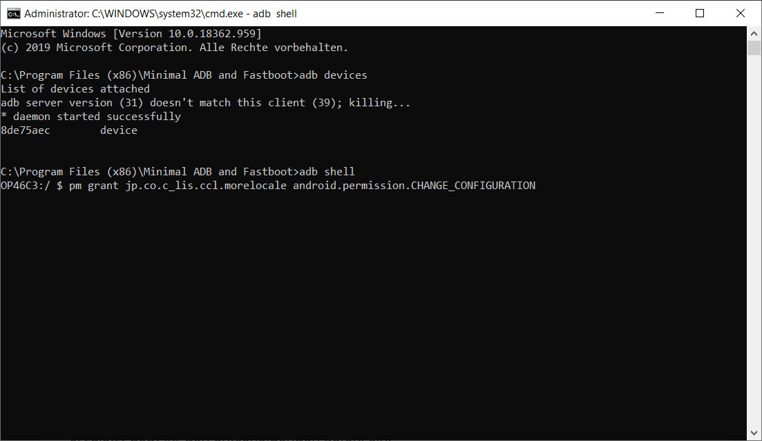

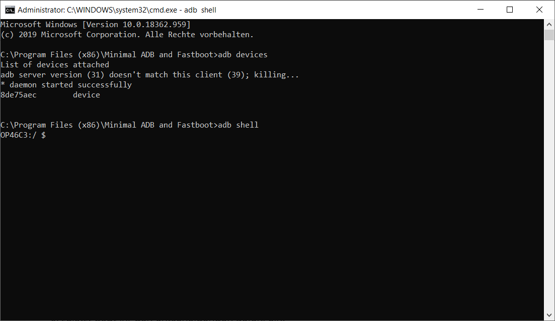

@chester36 So wie es in der verlinkten Anleitung von dir drinsteht. Du musst mit ADB vom PC aus auf dein Handy zugreifen und die Berechtigung manuell erteilen.
@BOotnoOB Ja, das habe ich versucht. Aber irgendwo ist der Hund drin. Ich weiß aber leider nicht wo. Ich glaube im Handy in den Einstellungen muss ich irgendwo einen Haken setzten, aber wo?

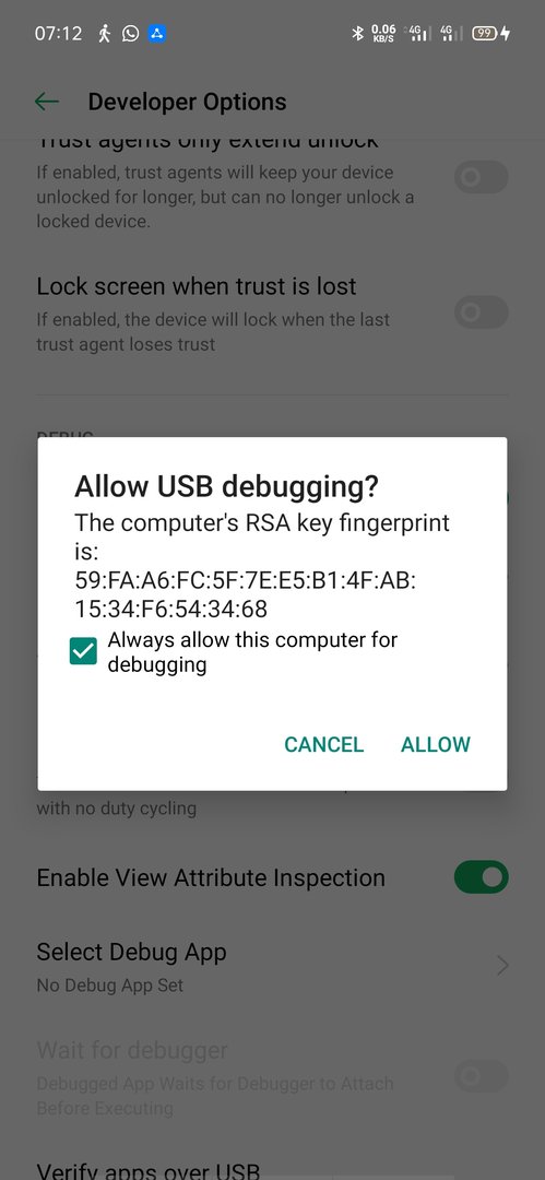

Ist USB-Debugging aktiviert? Das wird in den Entwickleroptionen gemacht. Einfach mal in Google eingeben, da gibt es zig Anleitungen zu.

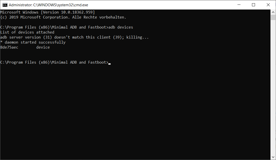

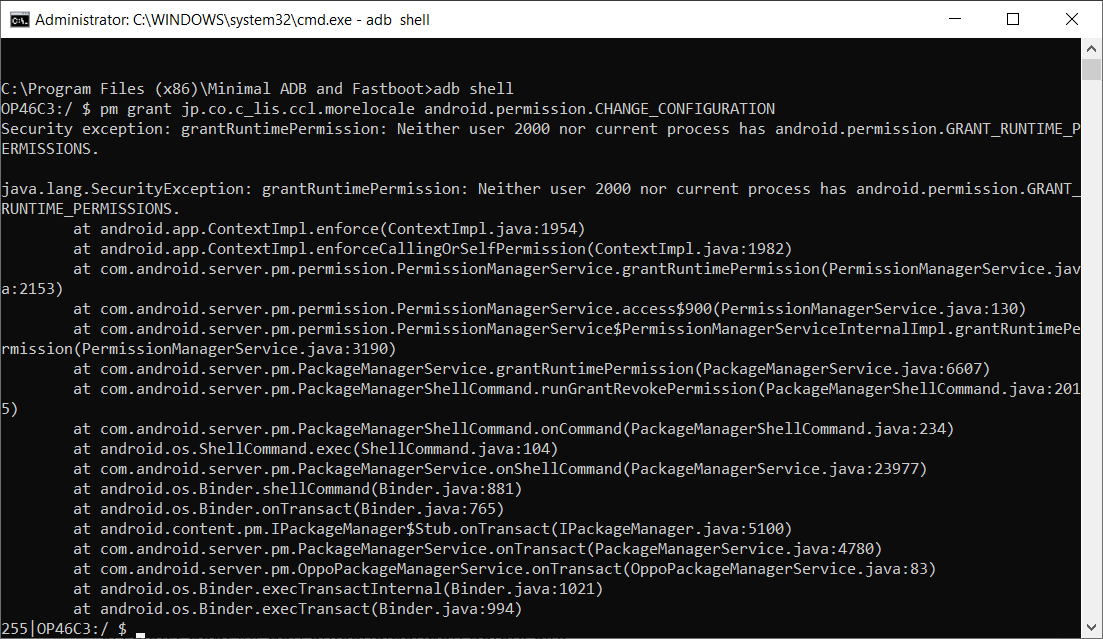

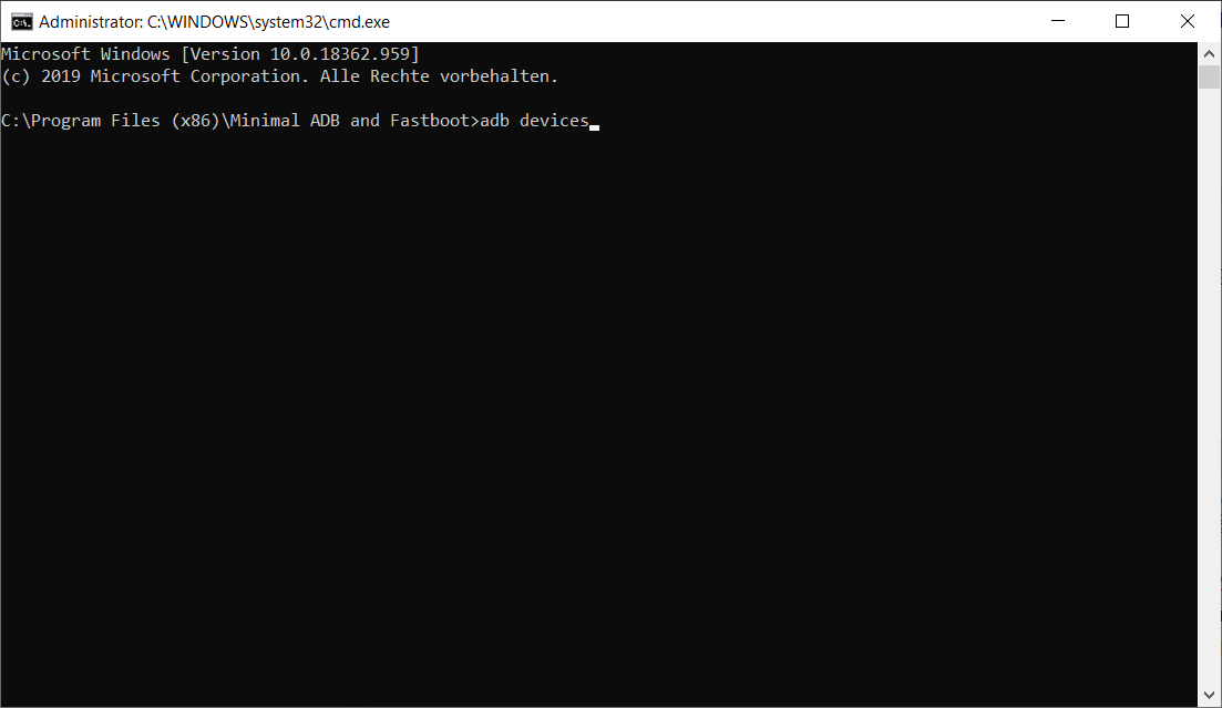

Ich hab den Developer Mode aktiviert, dann die Developer Options aktiviert, darunterOEM Unlock undUSB debugging. Wenn das Handy am PC hängt und man USB debugging freigibt dann kommt ein Fenster am Handy wo dann steht soll der Computer mit der Nummmer.....freigegeben werden und man muss einen Haken setzen und OK tippen. Soll ich ein paar Screenshots vom PC mit dem CMD Programm machen, wenn das Handy dranhängt?
@chester36 Gib den Befehl folgendermaßen ein:
Code:
adb shell pm grant --user 0 jp.co.c_lis.ccl.morelocale android.permission.CHANGE_CONFIGURATION
Komplett so in einem "Satz".
Ok, Werd ich versuchen, danke
Danke, mit deinem letzten Post hat es funktioniert!
