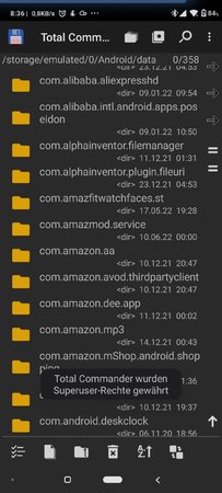

Hallo zusammen, folgendes Problem...
Ich habe ein Xiaomi Redmi Note 9 PRO mit Android 10 und Miui 12.

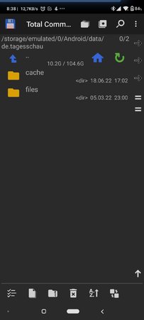

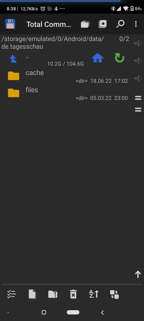

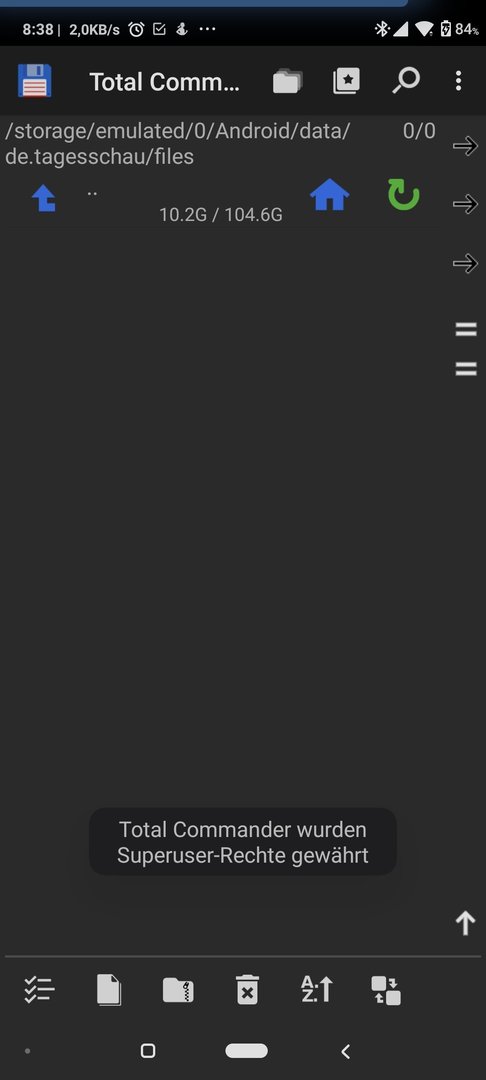

Nun wollte ich auf den Android Ordner zugreifen um dort unter dem Anwendungs Ordner zugreifen um unter Smart Watches ein bestimmtes Thema zuzugreifen. Mir fiel jetzt aber auf, das der Ordner nur weitere Ordner enthielt also keine Anwendungsdateien wie ich es normalerweise kenne. Ich schaute mir nun die anderen Ordner an, auch diese waren alle leer.
Ich wunderte mich eh schon seit längerem das wenn ich Apps lösche, das ich dort nur selten den Cache Speicher löschen musste also auch dort waren keine Dateien vorhanden.
Irgendwo müssen aber doch die App Dateien sein, selbst der Chrome Ordner enthält nur Ordner also keine Dateien.
Ich hänge mal noch Screenshots mit dazu.
Die Ordner sehen alle so aus, übrigens habe ich Root auf dem Gerät also normalerweise keine Probleme
Vielen Dank

@wolfsstolz Die Appdaten sind unter /data/data/PAKETNAME. Da du nicht die passenden Zugriffsrechte hast, kannst du diese Ordner nicht sehen oder öffnen.

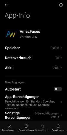

Also die /Data/Data sind bei mir auch fast leer. Dort liegen bei mir denke ich nur Cache Dateien da die Lrdner fast leer sind. Die Rechte habe ich, wie gesagt das komische ist auch das die Appgröße neuerdings auch bei den Dateien bei 00 MB liegt was alleine schon komisch ist. Hat Xiaomi da wieder mißt gebaut? Wie gesagt, früher wurde mir eine Appgröße angezeigt, ich konnte den Cache löschen und die Dateien lagen unter 0/Android
