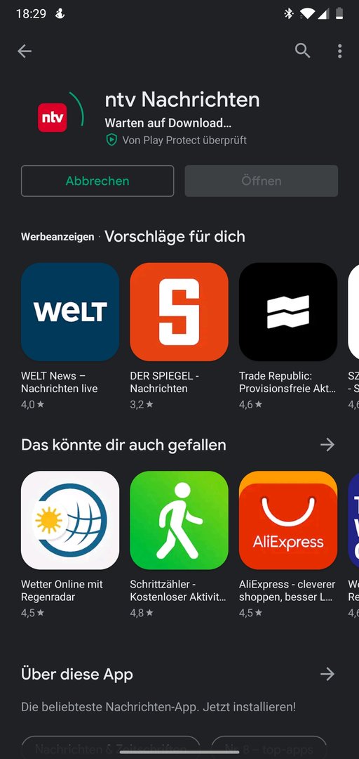

@BOotnoOB
Ich glaube es geht schon wieder los. Updates werden nicht mehr installiert. "Wird herunterladen" in Dauerschleife. :-(

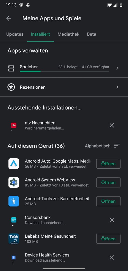

@BOotnoOB Das Problem ist, das er auch keine anderen Apps mehr installiert. Das gleiche Problem hatte ich auch letzte Woche. Habe das Gefühl, das eine App die Netzwerkverbindung zum Play Store stört.
@Maikeleffe Einstellungen > Apps > alle Apps > rechts oben sollte ein Menü sein, dort "alle Systemprozesse anzeigen" aktivieren > Play Store auswählen > Beenden erzwingen und zusätzlich Speicher > Cache leeren
Danach versuchst du es erneut.
@BOotnoOB
Keine Änderung, man beachte den Zeitstempel
@BOotnoOB
Kann durch das Wiederherstellen aus Titanium Backup eine korrupte App die Verbindung behindern?

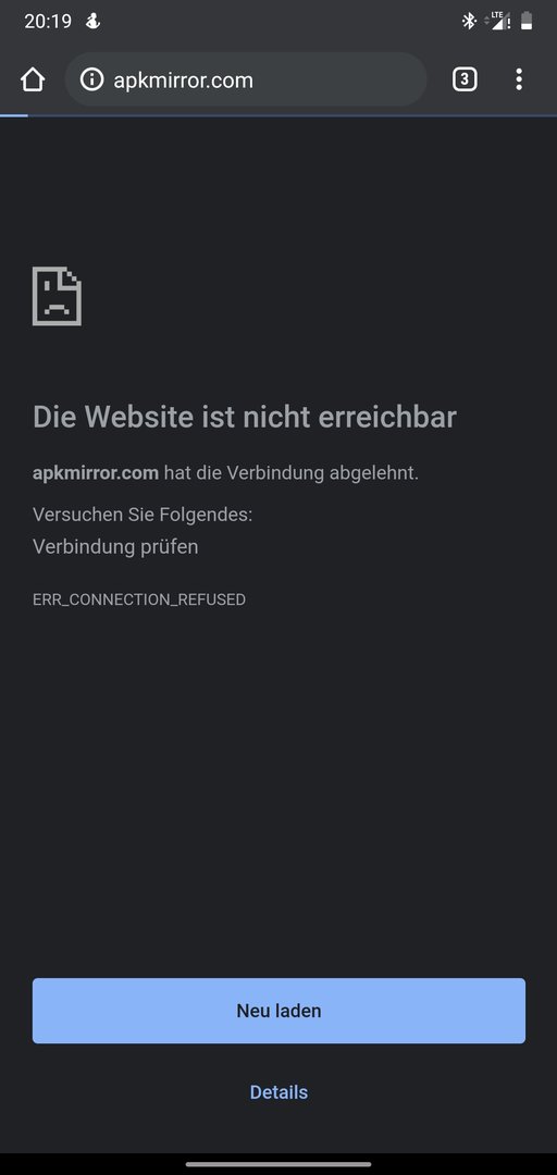

- die App manuell updaten, indem du sie unter apkmirror.com runterlädst
- ein paar Stunden oder bis morgen früh warten und es dann noch mal probieren
@BOotnoOB Irgendetwas stört meine Internetverbindung
Übrigens auch im Wlan.

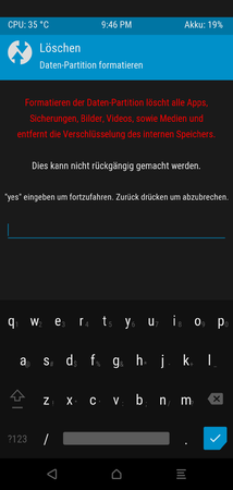

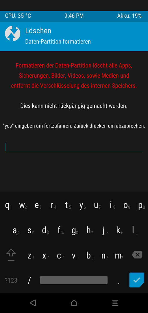

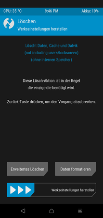

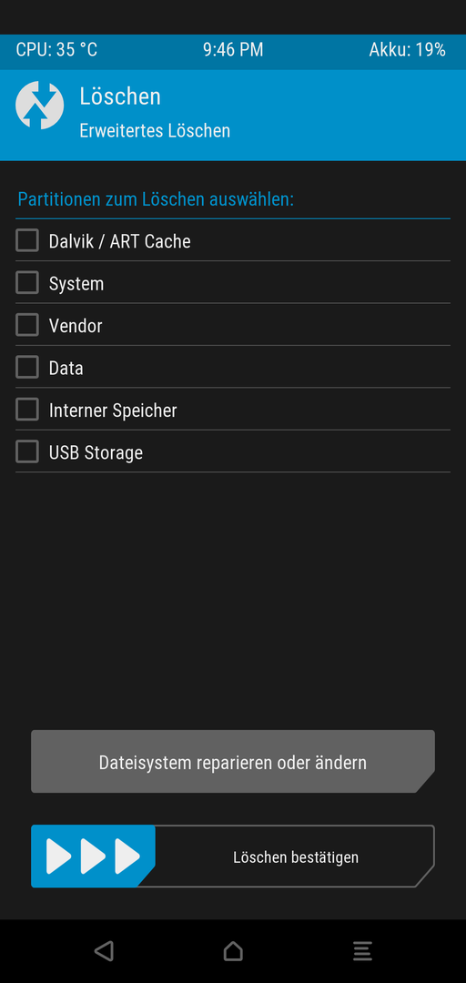

@Maikeleffe Was genau hast über TWRP mit Full Wipe alles gelöscht?
Was wurde von dir über TWRP (oder fastboot/Flash Tool) wiederhergestellt?
@BOotnoOB
Ich habe an den Einstellungen in twrp nichts geändert, habe mit den Vorgaben den full wipe bzw. "Daten formatieren" gemacht. Ich habe auch nur mit twrp auf dem Handy gearbeitet.
@Maikeleffe Von Modell zu Modell kann es kleine Unterschiede geben, was alles gelöscht/gesichert werden kann. Daher nenn mir bitte die einzelnen Partitionen in beiden Fällen.
@BOotnoOB
@Maikeleffe Was wurde alles wiederhergestellt?
@BOotnoOB in twrp habe ich formatiert und magisk neu installiert. Und natürlich in titanium Apps und Daten.
