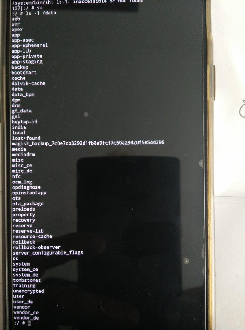

@Maikeleffe Hast du einen root-Explorer oder eine Terminal-App installiert, um dir detailliert die Zugriffsberechtigungen für dein(e) Gerät/Verzeichnisse anzeigen zu lassen?
Ich habe mir einen Terminal-Emulator installiert.
@Maikeleffe Dann gib mal biite folgendes ein
Code:
su
ls -l /data
und poste den Output hier.
/system/bin/sh: ls-1: inaccessible or not found
127|:/ #
Der Befehl besteht nur aus Kleinbuchstaben und zwischen "ls" und "-" muss ein Leerzeichen. ;-)
Screenshot konnte aufgrund zu geringen Speichers nicht gespeichert werden, musste mit altem Handy Foto machen

@Maikeleffe Der Befehl hat keine "1" hinter dem Bindestrich, das ist ein kleines "L", daher schrieb ich nur Kleinbuchstaben.

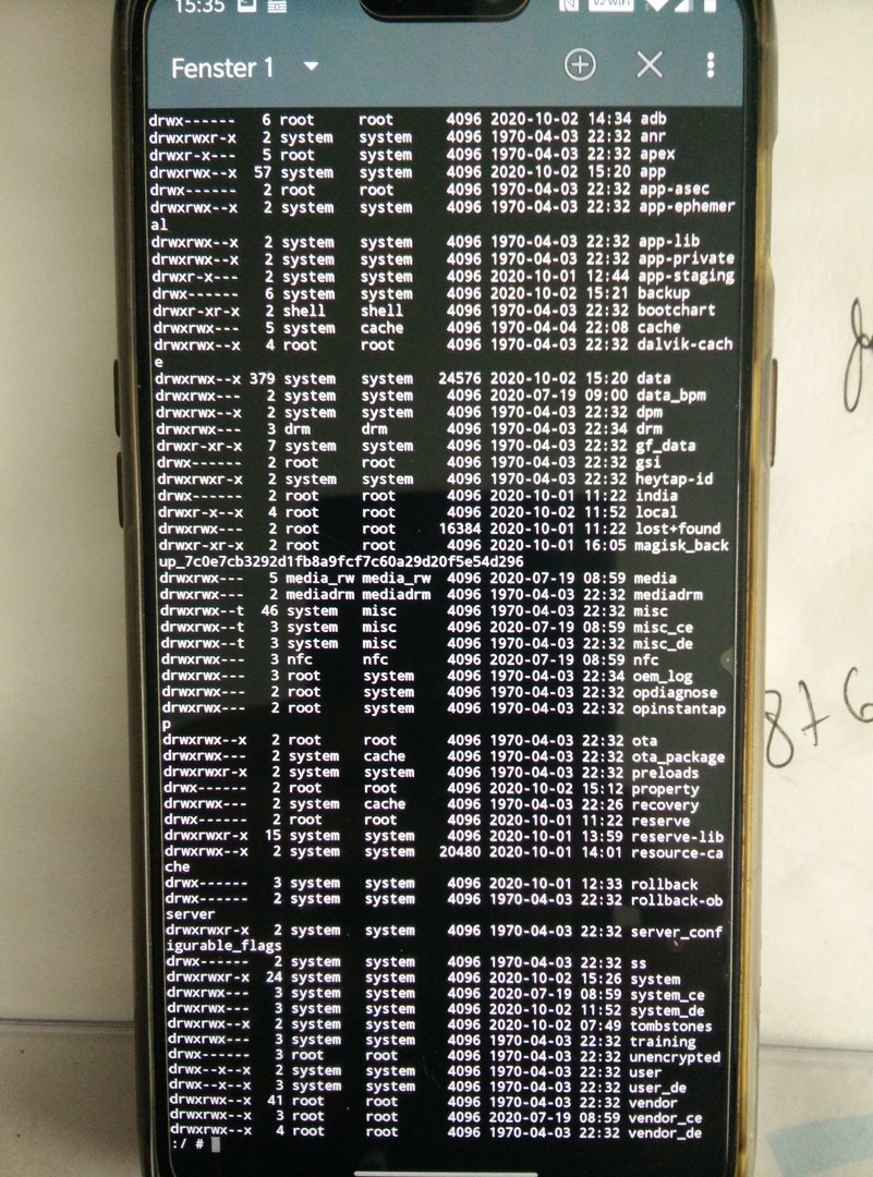

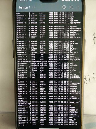

IMG_20201002_153519.jpgMir fehlt der Zugriff,

@Maikeleffe Nach Ausschlussprinzip:
- die Partition /data ist ok, sonst würde das Handy nicht starten
- die einzelnen Verzeichnisse in /data scheinen auf den ersten Blick auch ok zu sein
Das hört sich so an, als würden dir die Schreibrechte fehlen.

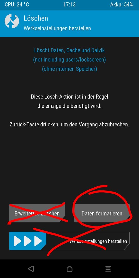

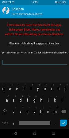

@Maikeleffe Am einfachsten wäre es wohl, wenn du über TWRP die Datenpartition formatierst.
TWRP Hauptscreen > Löschen (Wipe) > Daten formatieren (unten rechts) > mit der Eingabe "yes" bestätigen > am unteren Bildschirmrand nach rechts wischen
Natürlich gehen dabei ALLE Daten inkl. interner Speicher verloren!!
Dann zuerst einen Neustart in die Recovery und erst danach das Handy normal starten.

Ich hoffe, du hast jetzt nicht unter 'Erweitertes Löschen' alles gewipet, sondern hast 'Daten formatieren' ausgewählt. :)
