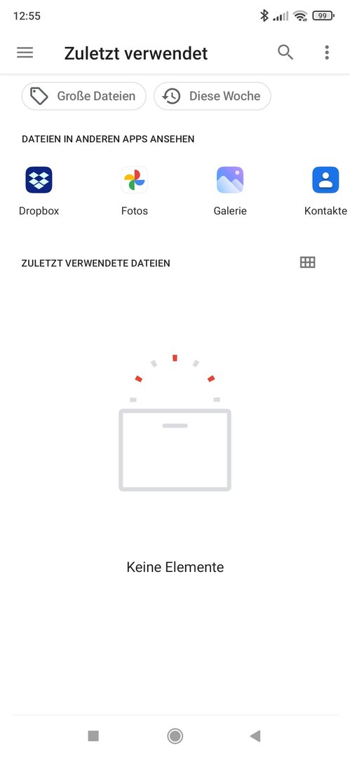

Das ist dan der Standard vorinstallierter Dateimanager.
Es ist aber nicht Files by Google.
Wie kann ich rausfinden wie diese App heißt um nachzuschauen welche Rechte die hat?
App-Drawer öffnen und nach einem File- oder Datei-Manger suchen, die App sollte ja Files oder Dateien heißen oder zumindest eins der Worte im Namen tragen.
unten aufs 4eck, also in die Ansicht der geöffneten Apps, dann kannst du oben auf das Symbol klicken. Dort findest du die App-Info. Der exakte Name sollte dort auch zu finden sein.
