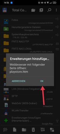

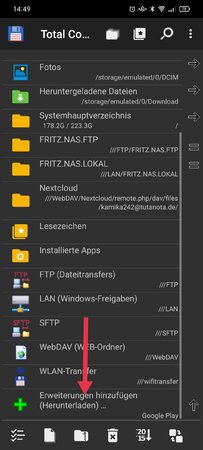

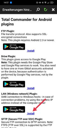

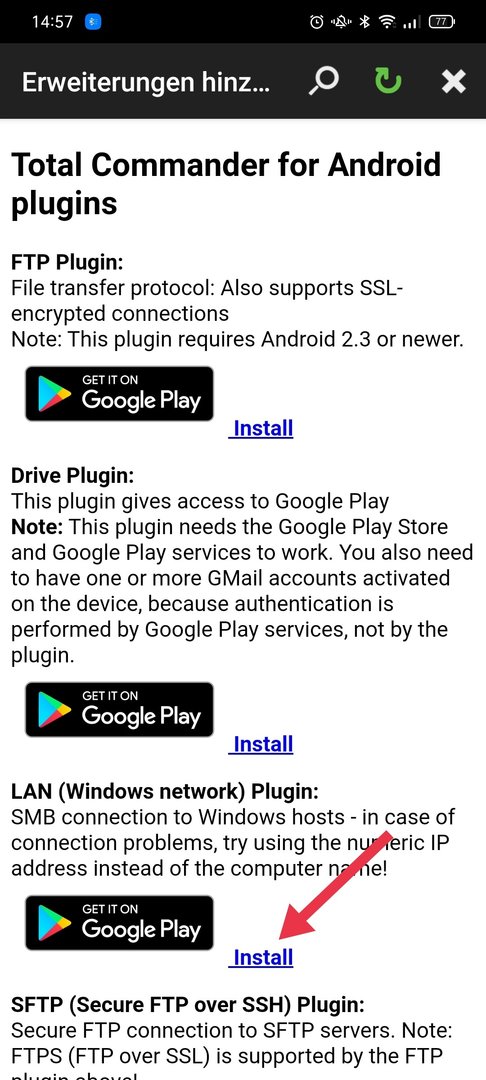

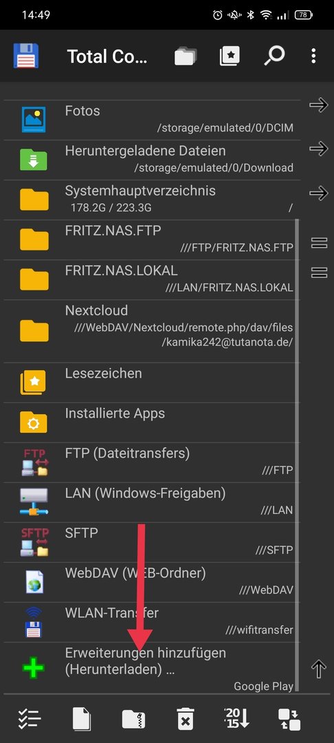

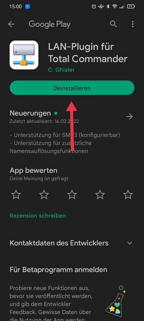

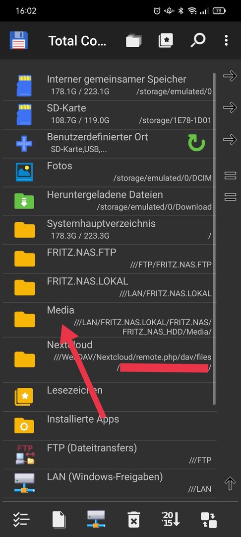

@michaa7 , der TC muss natürlich erst wissen, daß es die Fritzbox gibt, dazu musst du in der Home-Liste beim TC ganz unten auf "Erweiterungen hinzufügen (Herunterladen)" und dort das "LAN (Windows Freigaben)-Plugin wählen, dann wirst du zum Playstore weitergeleitet und das Ding wird heruntergeladen und installiert: (Beim Playstore steht dann natürlich "Installieren" da!)
IMG_20221015_144942.jpg IMG_20221015_145636.jpg IMG_20221015_145807.jpg IMG_20221015_150046.jpg

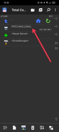

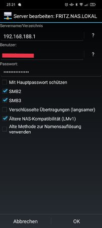

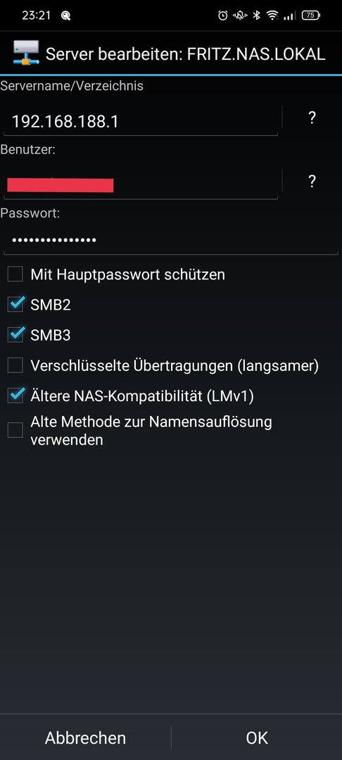

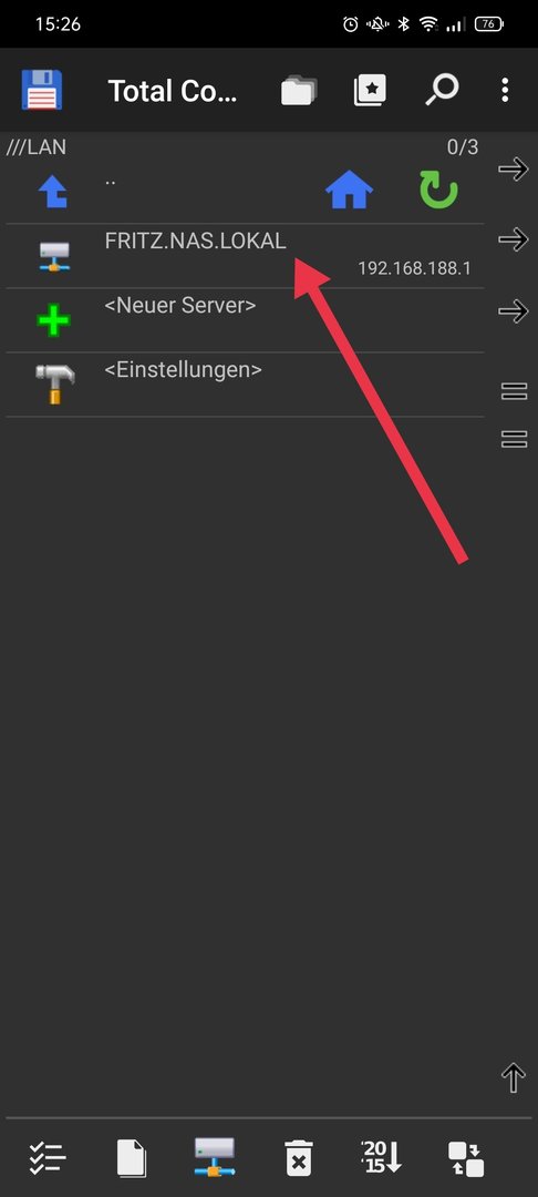

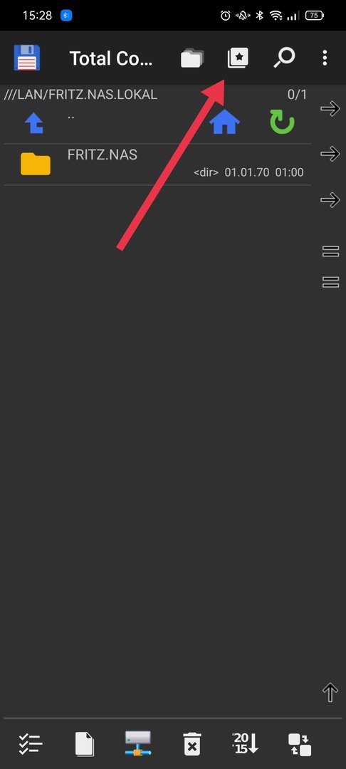

Wenn installiert, findest du das Plugin in der Home-Liste von TC, das klickst du an und wählst dann "➕ <Neuer Server>", dort trägst du erstmal einen Namen für die Verbindung und dann folgendes ein:
Bestätigen mit OK. Die entsprechenden Login-Daten hast du selbst in der Fritzbox festgelegt bzw. musst sie noch festlegen.

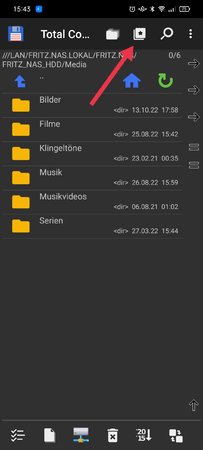

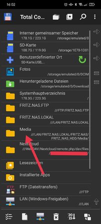

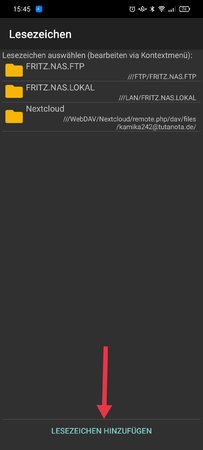

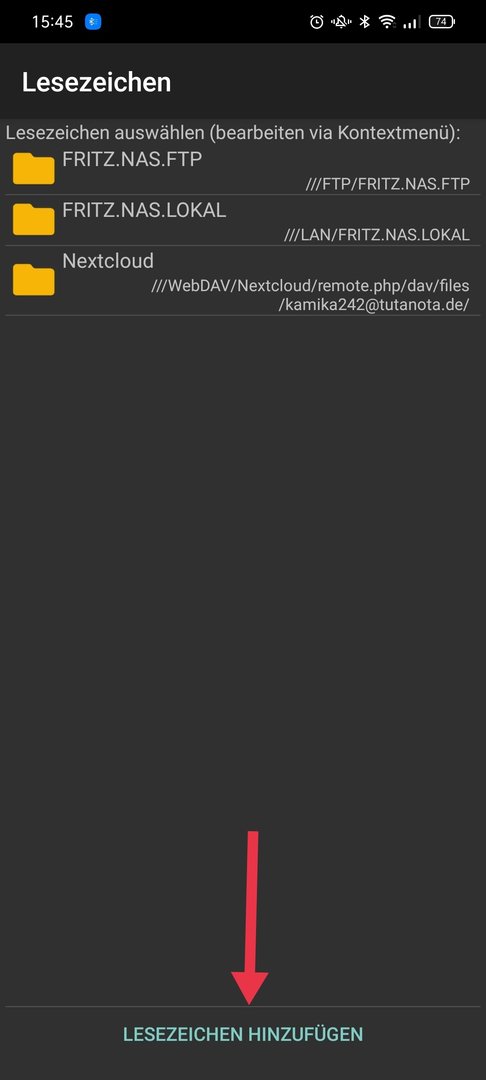

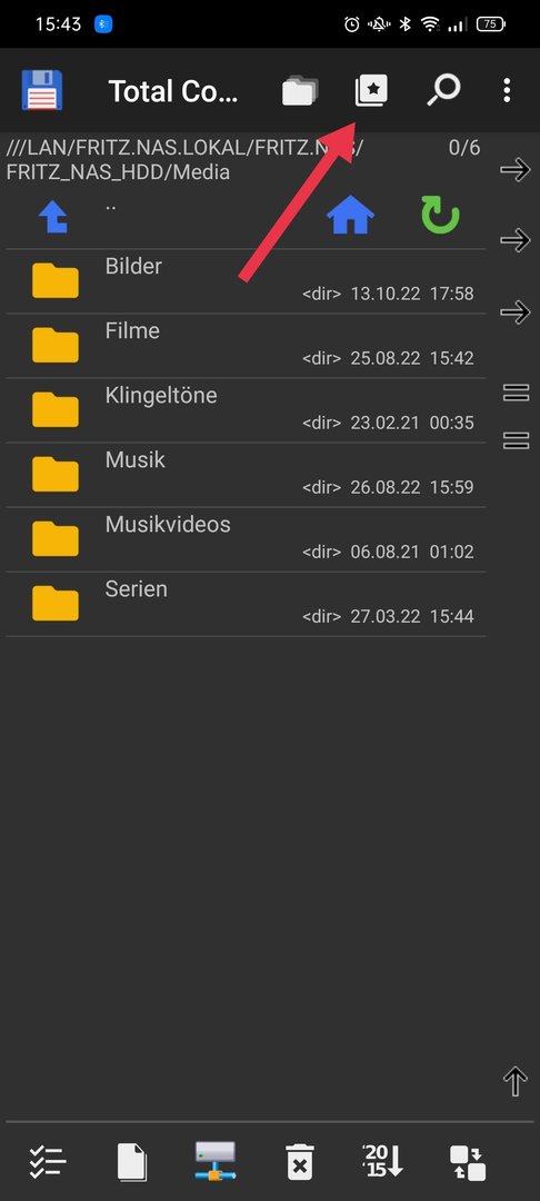

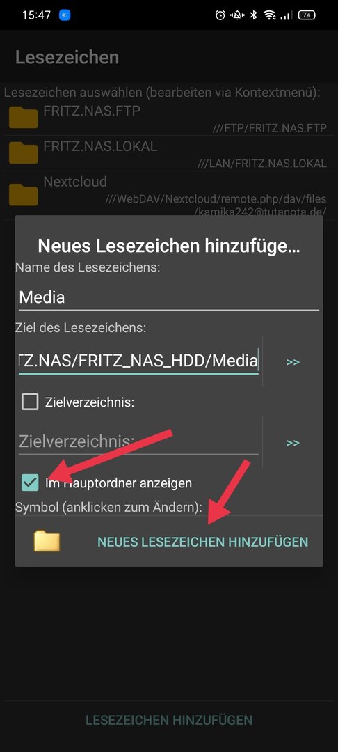

Jetzt erscheint der neu hinzugefügte Server im Menü des LAN-Plugins, den klickst du an und es sollte sich der Hauptordner deines Fritz-NAS öffnen. Jetzt klickst du dich zu deinem Shares-Ordner durch (in meinem Beispiel ist das der Media-Ordner), dann klickst du beim TC oben auf dieses Kästchen mit dem Stern, dann öffnet sich das Lesezeichen-Menü, dort unten gleich auf "Lesezeichen hinzufügen", jetzt öffnet sich ein Dialog mit dem Pfad zum ausgewählten Ordner, dort unbedingt das Häkchen bei "Im Hauptordner anzeigen" setzen und unten mit "Neues Lesezeichen hinzufügen" bestätigen.
IMG_20221015_152715.jpg IMG_20221015_154343.jpg IMG_20221015_154609.jpg IMG_20221015_154824.jpg
Nach der Aktion auf dem letzten Bild landet man wieder im Lesezeichen-Menü, hier nicht verwirren lassen sondern einfach mit dem "Zurück"-Knopf vom Handy verlassen. Das Lesezeichen befindet sich dann im Hauptverzeichnis:

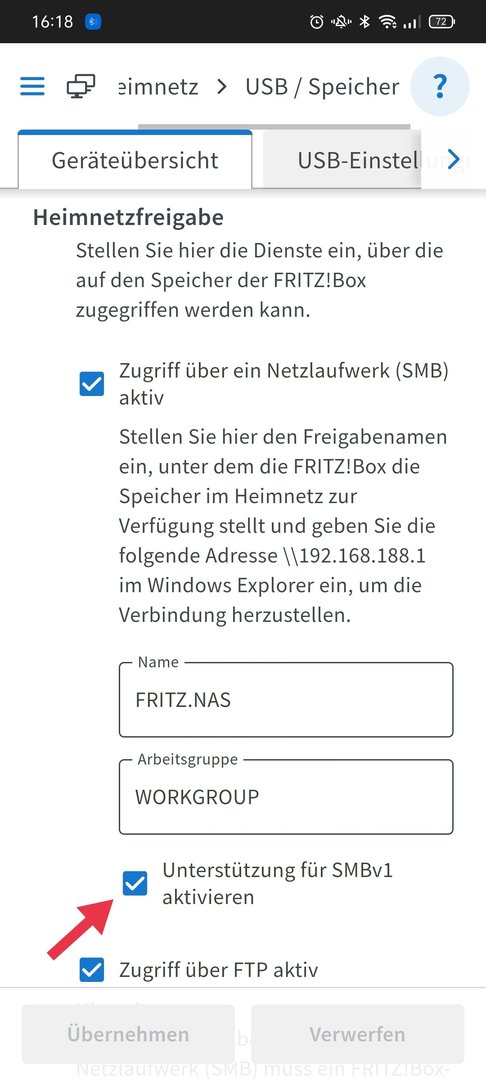

Du musst natürlich schauen, ob die IP-Adresse deiner Fritzbox die voreingestellte Standardadresse ist oder ob du sie vielleicht mal geändert hast und dann die entsprechende bei TC eintragen. FRITZ.NAS sollte eigentlich auch funktionieren. Und schau mal, ob du in den Einstellungen der Fritzbox unter Heimnetz->USB/Speicher den SMB1 Zugriff aktiviert hast.
