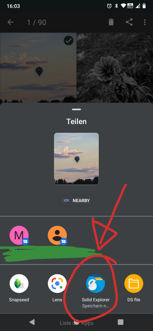

Aus dem Kontext Menü sollte das der Solid Explorer können.
Wenn du dich in deinem WLAN befindest kannst du mit der "Teilen" Option dann den Solid Explorer mit "Speichern nach..." Wählen und dort dann deine Freigabe wählen.

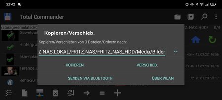

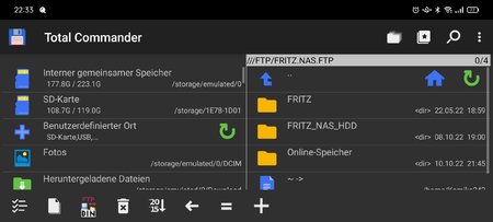

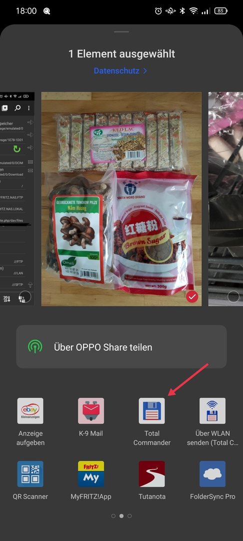

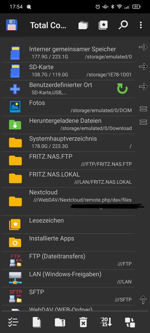

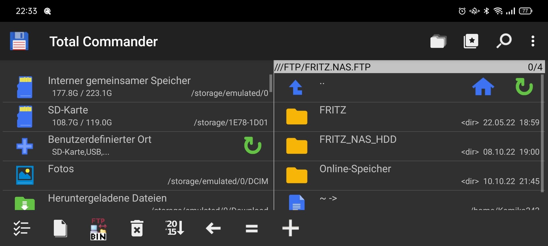

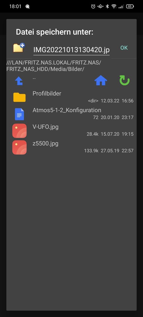

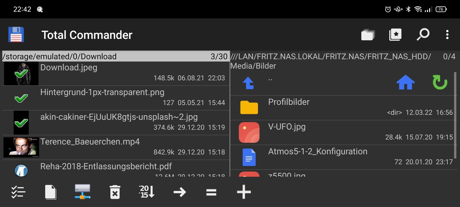

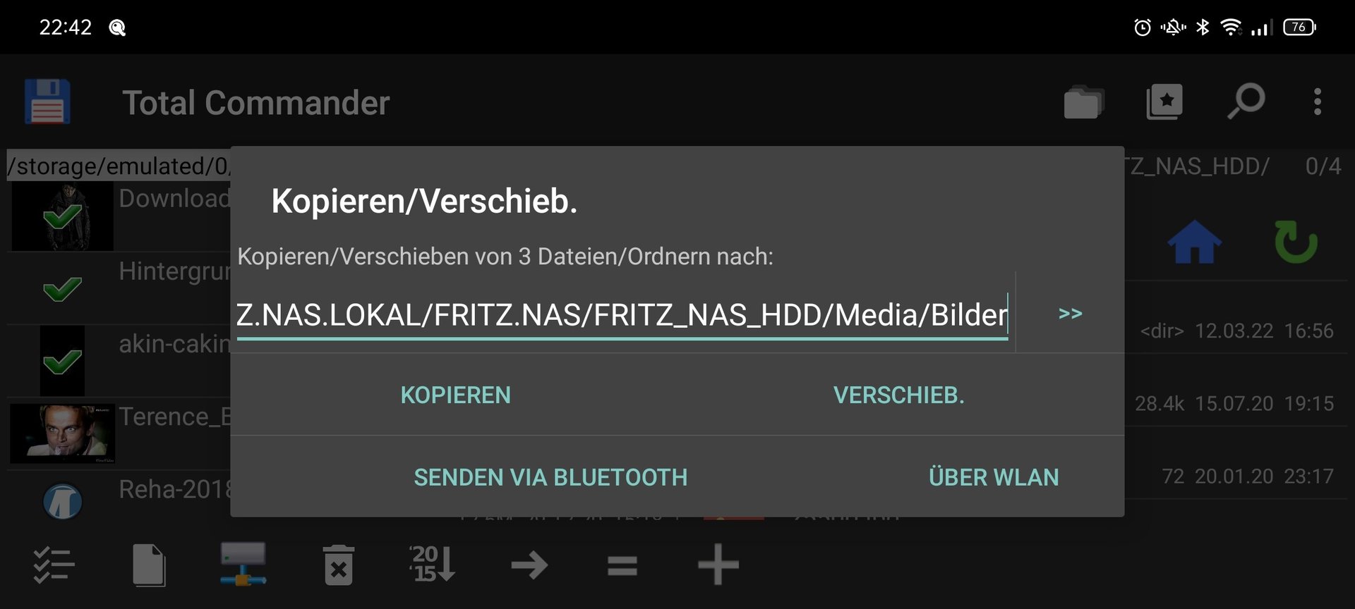

Ich schiebe Dateien zwischen Handy oder Tablet und der Frizbox bequem mit dem Total Commander hin und her, habe dafür 2 Lesezeichen in der Startliste des TC erstellt (Bild 1), FRITZ.NAS.LOKAL für Zuhause (WiFi) und FRITZ.NAS.FTP für unterwegs (SFTP). Dafür braucht man nur die entsprechenden Plugins für TC herunterladen, FTP und LAN. Einmal eingerichtet, schnurrts wie Mieze. Direktes Hochladen von Inhalten via Kontext Menü ist auch möglich, hier einfach den TC wählen (Bild 2) und dann über die TC Lesezeichen zum gewünschten Ordner auf der Fritzbox durchklickern (Bild 3), der Ordner wird auch gemerkt, wenn man nicht zwischendurch einen anderen genutzt hat.
Edith meint noch: Man kann auch ein oder mehrere Lesezeichen direkt auf verschiedene Ordner im FRITZ.NAS erstellen, das erspart etwas Klickerei.
IMG_20221013_175745.jpg IMG_20221013_180108.jpg Screenshot_2022-10-13-18-01-32-69_e66e28f718147b6e7216efe19a1092f5.jpg

Selbstverständlich meine Lösung! 😁
Ne mal ernsthaft, Total Commander und die Plugins sind kostenlos und alles über den Playstore verfügbar. Der Total Commander ist ja ansich ein 2-Listen Dateibrowser, im Hochformat wischt man auf dem Bildschirm in die jeweilige Richtung, um zur gewünschten Liste zu kommen, im Querformat hat man beide Listen und so lassen sich ganz einfach Dateien hin und her schieben. Auch so ist der Total Commander eines der mächtigsten Werkzeuge für Android, neben Tasker.
