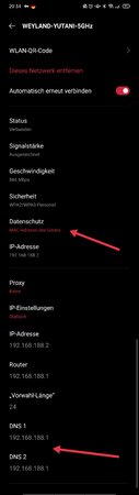

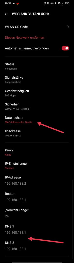

Du solltest mal auf dem Smartphone in den Wifi-Einstellungen deines Heimnetzes bei den DNS-Servern die IP deines Routers einstellen, dann werden die dort hinterlegten Server genutzt, ebenso solltest du die Option randomisierte MAC-Adresse für deine Heimnetzverbindung deaktivieren, falls nicht bereits geschehen.

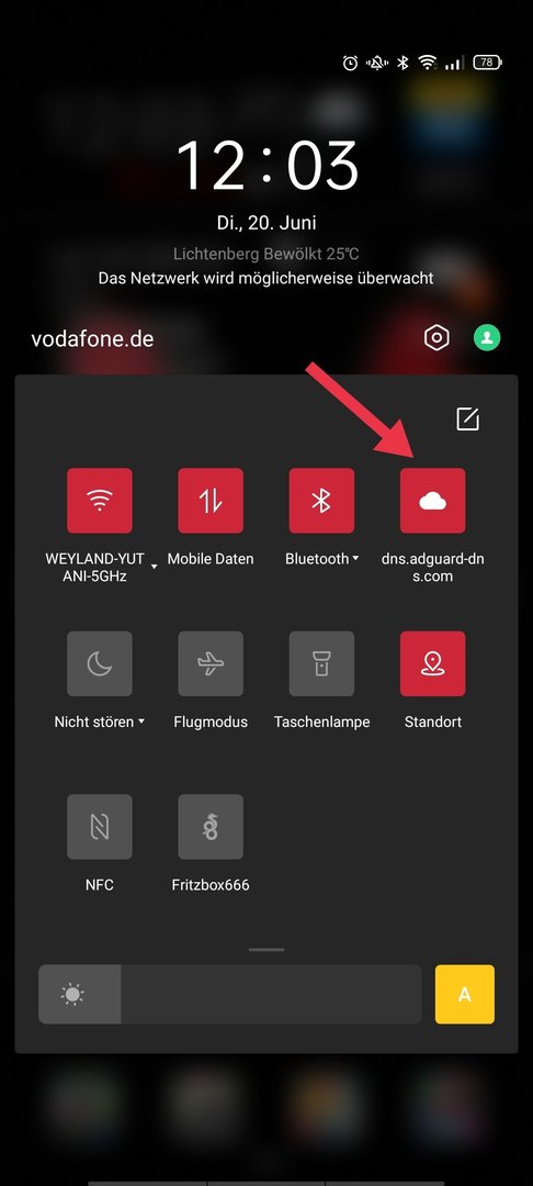

Gibt es eine Möglichkeit Privates DNS in den Schnelleinstellungen Ein/Auszuschalten?
@Turtle67, von Hause aus glaube ich nicht, aber ggf. über einen Tasker-Wechselschalter. Werde mich nachher mal damit beschäftigen.
Reaktionen: Turtle67
@Turtle67
Es gibt die Möglichkeit per Tasker Schalter in Kombination mit Autotools Secure Settings. Dieses Unterfangen ist für Laien jedoch nicht ganz einfach, da einige Berechtigungen gewährt werden müssen, was nur per ADB oder die Tasker Erlaubnisapp für Windows/Linux funktioniert. Bevor ich mich an eine umfangreiche Anleitung mache, gib mir bitte Bescheid, ob du Interesse an diesem nicht ganz unkomplizierten Weg hast.

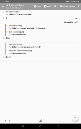

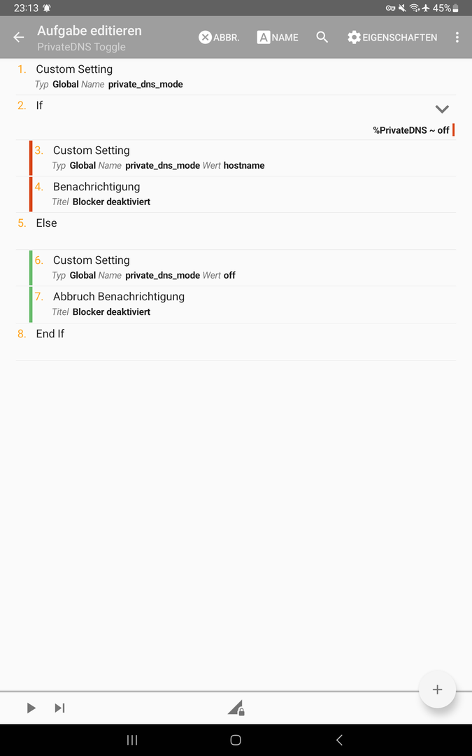

Die zusätzliche App brauchst du aber nicht. Sollte auch so gehen, siehe Screenshot.
Die Variable kann man im Befehl der Custom Settings jeweils schreiben lassen. Sieht man nicht im Screenshot.
Reaktionen: Kamika242
