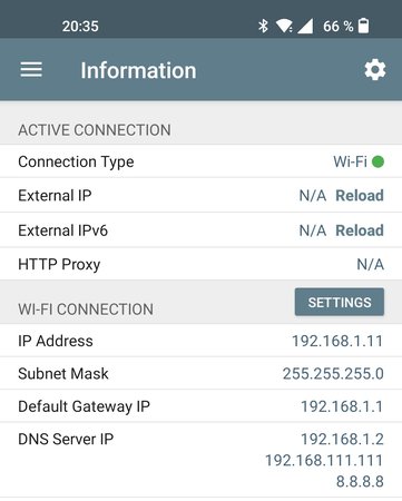

ich habe da auf meinem OP8T eine kleine Teufelei entdeckt die ich nicht verstehe. Das ganze lief, seit Wochen. PiHole im Netz.
Nun ist mir aufgefallen das kaum noch Werbung geblockt wird.

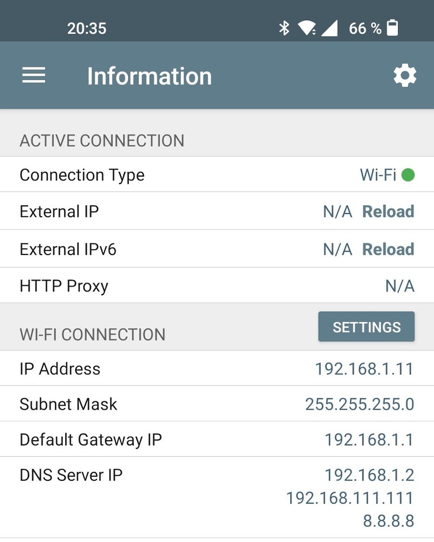

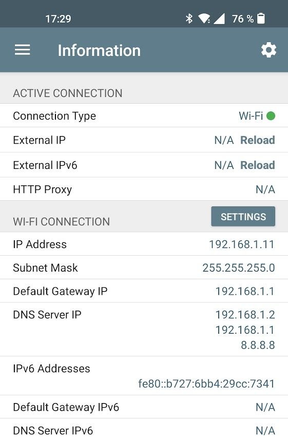

Nach Stunden.....8.8.8.8 wird IMMER als DNS eingetragen, egal ob DHCP oder Manual. Trägt man die IP manuell ein, bzw trägt 2 ein (maximal möglich) dann haut das System trotzdem 8.8.8.8 dazu.
Update (Bild 3-5) Übrigens - Selbst wenn ich Cloudflare eintrage und den PiHole raus nehme steht die 8.8.8.8 unten.

Doch, die ist aktiv. Ich kann ja die Anfragen des Endgerätes im PiHole/AdGuard loggen. Da passiert wenig, nehme ich das Handy meiner Tochter (Android 11) und gehe auf den AdBlock Tester läuft das Log los.
Network Analyzer Pro zeigt es sehr gut an. Die Anzeige ist auch dynamisch. Schalte ich Wlan kurz aus und ein, um ein neues einloggen zu forcieren, ändern sich das in der App.

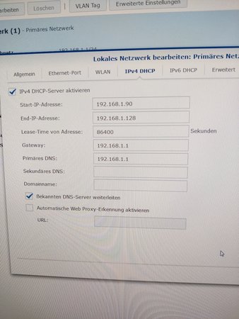

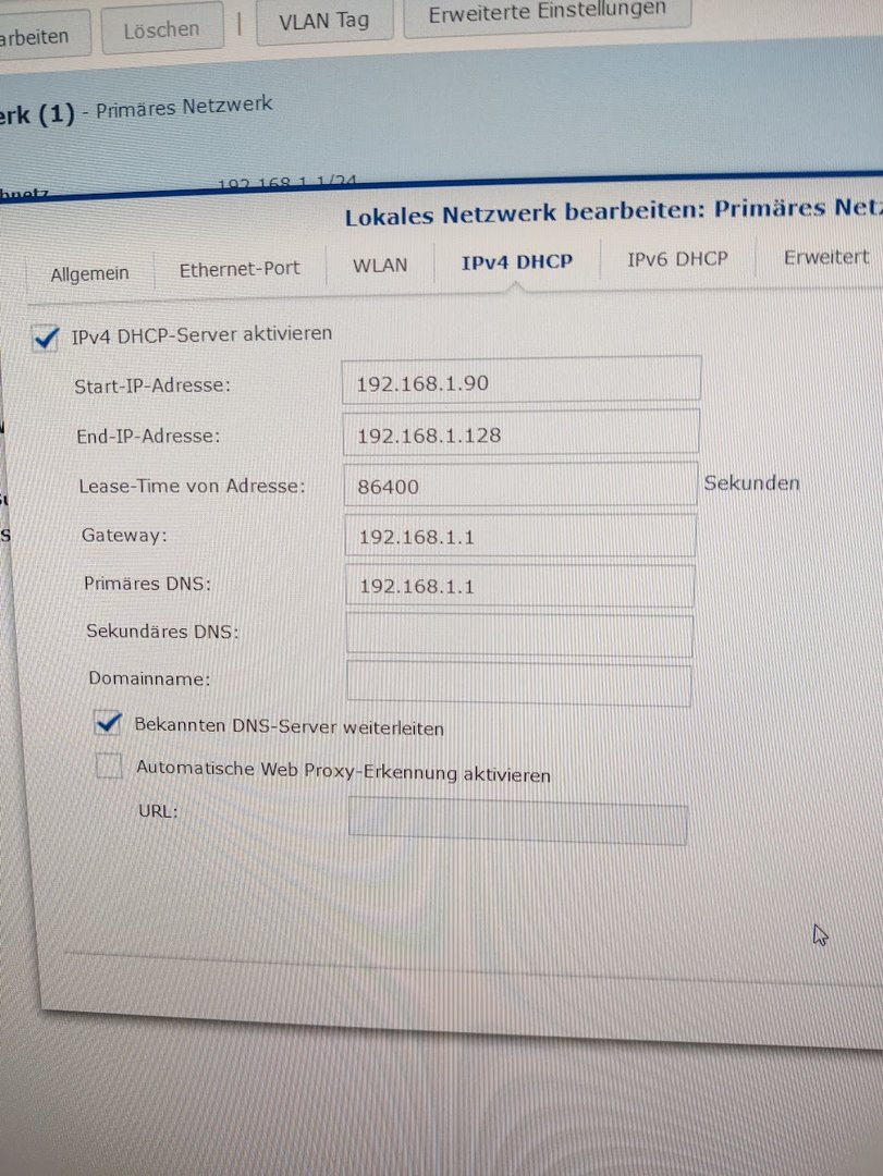

Mir ist aufgefallen, dass meist mehr Werbung vom PiHole (hinter einer Fritz Box, auch DHCP) geblockt wird, wenn die FB die IP per DHCP vergibt. Hier habe ich dann die Einstellung "immer gleiche IP" eingestellt.
Wenn ich aber hergehenund die IP im OP9 auf Statisch umstelle und beides mal die IP des PiHole eingetrage, habe ich deutlich mehr Werbeanzeigen.

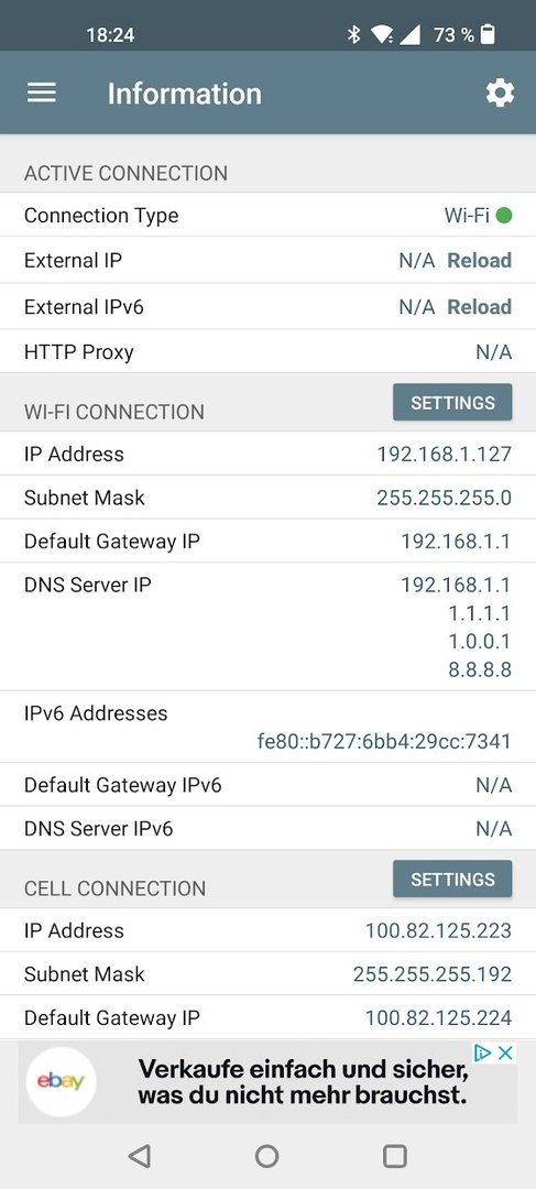

Nun habe ich das gerade, als ich diesen Thread las, das ganze noch einmal mit Network Analyser geprüft.
Komischerweise ist egal ob das Handy auf DHCP oder statisch steht, immer wird auch die DNS Adresse 8.8.8.8 mit aufgelistet.
Wenn ich zweimal die gleiche DNS IP bei statischer IP angebe, kommt 8.8.8.8 als zweite. Zur Kontrolle habe ich 1.1.1.1 als zweiten DNS eingegeben und 8.8.8.8 taucht als Dritter DNS Server auf.
Also analog zu den Screenshots von @Hexxer

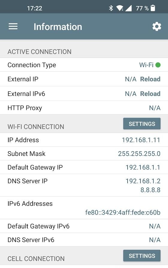

Gestern Abend habe ich den C.35 Update auf meinem OnePlus 8T eingespielt, seitdem erscheint auch 8.8.8.8 unter DNS Server, vorher nicht.
Wahrscheinlich ist das im Normalfall auch ganz vernünftig so. Schade natürlich für euch Pi-Hole User, wenn das nicht mehr funktioniert.
