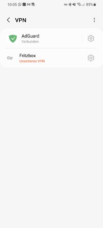

seit einem der letzten Updates bekomme ich den Hinweis "unsicheres VPN" bei meinem VPN zur Fritzbox. Was wurde denn da im Hintergrund geändert bei Android, dass die Verbindung plötzlich als nicht mehr sicher angezeigt wird?

Habe ich bei meinem Pixel 5 seit Android 12 ebenfalls. Das VPN der Fritte unterstützt kein IKEv2. Deshalb wird dir die Verbindung als unsicher angezeigt. Guggst du hier. Funktionieren sollte die Verbindung aber, wenn sie schon vor dem Update eingerichtet war.
Da muss also AVM nachziehen.

Ich bekomme die Meldung auch, allerdings scheint die VPN Verbindung auch tatsächlich nicht zu funktionieren.
Kann das auch damit zusammen hängen, dass ich eine neue SIM Karte von nem anderen Mobilfunkanbieter nutze?
Edit: Ich bekomme erst die Meldung "Verbindung wird hergestellt" und nach ein paar Sekunden dann die Meldung "Verbindung getrennt / Nicht sicher".

habe heute auf der Cable 6591 FRITZ!OS: 07.29 "VPN für Mobilgeräte" über myFritz eingerichtet und den Zugang über mein SAMSUNG S20 versucht.
Unter "Ereignisse" sehe ich auch den Zugriff "einer APP" protokolliert.
Eine Verbindung vom S20 bekomme ich nicht , nur die besagte Meldung "unsicheres VPN".
Ist eine solche VPN Verbindung wegen IKEv2. im der derzeitigen Konstellation prinzipiell möglich?

Hast du IPSec Xauth PSK ausgewählt oder IKEv2?
bei meinem s20 (bei dem ich die VPN Verbindung bereits unter Android 11 eingerichtet habe) steht ebenso,dass die Verbindung unsicher ist, jedoch klappt diese.
bei meinem s22 ist IPSec gar nicht mehr auswählbar…das scheint man nicht mehr konfigurieren zu können….🫤
Du kannst aber die MyFRITZ! App verwenden. Damit klappt es.
