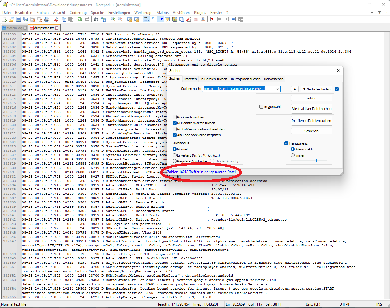

So also, mein Handy konnte auch eine Fehlerdatei anlegen, diese nennt sich dumpstate_log
da leider hier keine Uhrzeiten angegeben sind stelle ich die Datein einfach mal rein, vielleicht kann sie einer von euch entziffern:

Fehler ist gegen 21:22 aufgetreten
@Robin26 , das Geheimnis ist, du musst so eine Logdatei direkt nach dem Fehler abrufen, dann ist der Grund des Fehlers direkt am Ende der Datei zu finden.
So hallo nochmal zusammen,
also ich habe jetzt mal eine Logdatei gleich am Anschluss des Fehlers erstellt, nur kann ich das Problem/ die App nicht entziffern. Ich stelle sie euch mal rein, vielleicht könnt ihr es ja entziffern:

@Robin26 In dumpstate.txt (s. Screenshot) finde ich über 14.000 Einträge (!) für den Paketnamen com.google.android.projection.gearhead (Android Auto). Das ist zwar nicht wenig, aber einen Error habe ich in dem Zusammenhang nicht gefunden.
Im Anhang findest du auch die wichtigsten Logs, die ich dir aus dumpstate.txt rauskopiert habe. Am PC kannst du sie dir wunderbar ansehen und darin nach einem Fehler suchen. Nimm einfach nur den o.g. Paketnamen, das sollte reichen.

Gibt es denn wenigstens einen Anhaltspunkt was den Fehler ständig auslöst? Der Fehler von gestern ist gegen 20:09 etwa aufgetreten
Weil in der event datei ist mir der letzte Eintrag "I am kill" aufgefallen. Ich weiß nicht ob der was zu sagen hat
Ein Fehler äußert sich durch eine Vielzahl an Einträgen, die mit "E" beginnen. Eine gewisse Zeit lang sind dann lauter solcher Meldungen zu sehen, die sich alle auf dasselbe beziehen. Ein einzelner Eintrag ist völlig normal.
BTW: Es heißt nicht "I am kill", sondern das ist eine Info (= I), dass der Activity Manager (= am) etwas beendet (= kill). Meistens ist das dann ein Hintergrunddienst, der beendet wird. Außerdem häufen sich diese Meldungen erst, nachdem der Bugreport gestartet wurde
Code:
9012: 08-23 20:09:19.024  1000  1243  1672 I am_proc_start: [0,8501,2000,com.android.shell,broadcast,{com.android.shell/com.android.shell.BugreportRequestedReceiver}]
und dein Fehler kam ja davor.
ok also so wie ich das beurteilen kann und du wahrscheinlich auch, da kein "E" Eintrag zu finden ist, sieht es nicht so aus, als wenn irgendeine App das Android Auto zum abstürzen bringt oder?
Also könnte es theoretisch ein Chip im Handy sein, der eventuell nicht mit dem Zenec Gerät kompatibel ist. (Wurde mir gesagt, kann es auch sein)
