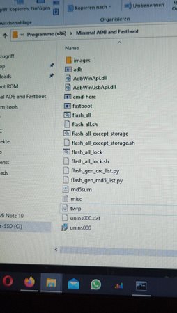

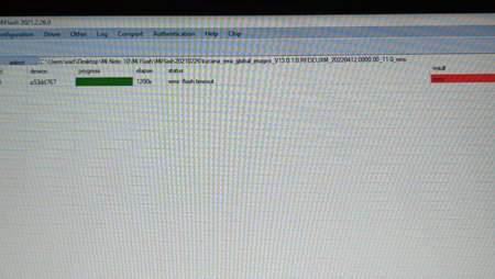

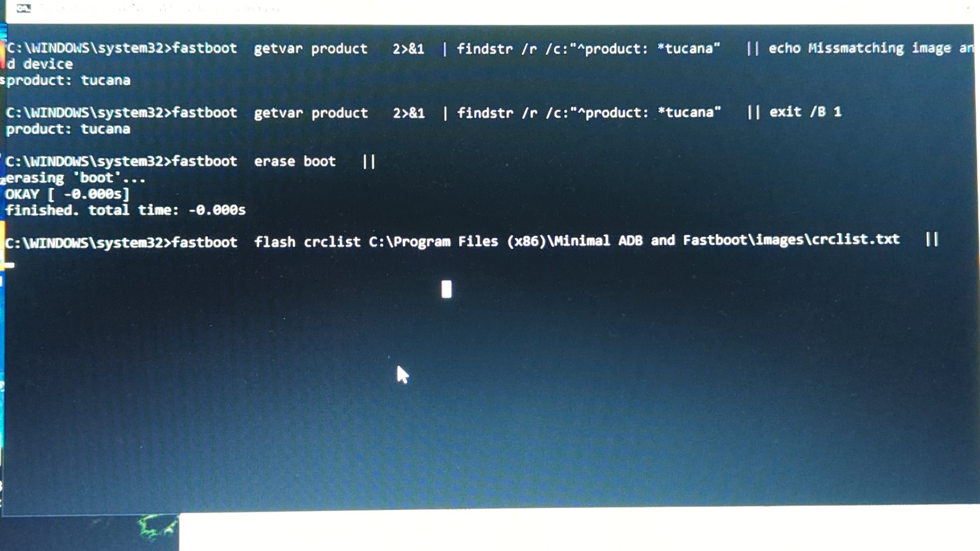

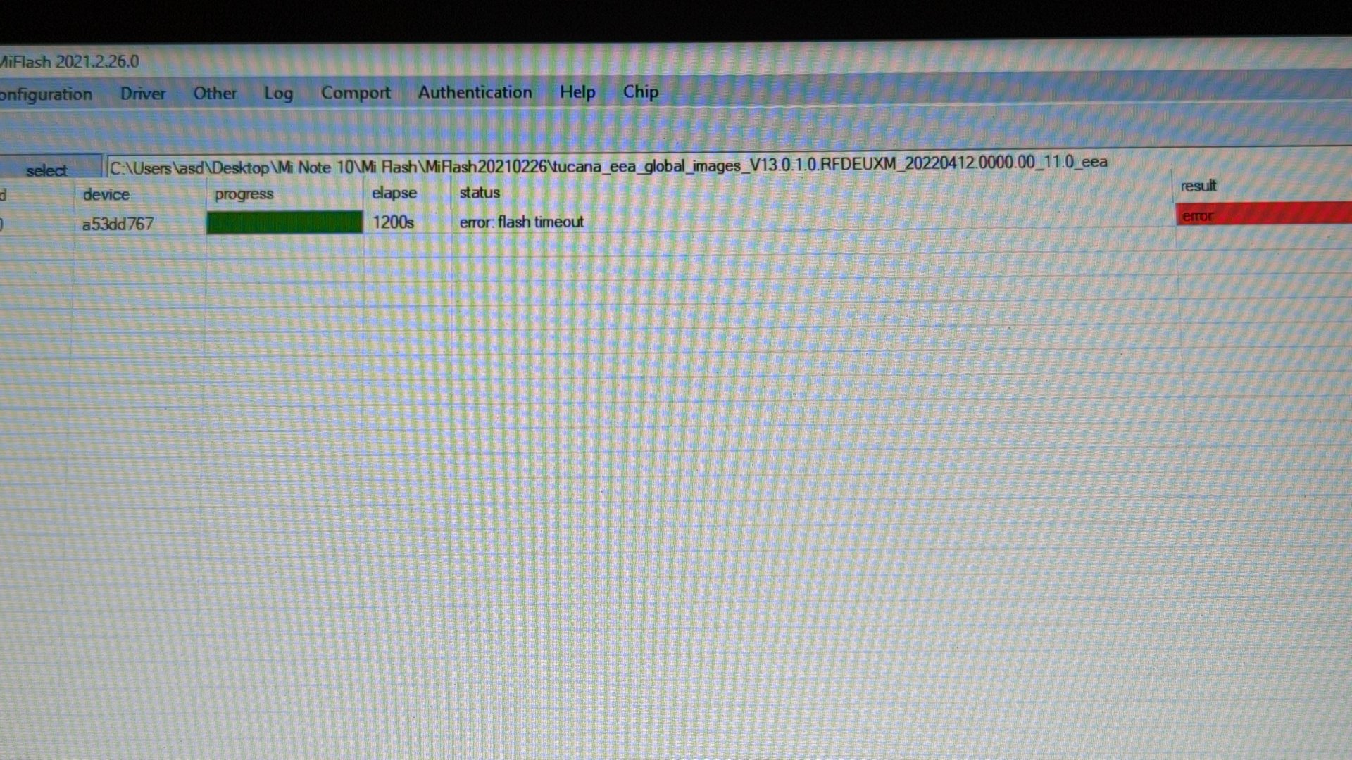

Die Firmware mit dem Mi Flash Tool flashen. Da es in der cmd.exe erkannt wird, sollte das Tool es jetzt auch schaffen.
Wenn ich Flash all als Admin im minimal ADB and fastboot Ordner ausführe, kommt die Meldung auf dem Foto.

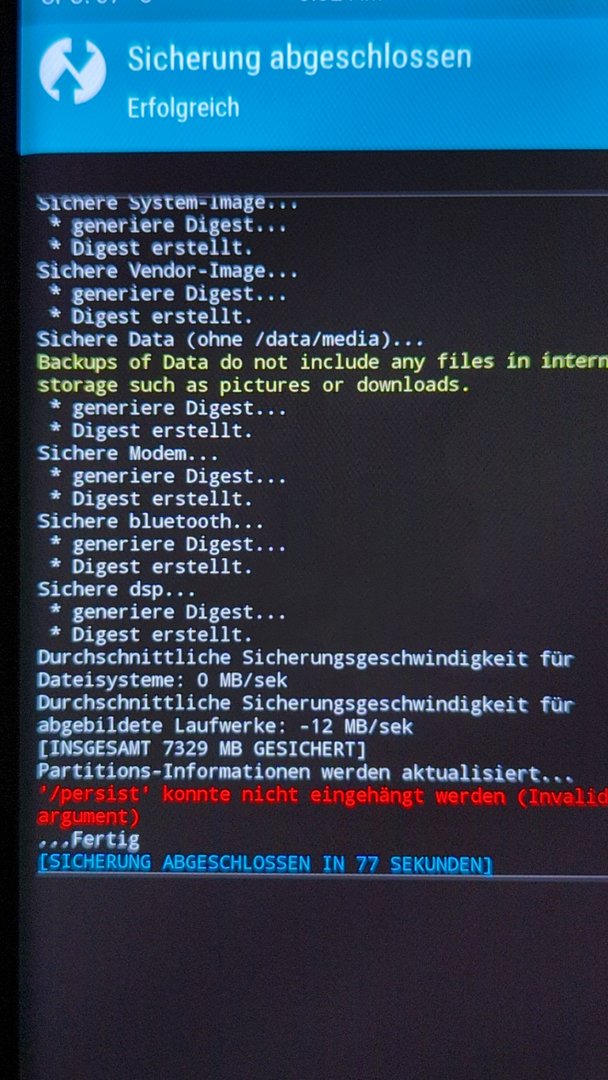

Das kam bei der Sicherung
@JohnDooe
Hast du die entpackte Firmware also die Struktur mit den Images denn auch im ADB und Fastboot Tools Ordner?
Natürlich.
Mi Flash hat gerade 20 gearbeitet und an Ende kam wieder Error.

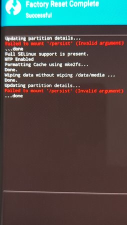

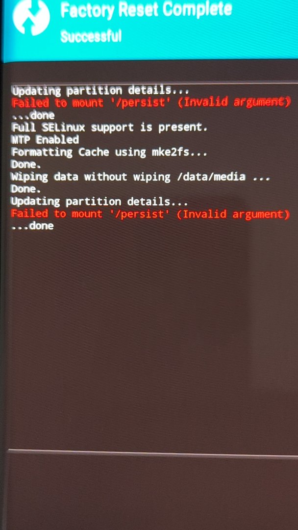

Hab jetzt die ZIP geladen und über twrp geflasht.
Meldung:
"/persist" konnte nicht eingehängt werden (invalid argument)
Hab ne Werkseinstellungen gemacht und da das gleiche.

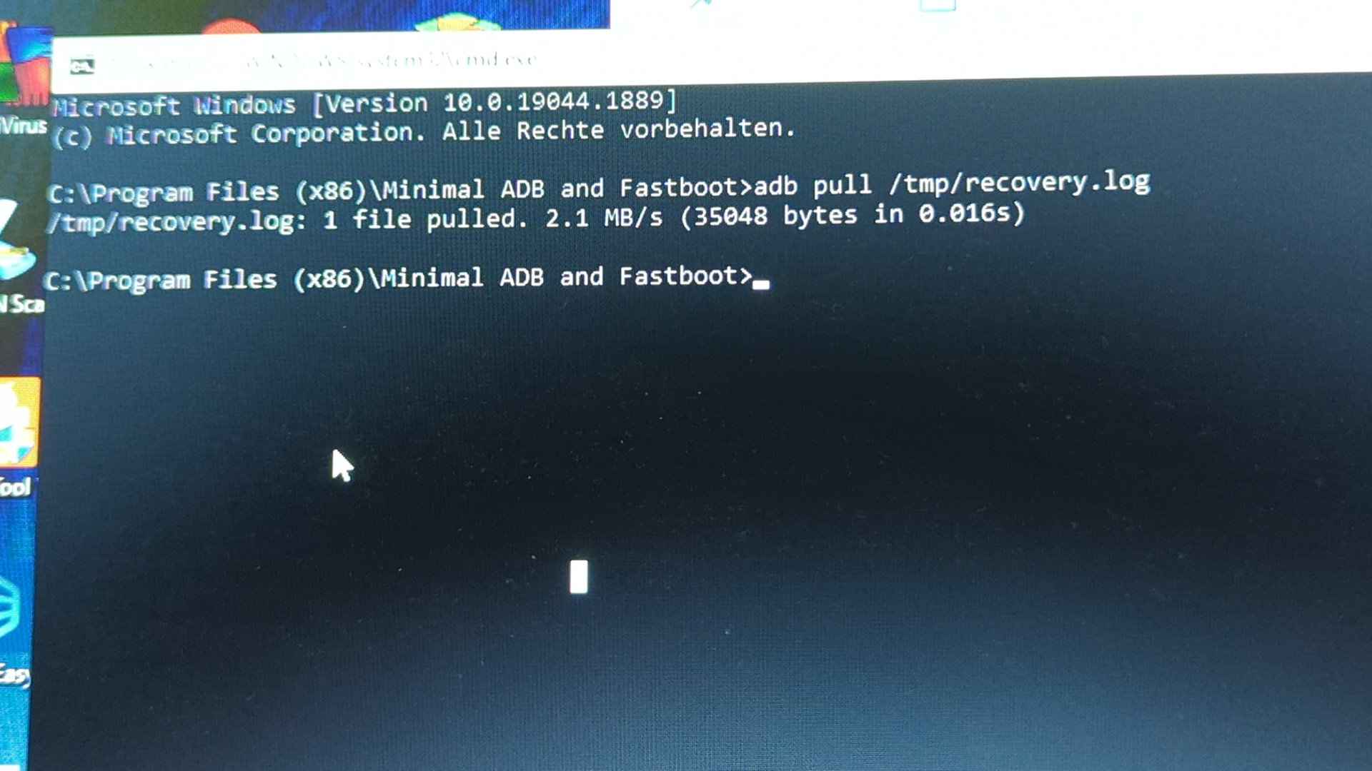

@JohnDooe Ein recovery.log bitte hochladen, da steht der Fehler exakt beschrieben drin. Am PC
Code:
adb pull /tmp/recovery.log
Das Log liegt dann im ADB Ordner.
Du kannst hier keine Dateien mit der Endung .log hochladen, daher bitte umbenennen in .txt oder irgendwas anderes.
Hab ich. Ist aber keine Log Datei da.

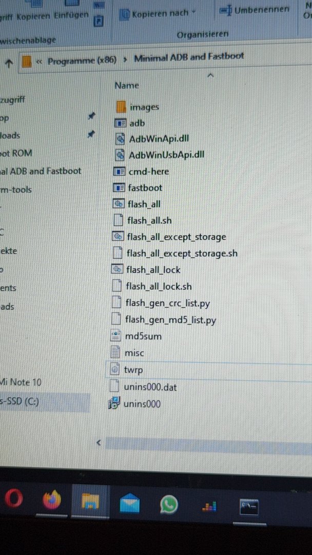

@JohnDooe ADB hat ja irgendwas erfolgreich kopiert, also muss auch eine Datei irgendwo sein. Hast du mal das Explorerfenster refresht?
OK. Das ging jetzt widerrum mit Platform Tools. Nicht mit minimal ADB and fastboot.

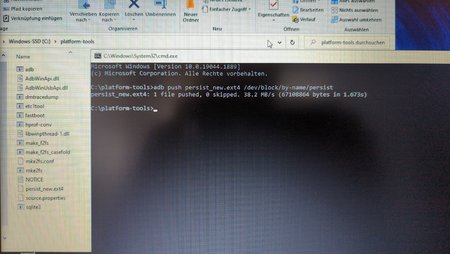

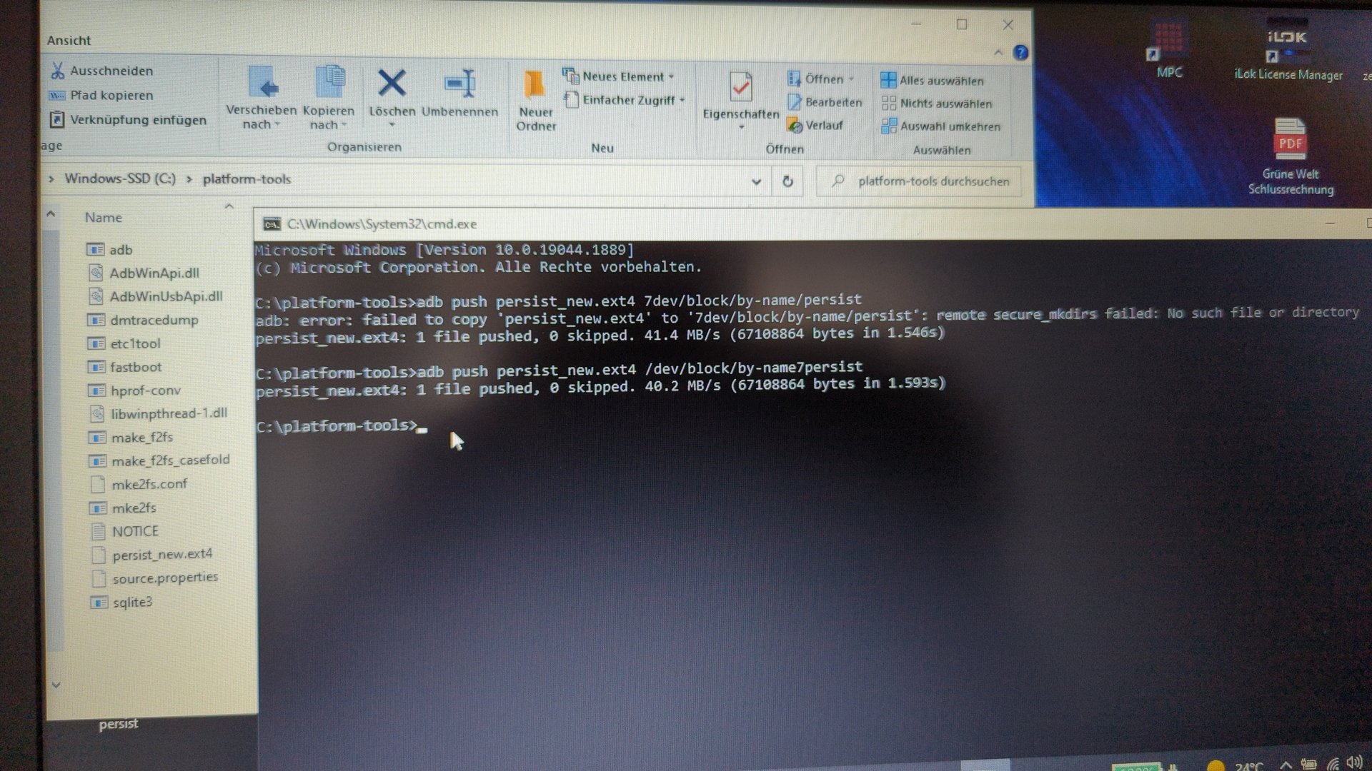

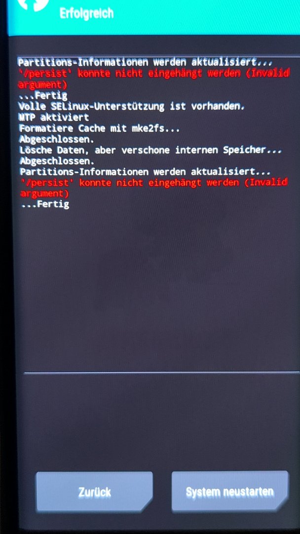

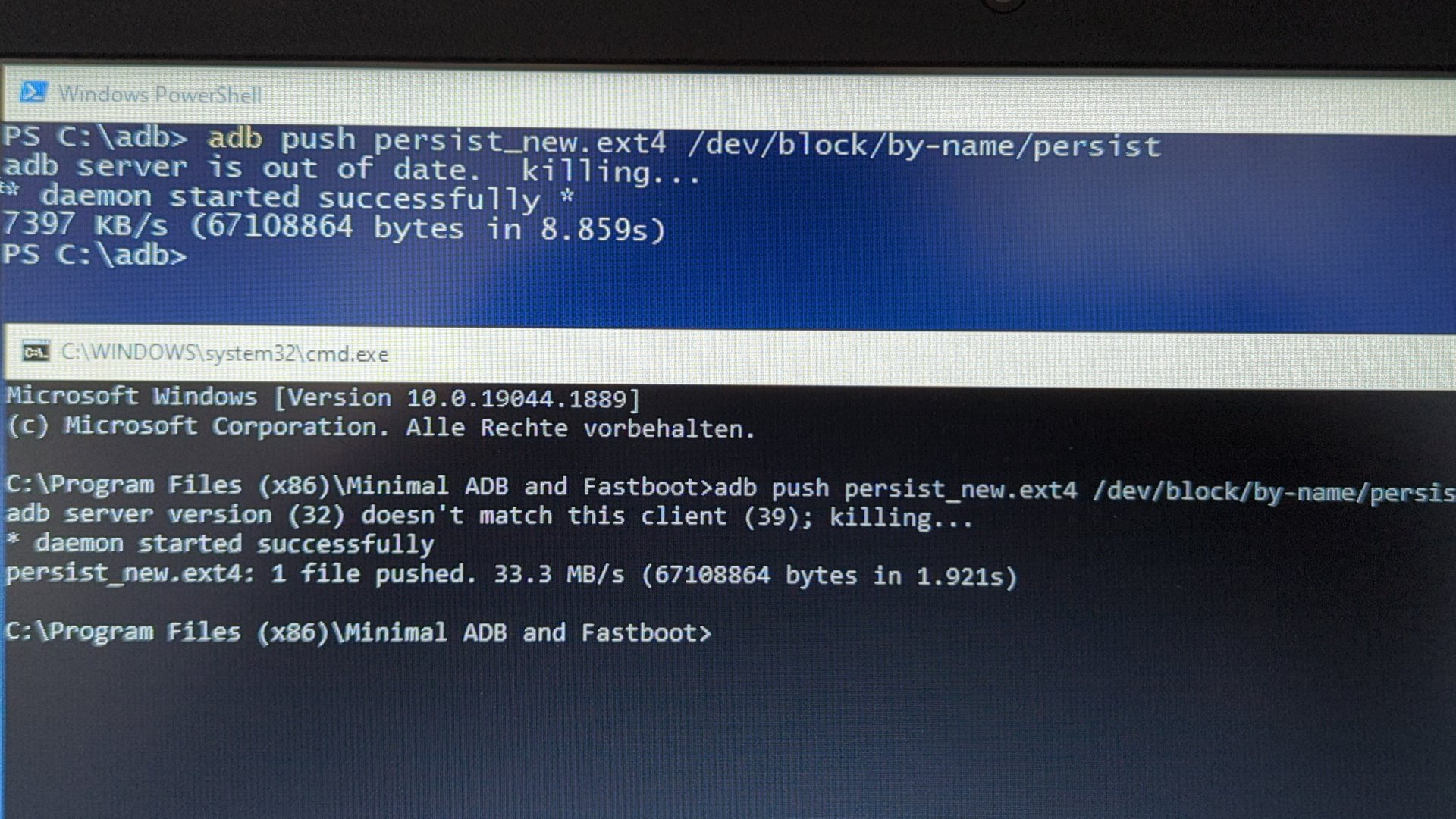

Hab's 2 mal gemacht, leider trotzdem der gleiche Fehler bei TWRP.
@JohnDooe Natürlich, weil du auch eine Fehlermeldung hast und das Image erst gar nicht kopiert wurde. Obwohl es da steht, wurde das Image aber ins nichts kopiert, da die Verbindung zwischen Server und Client nicht besteht, weil Version zu alt.
NIMM NICHT DIE MINIMAL ADB/FASTBOOT TOOLS!! LÖSCH DIE TOOLS!!
Nimm nur die aktuellen von Google, die ich oben schon verlinkt habe. Die Minimal Tools sind viel zu alt. Das ist Quatsch und dieser Download der Tools sollte endlich offline gehen. Genau aus solchen Gründen wie bei dir. Irgendwann zerschießt sich einer sein Gerät damit.

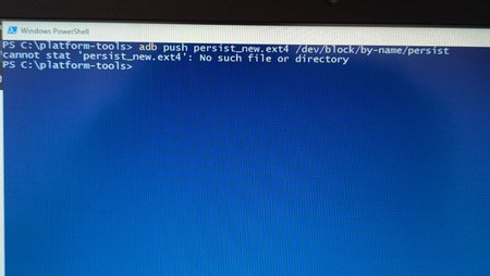

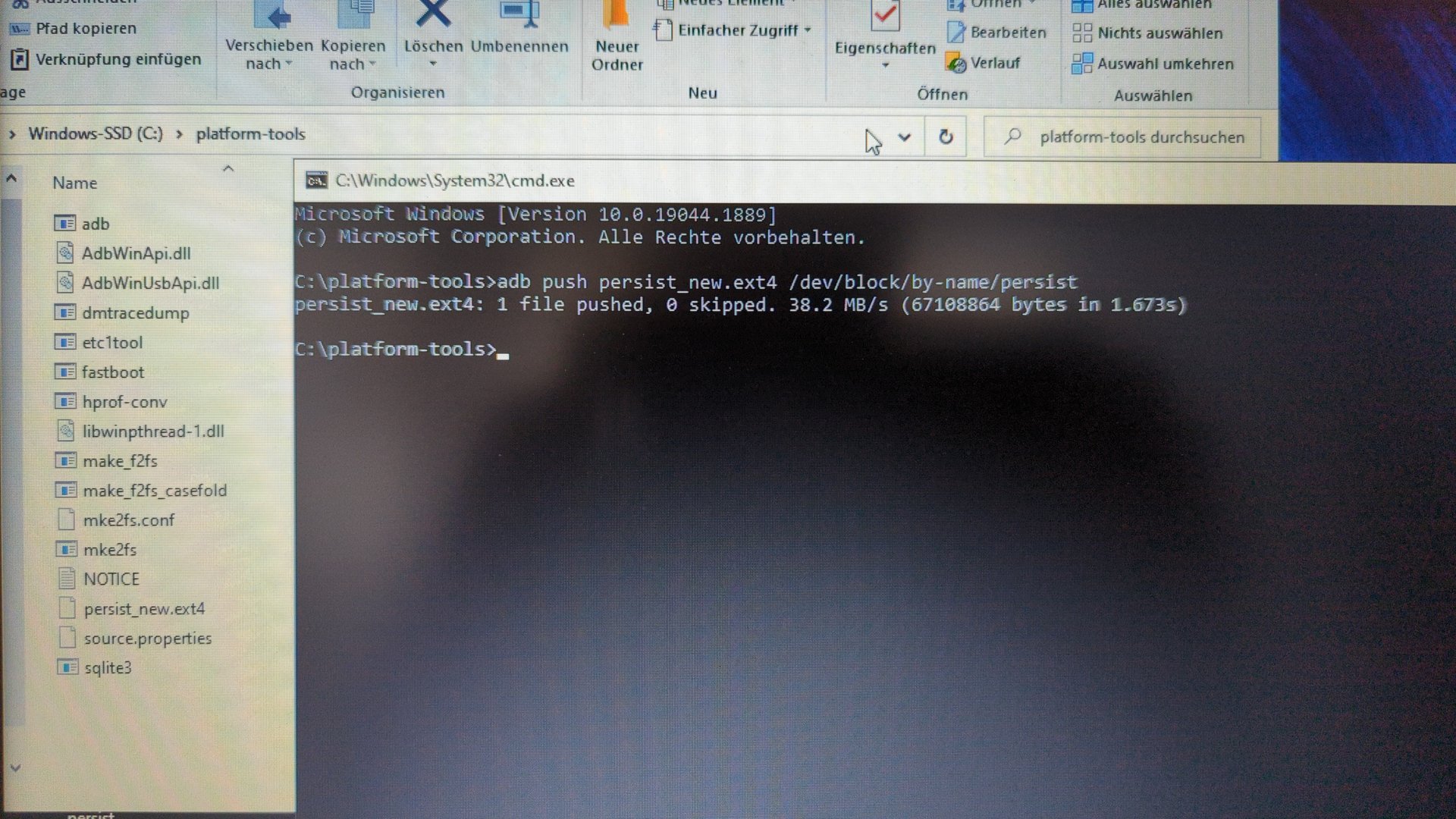

SDK Tools Version r33.0.2 verwendet.
Das kommt dabei raus.

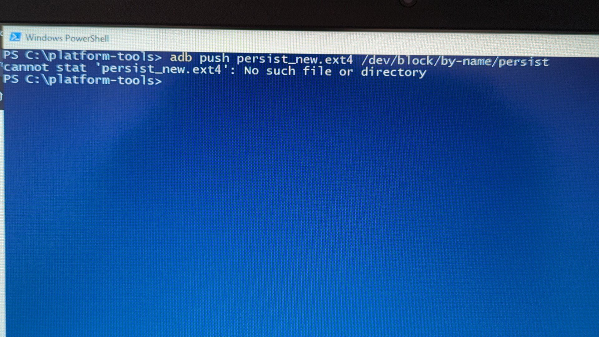

@JohnDooe Auch hier wieder eine klare Fehlermeldung der Power Shell (wieso kein cmd.exe?). Die Datei kann nicht gefunden werden, weil sie nicht in C:\platform-tools liegt.
Die Datei liegt im Platform Tools Ordner.
Auch mit cmd.exe kommt die gleiche Meldung.
Wow, sry. Mein Fehler. Es lag die alte Datei drin. Aber auch mit der new kommt die gleiche Meldung.
Sry, hatte einen Tippfehler drin.
Jetzt scheint es geklappt zu haben.
Reaktionen: julianq1w2
@JohnDooe Der letzte Befehl im Screenshot war auch falsch, falls du es nicht gesehen hast. Hast du ihn denn min. 1x korrekt ausgeführt?
Wieder Tippfehler. Jetzt ohne.
Jetzt ja. Sry.
