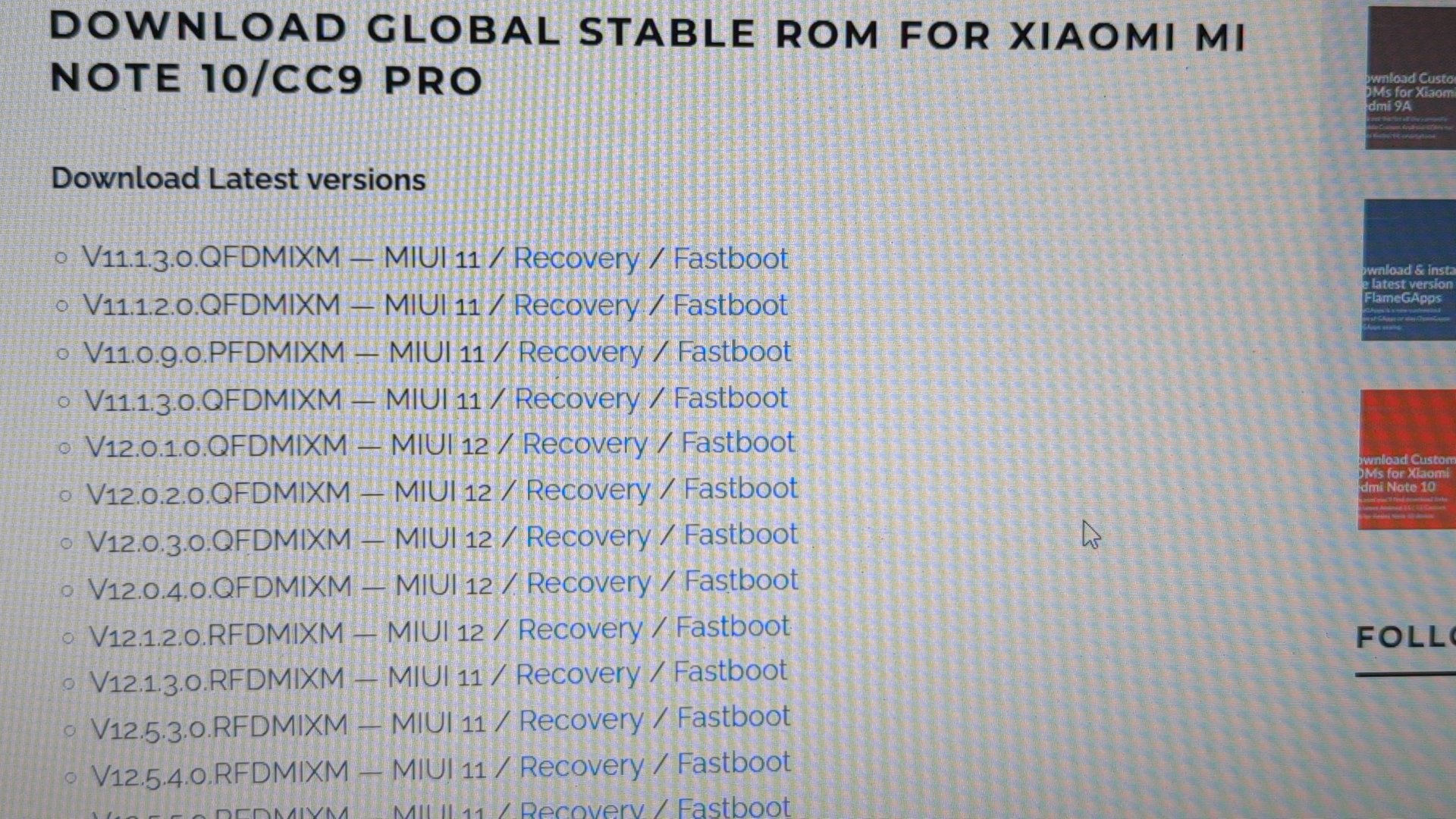

Warum nimmst du einmal eine EU und jetzt eine RU?
Mach es doch mit der TGZ
Die hab ich nicht genommen. Hab nur gesehen das es eine neuere Version ist. Mir ist nicht aufgefallen, das es eine ru Version ist. Danke für den Hinweis.

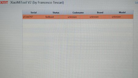

Das geht nicht. Sobald ich die bat Datei als Admin ausführe ploppt der cmd Bildschirm ganz kurz auf und es passiert nichts.
Die EU Version ist eine fastboot.

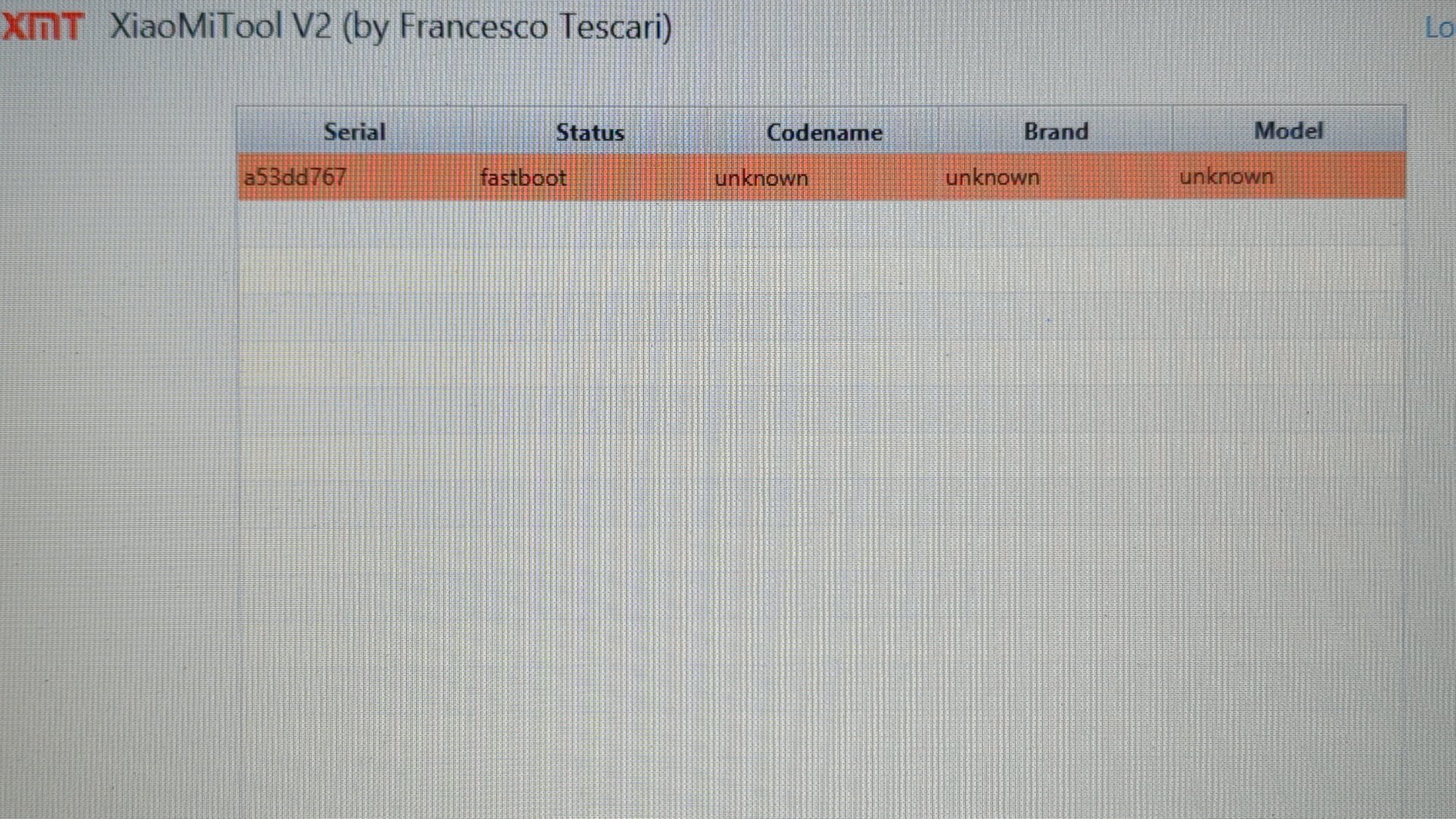

Das Xiaomi Tool V2 erkennt der Gerät noch. Alles andere nicht mehr.

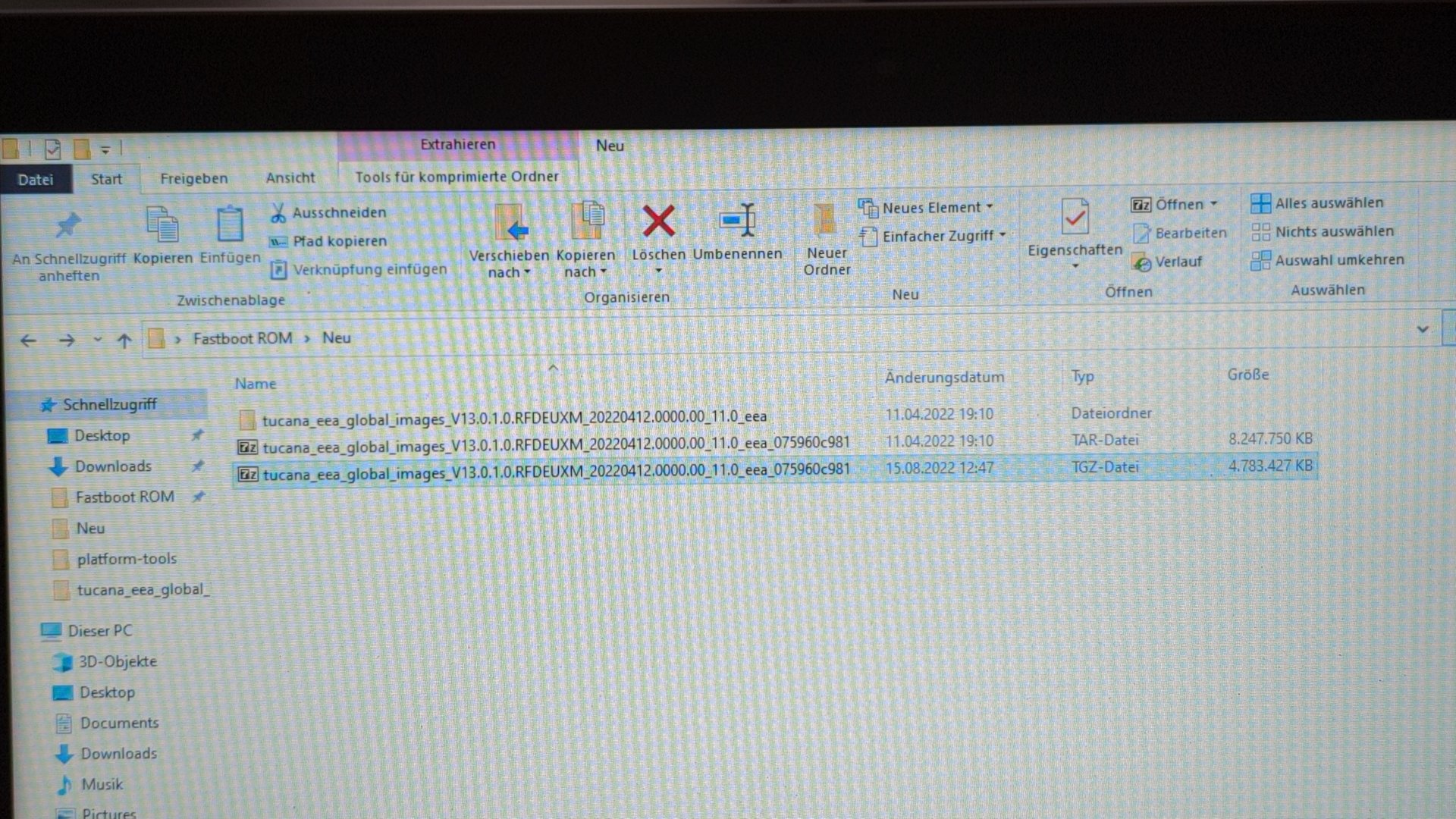

Hab die Datei jetzt nochmal runter geladen.
Die tgz (V13.0.1.0.RFDEUXM).
Hab diese mit 7zip entpackt und dann kommt eine tar Datei.
Diese hab ich ebenfalls mit 7zip entpackt und es kam ein normaler Dateiordner.
In diesem sind auch die bat Dateien drin.
Bild füge ich hinzu.
Alles in einem Ordner auf dem Desktop.
Wenn ich den Ordner öffne und die flash_all Datei (bat) als Admin ausführe, ploppt das Fenster wieder nur kurz auf und das war's.

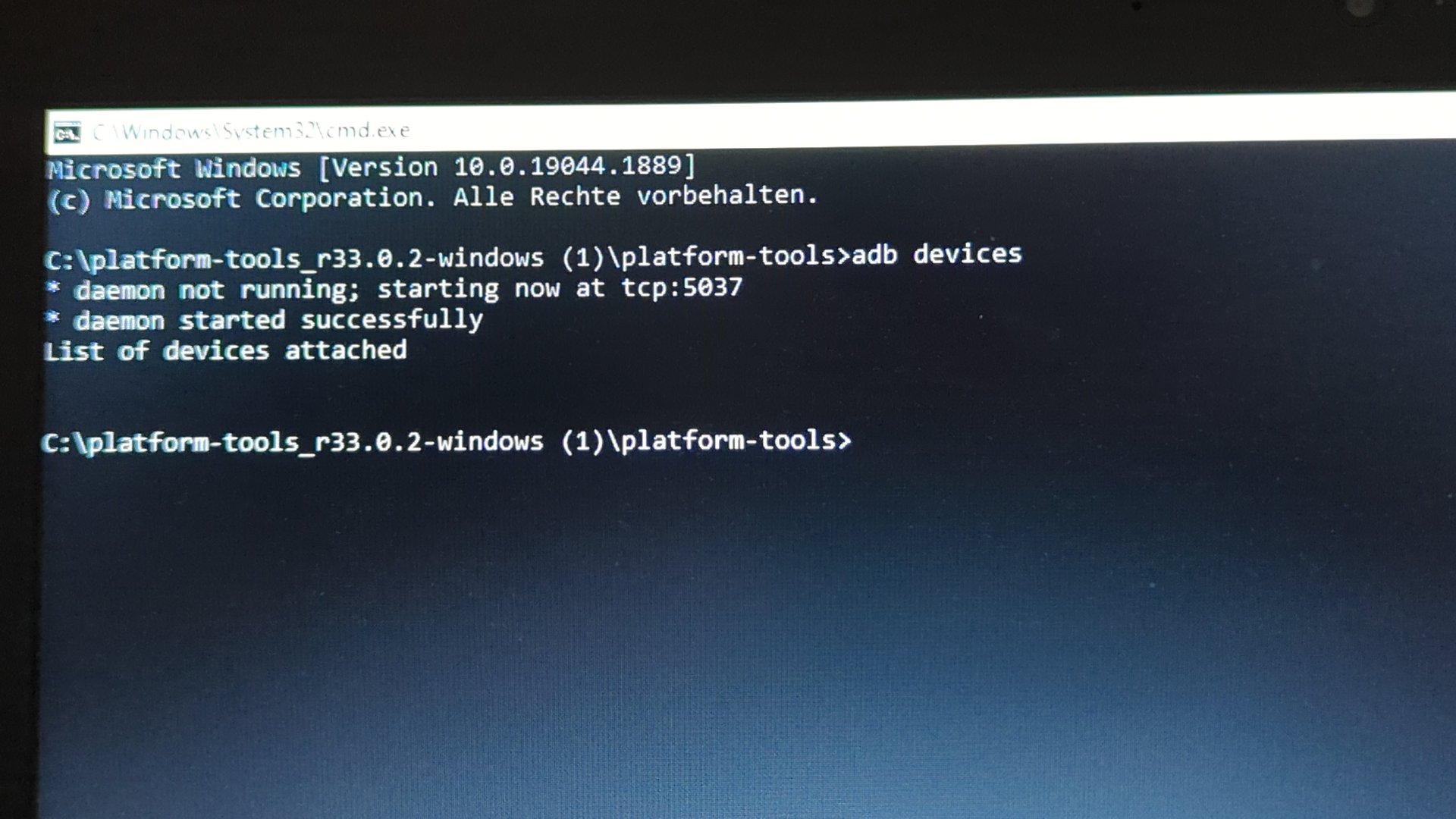

Leider das gleiche.

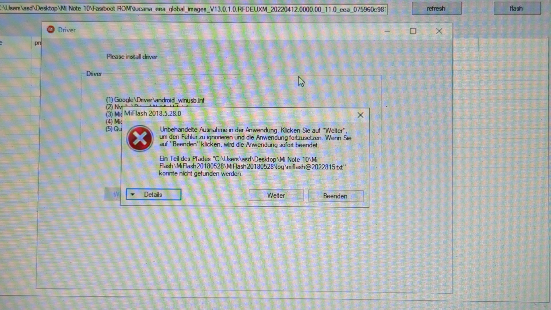

rene3006 schrieb:
Ansonsten versuche es noch mal mit dem Mi Flash Tool

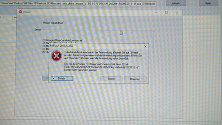

Hab ich schon mehrmals. Geht leider nicht.
Kommt die Meldung wie auf den Foto zu sehen ist.

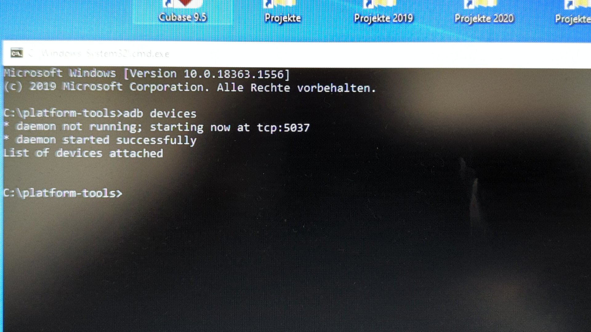

Wenn ich bei cmd den Befehl "Adb devices" eingebe, kommt die Meldung: "List of devices attached".
Das Gerät wird einfach nicht mehr erkannt!
Ich verzweifel langsam und ihr bestimmt auch mit mir....;)))
Kein Plan was ich noch machen soll/kann.

Also es wird nur noch im Fastboot erkannt?
Dann Flash die img aus der Firmware manuell per ADB.
Zumindest Boot usw
Yes.
Aber das Gerät wird nicht erkannt.
Wie soll ich das dann machen?
Hab's jetzt auch an meinem anderen Rechner versucht, auch das gleiche.
Komisch finde ich, dass, wenn ich mein neues Handy anschließe und auch das meiner Tochter, wird bei allen nicht dass devices angezeigt.
Gestern Abend hatte es ja einmal geklappt, wie im Screenshot zu sehen war

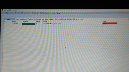

Hey, bin eine ganze Ecke weiter gekommen.
Hab mir mehrere Versionen von den miflashtool geladen und eine hat tatsächlich geklappt.

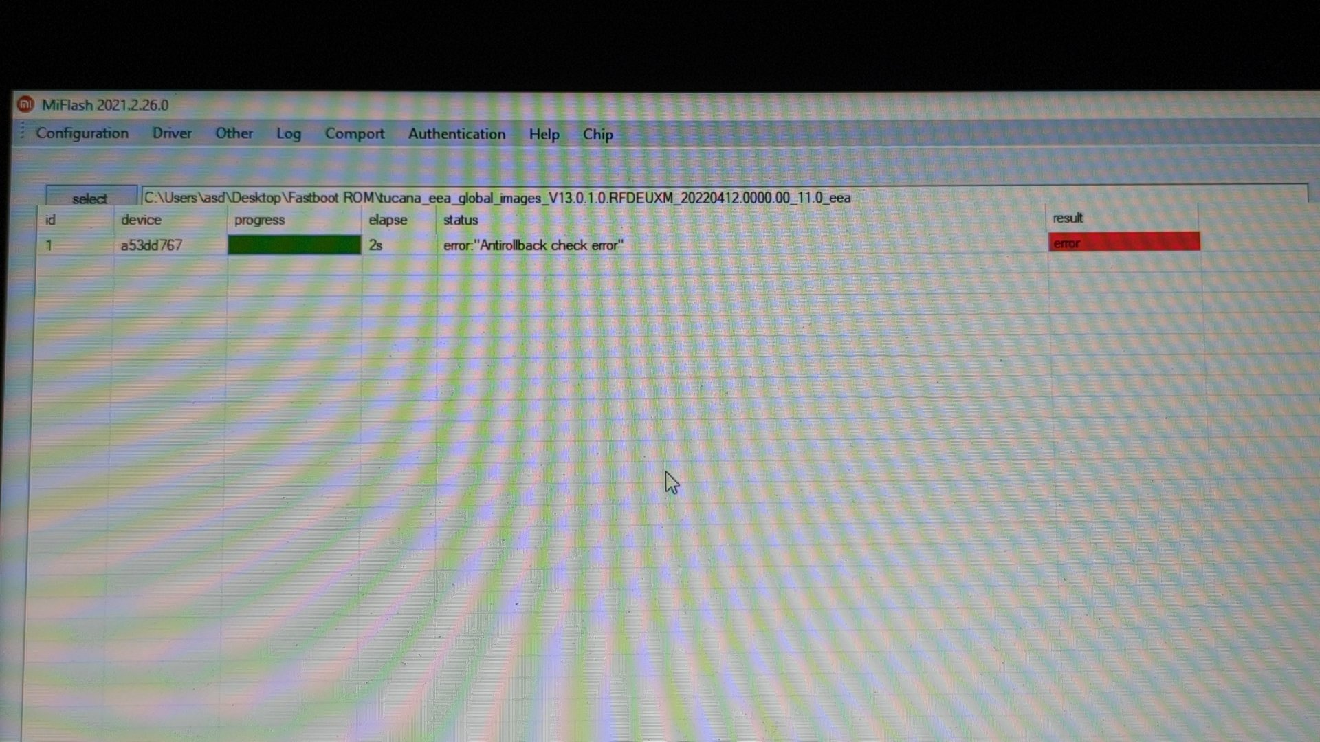

Bekomme aber leider jetzt eine Fehlermeldung:
Result:
"error"
Status:
"Antirollback Check error"
Was bedeutet das jetzt?

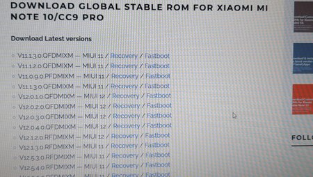

rene3006 schrieb:
Ist das die welche zuletzt drauf war?
Nein. Vorher hatte ich die MIUI tucanaglobal V12.0.2.0.QFDMIXM drauf. Meine ich zumindest. Ist schon über 2 Jahre her
@JohnDooe
Dann ma h das mal mit der aktuellsten MI Version.
@rene3006
Die v13 war die aktuellste Mi Version.
Hab jetzt ne v12 geladen und probiert und bei dieser das gleiche.
Die neueste 12 hab ich genommen

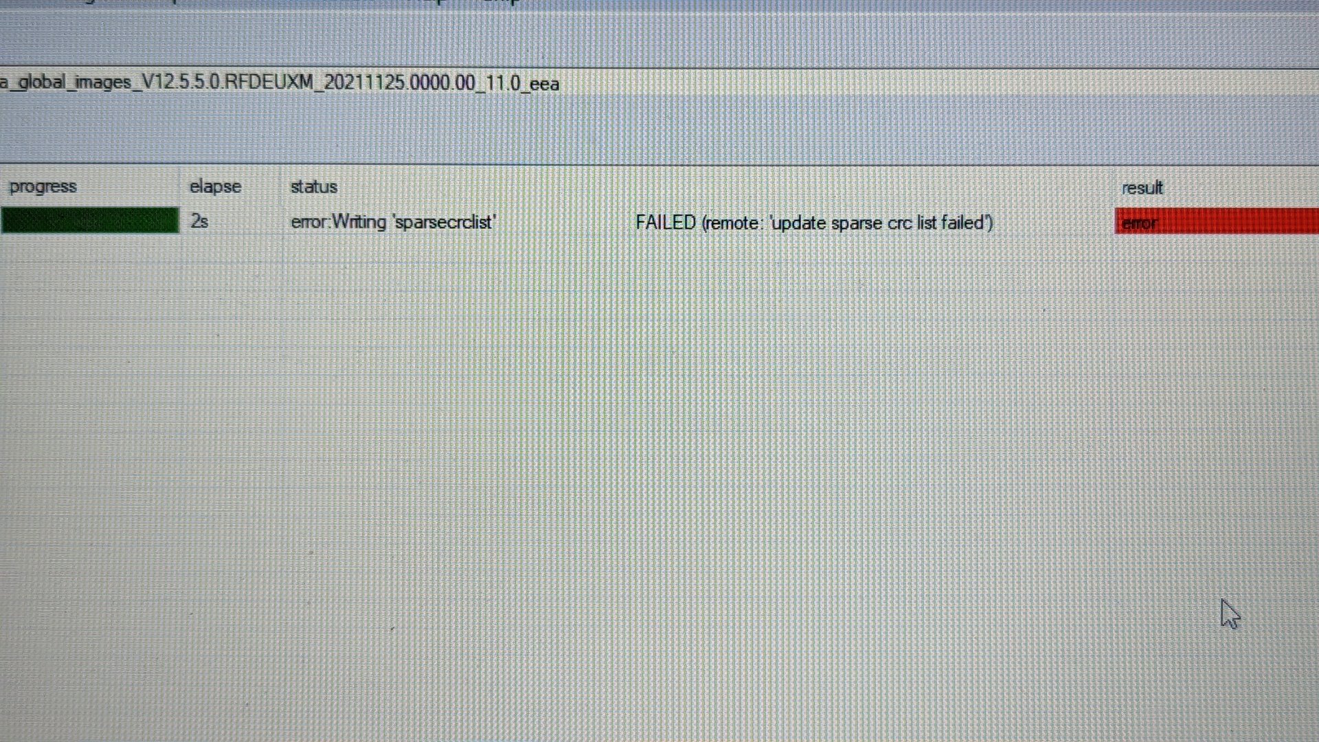

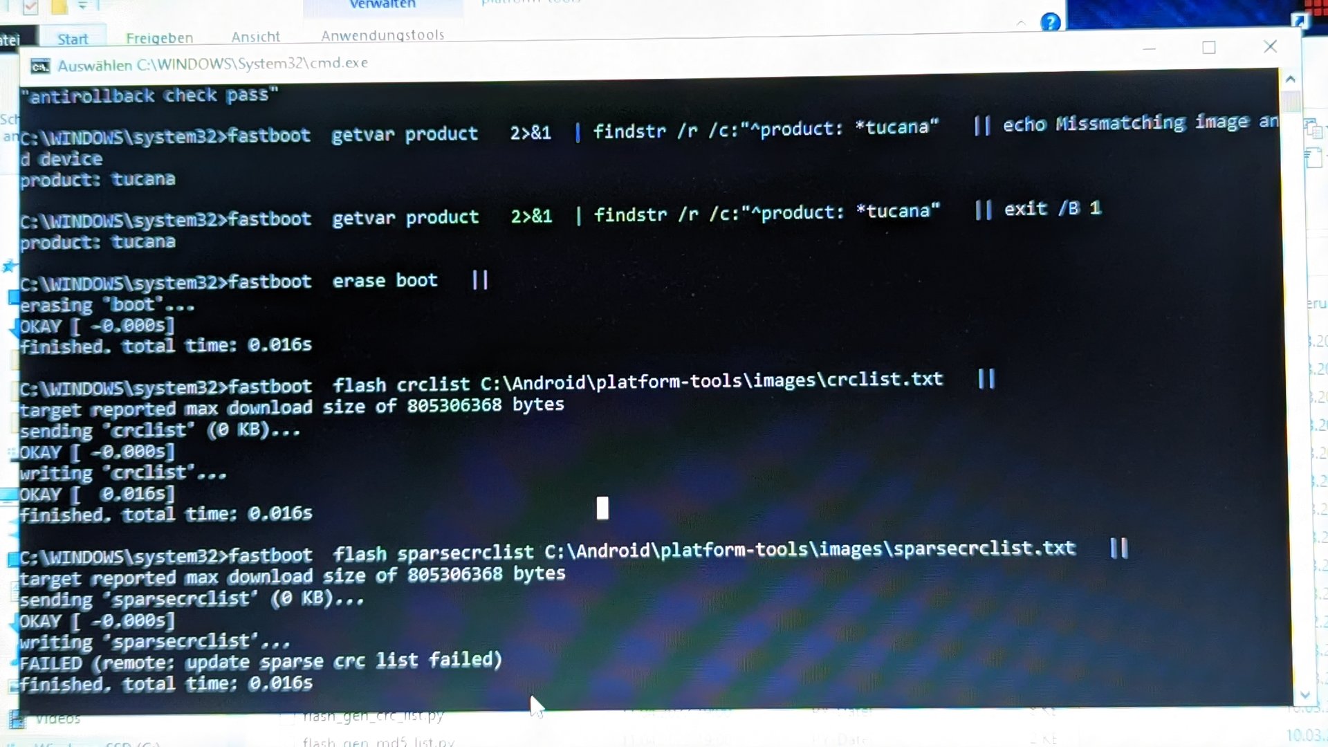

Hmm, wenn ich aus dem Desktop Ordner heraus flashe, kommt Antirollback Error.
Wenn ich aber die Datei direkt auf c: verschiebe und flashe, dann kommt:
Error: Writing 'sparsecrclist' FAILED (remote: 'update sparse crc list failed)

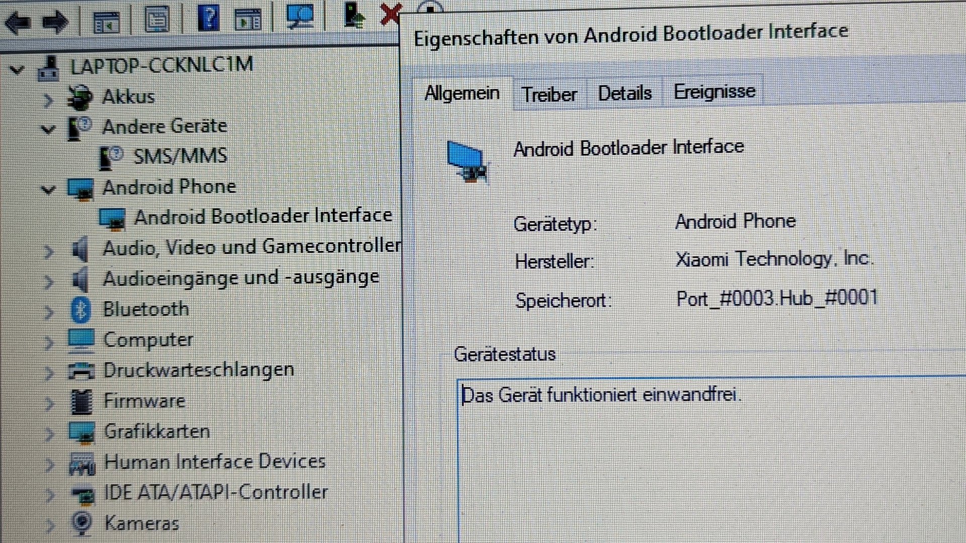

rene3006 schrieb:
Hast du die entpackte Datei mal in den Mi Flash Ordner getan?

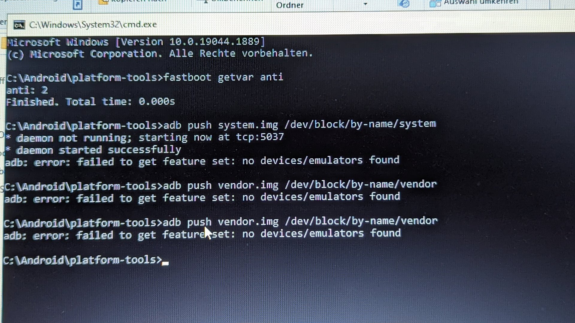

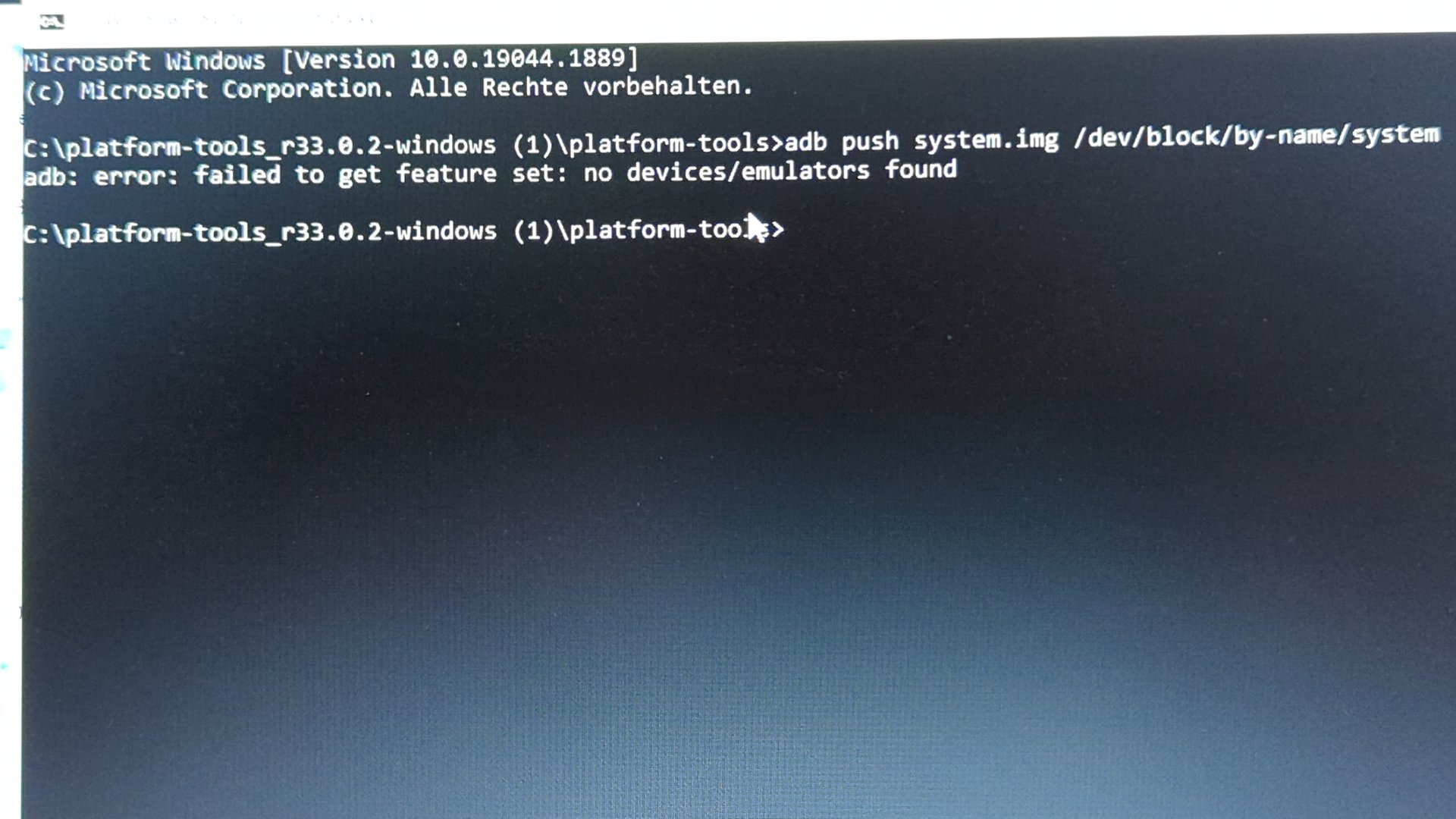

Ja habe ich jetzt auch versucht. Das Gerät wird einfach nicht erkannt.
Im Gerätemanager wird das Gerät aufgelistet. Unter Eigenschaften steht:
Funktioniert einwandfrei.

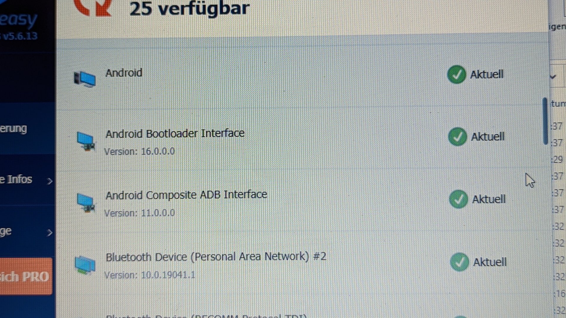

Driver Easy zeigt die Treiber auch als aktuell an.
Nur Mi Flash und ADB erkennen dass Gerät nicht.
