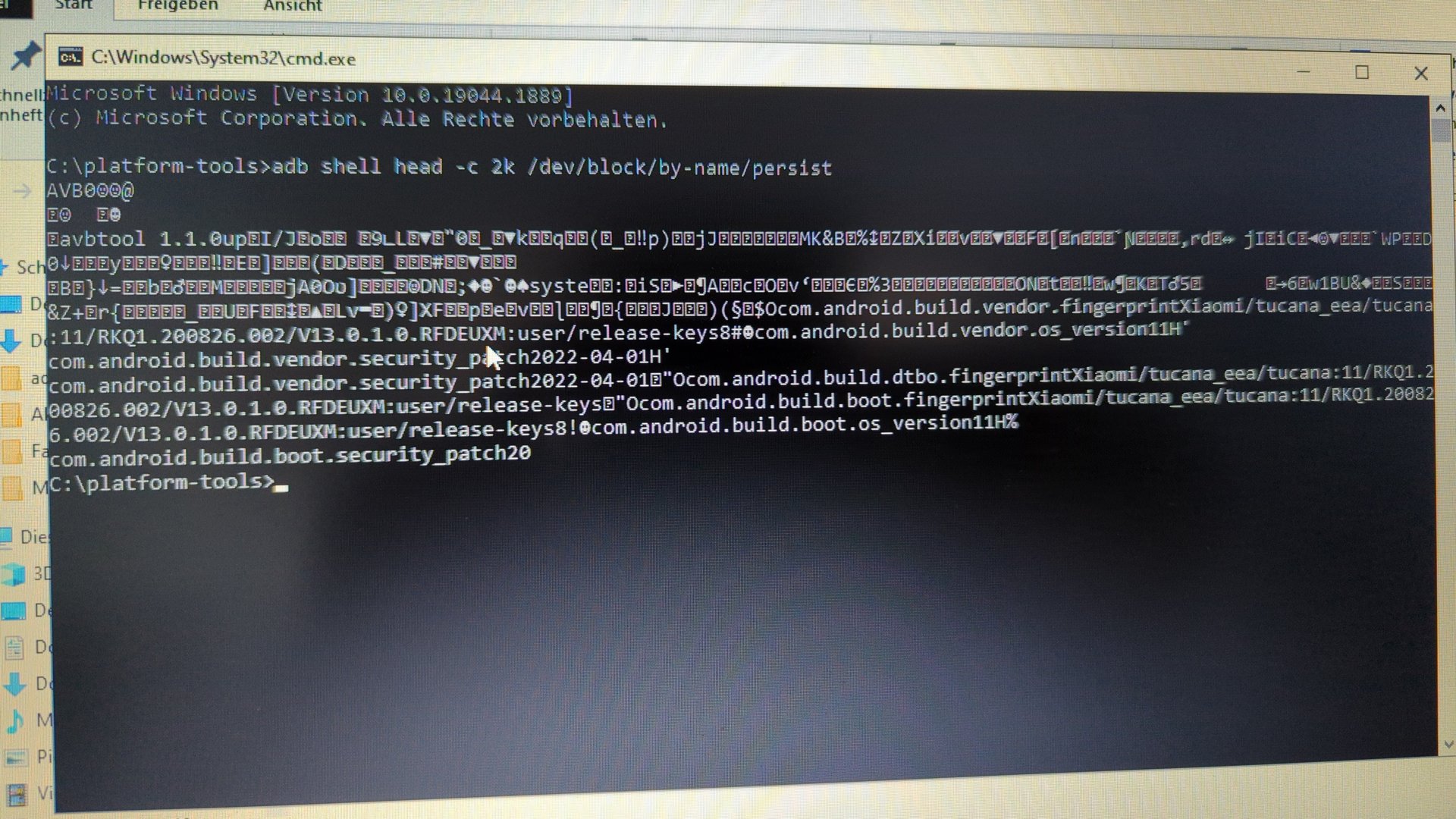

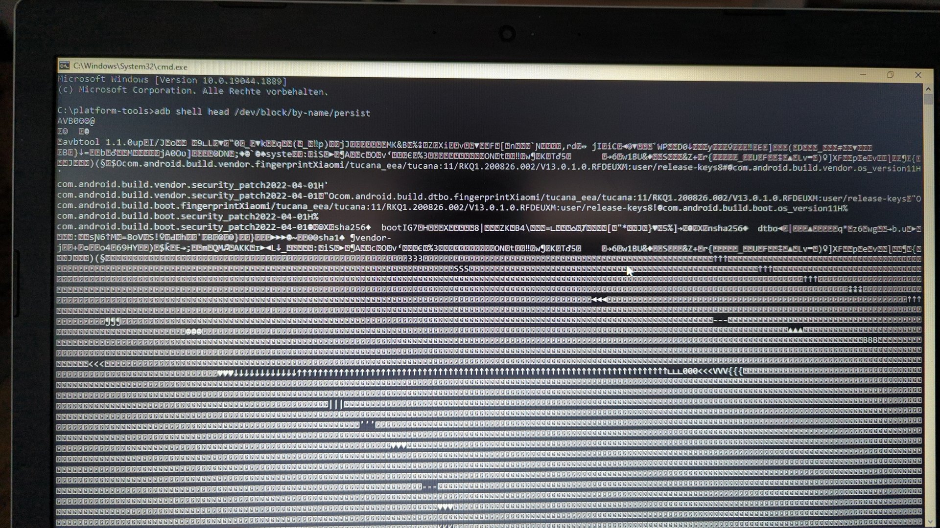

@JohnDooe Dann hat adb push nicht richtig funktioniert. Gib mal ein am PC:
Code:
adb shell head -c 2k /dev/block/by-name/persist
Sieht der Output so aus wie auf Screenshot01 oder auf Screenshot02?
hab den Befehl noch um "-c 2k" erweitert.
Reaktionen: JohnDooe
Hab dir beide Befehle geknipst.

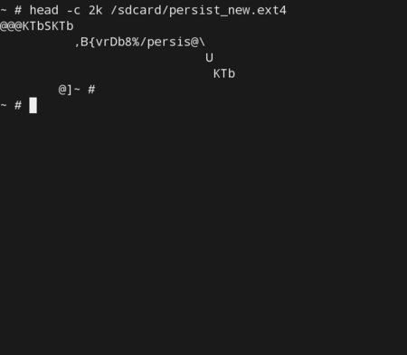

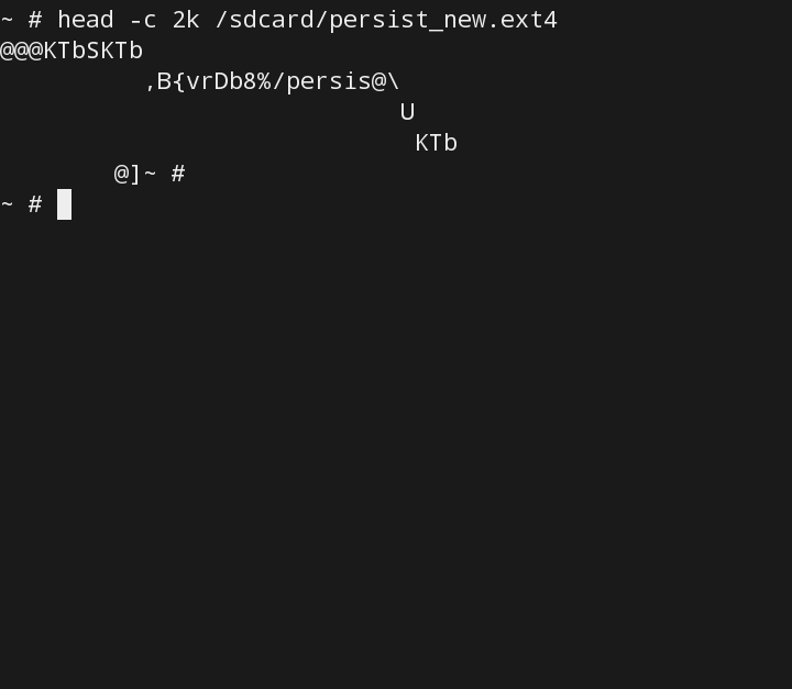

@JohnDooe Hat nicht funktioniert. Kannst du vom PC auf dein Handy (wenn in TWRP) zugreifen? Dann pack persist_new.ext4 in den internen Speicher und schau in TWRP > Erweitert > Dateimanager nach, ob es unter /sdcard zu finden ist. Dann nimm mal diesen Befehl am PC:
Code:
adb shell dd if=/sdcard/persist_new.ext4 of=/dev/block/by-name/persist bs=4096
Reaktionen: rene3006 und JohnDooe

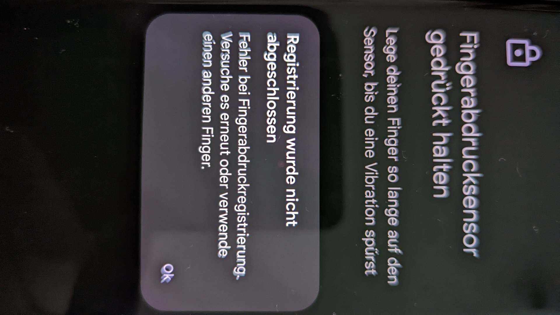

Ich trau mich das jetzt kaum zu schreiben, aber ein kleines Problem gibt es noch.
Der Fingerabdrucksensor funktioniert nicht.
Ist jetzt nicht dramatisch und eilt auch nicht.
"Nicht möglich, bitte erneut versuchen" kommt als Meldung.
Hab auch nochmal resetet. Bleibt aber gleich.
@JohnDooe Ich mach mich bis morgen mal schlau. Spontan weiß ich jetzt nicht, woran das liegt.
Hallo @chrs267
Hattest du dich mal schlau gemacht wegen den Fingerabdrucksensor?
Da mein kurzer jetzt das Handy geerbt hat, nervt er jetzt rum, dass er den Fingerabdrucksensor nutzen möchte.
Es kommt auf jeden Fall die Meldung auf dem Foto.
Ich habe gerade mal kurz gelesen und es soll wohl auch an einer zerschossen Partition liegen.
Wäre für Hilfe dankbar.
@JohnDooe Hatte gehofft, das Problem hängt mit einer bestimmten Partition zusammen und es gäbe eine Lösung dazu. Aber leider konnte ich nichts finden.
JohnDooe schrieb:
wollte ich das Handy auf Werkseinstellungen zurück setzen und habe ausversehen zuviel gelöscht (Dalvik, Cache, Data, Internet Speicher und Vendor).
Da schon die Partition /persist mit einem vbmeta.img überschrieben wurde, könnten evtl. noch andere Daten auf anderen Partitionen fehlerhaft sein. Vielleicht war auch auf /persist noch mehr gespeichert, als das Image der Firmware hergibt.
Hast du mal die anderen Sensoren gecheckt?
