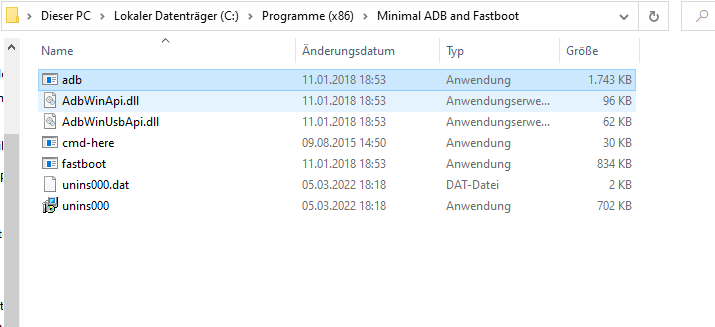

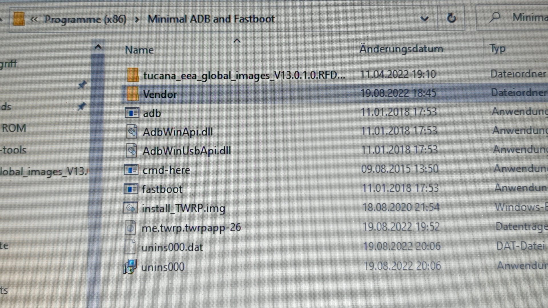

Der fastboot Ordner ist doch Plattform Tools, ist das richtig?

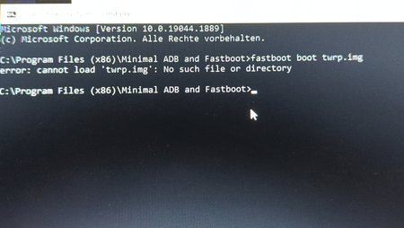

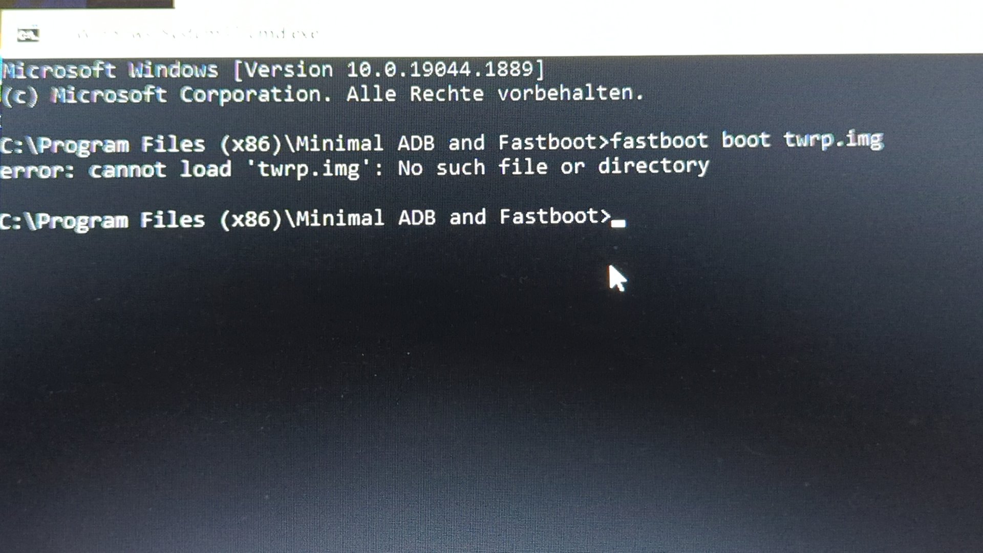

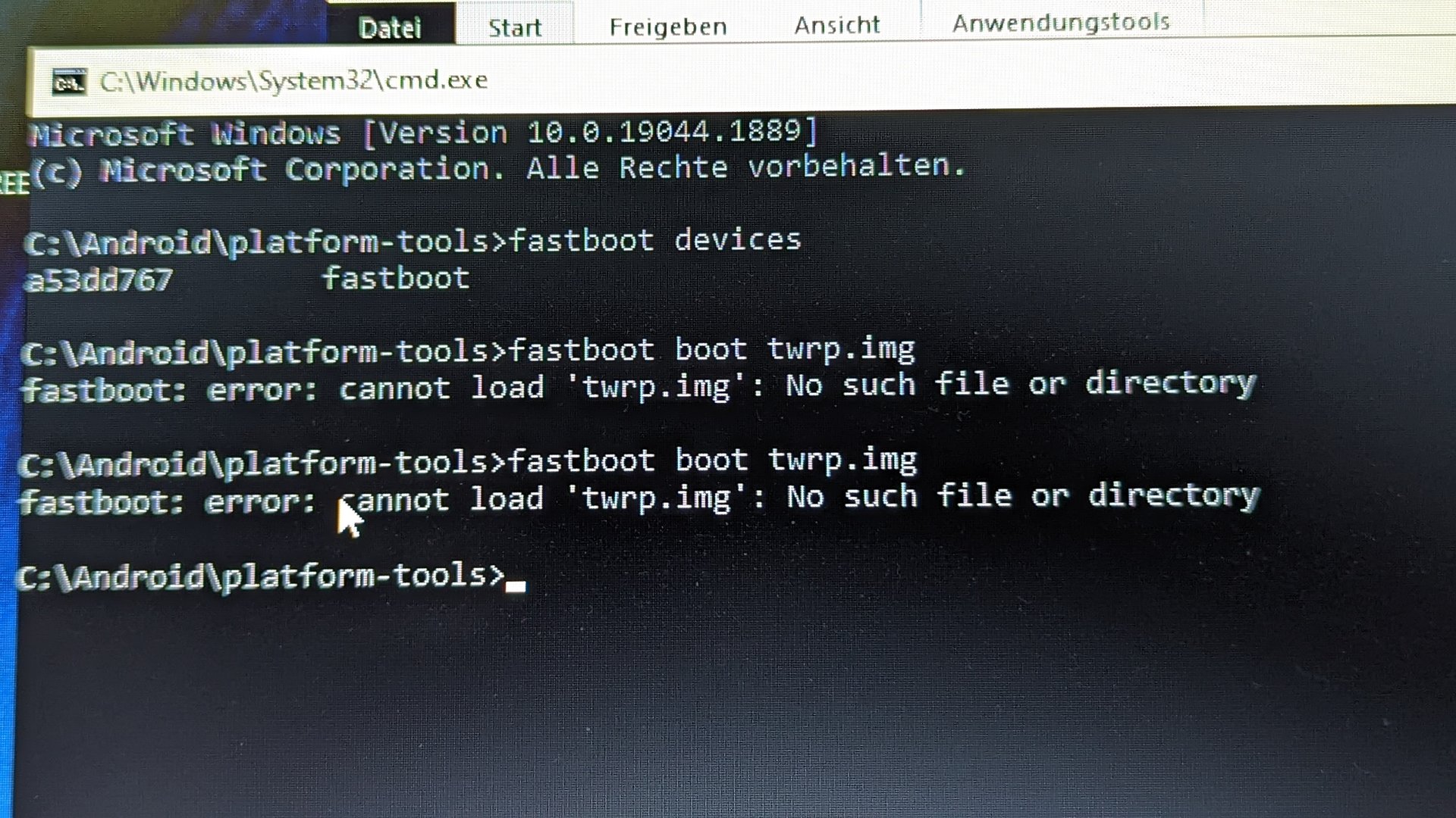

@JohnDooe
Sieht so aus.
Da dann die TWRP für dein Modell und Android Version rein.
Am besten umbenennen wie genannt.
Dann
fastboot boot twrp.img(oder dein Dateiname)

@JohnDooe Mal so grundsätzlich:
Der Befehl adb oder fastboot ruft das jeweilige Tool fastboot.exe oder adb.exe auf.
In der cmd.exe: ALLES hinter oder links vom Cursor ist der Pfad, in dem du dich befindest. Rufst du jetzt also nur adb oder fastboot auf, geht die cmd.exe davon aus, dass diese Tools im aktuellen Pfad zu finden sind (links vom Cursor). Sind sie dort nicht, findet die cmd.exe sie auch nicht.
Angenommen, du hast die Tools unter C:\Tools gespeichert, aber die cmd.exe wird in C:\ geöffnet. Dann müsste der Befehl lauten:
C:\Tools\fastboot.exe
Verstehst du, was ich meine? Analog dazu sieht es mit Dateien aus, die geflasht o.ä. werden.
Der Befehl fastboot boot twrp.img setzt voraus, dass twrp.img im Ordner der cmd.exe (links vom Cursor) ist. Die Datei kann auch woanders gespeichert sein, aber dann muss der komplette Pfad angegeben werden, damit das Tool weiß, welche Datei gemeint ist.
Also:
Ohne Angabe des Pfades => Datei/Tool muss im Pfad der cmd.exe (links vom Cursor) sein!
JohnDooe schrieb:
Wie lauten denn die fastboot Befehle dafür.
Der allgemeine Befehl lautet:
Code:
fastboot flash PARTITION FILENAME
Daraus ergibt sich:
Code:
fastboot flash system system.img
Aber denk daran, dieser Befehl setzt voraus, dass alles im Pfad der cmd.exe liegt!!
Du kannst dir alle Befehle und deren Syntax über
fastboot --help
anzeigen lassen.

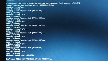

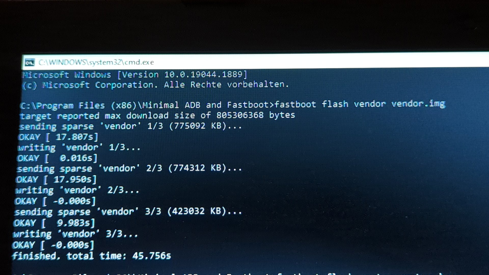

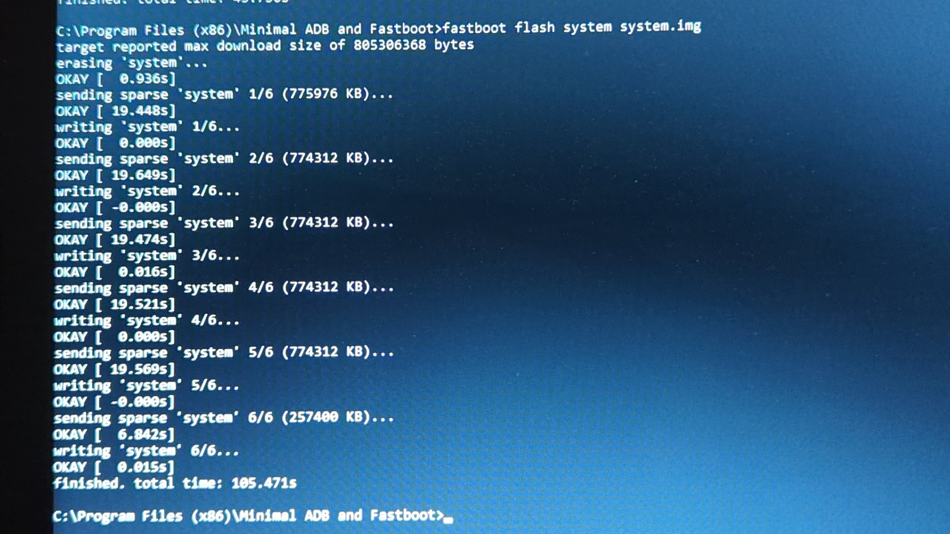

OK. Das hat geklappt. Bin aber immer noch im fastboot Mode.

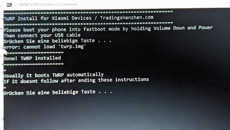

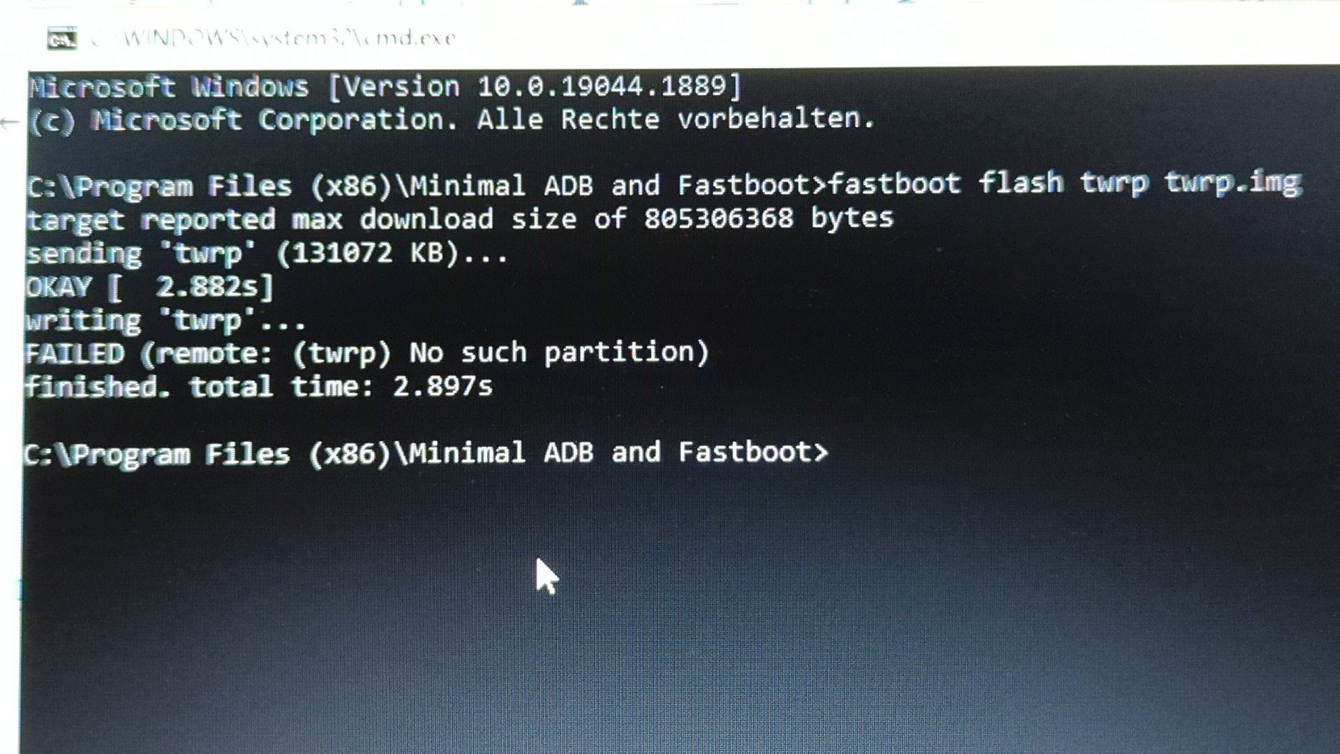

Und das kommt bei twrp raus.
@JohnDooe Was ist TWRP? Eine recovery. Wie lautet der Name der Partition, auf welcher die Recovery zu finden ist? Der Name der Partition ist /recovery und nicht /twrp, wie in deinem befehl.

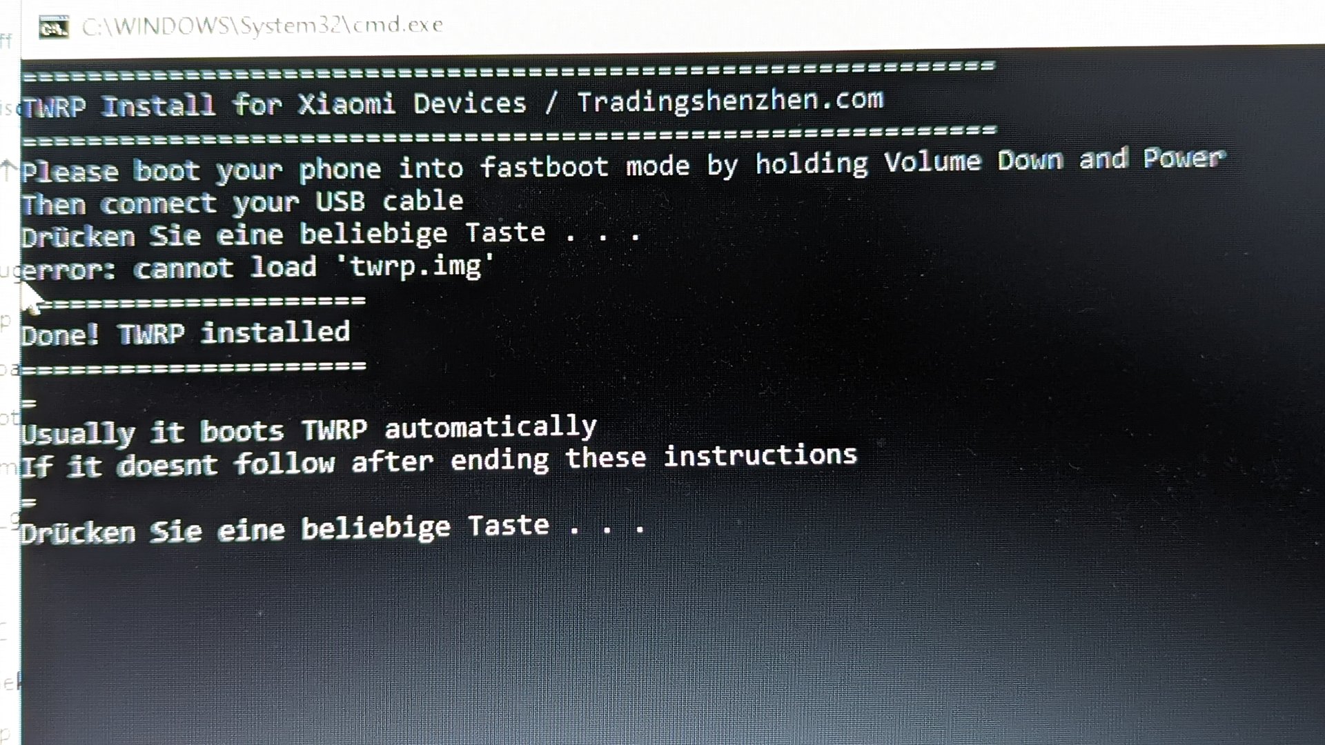

OK, danke. Twrp läuft wieder. Aber reboot endet im fastboot
Kann ich jetzt eine ZIP ziehen und diese über twrp flashen?
Hatte irgendwo gelesen, das, wenn eine Antirollback Meldung kommt, ich das Handy ganz schrotten würde, sobald ich über twrp flashe.
@JohnDooe Reboot aus TWRP hinaus? TWRP ist nur gebootet und nicht installiert! Es befindet sich nur temporär in deinem RAM und wird natürlich dort gelöscht, sobald das Handy neu startet. Du musst es über TWRP selbst installieren.

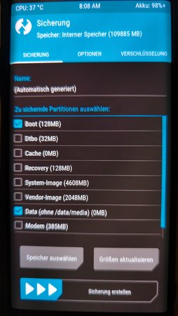

@JohnDooe Aha, dann ist gut. Wenn du im Fastboot landest, stimmt etwas nicht mit deinem boot.img, bzw. es kann nicht fehlerfrei geladen werden. Im Bootprozess wird nach Fatsboot entweder die Recovery oder das System geladen.
Starte TWRP, mach ein komplettes Backup und pack das Backup auf den PC. Mit TWRP hast du Zugriff am PC über den Explorer oder zumindest immer mit ADB und kannst so das Backup auf den PC kopieren. Danach solltest du einfach die Firmware neu flashen und gut ist.

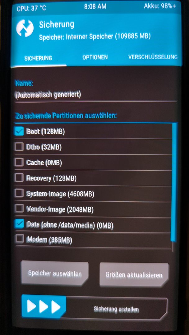

Womit flashen? Twrp oder wieder fastboot?
Und warum Backup? Ist doch eh nichts drauf.
Soll ich hier jetzt alles auswählen?
@JohnDooe du kannst in TWRP eine Recovery Zip Flashen
Oder über Fastboot auf verschiedenen Wegen.
