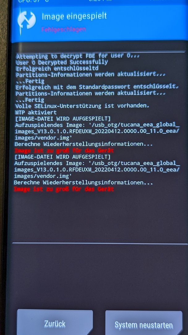

JohnDooe schrieb:
Kurz nach dem Post habe ich auch das System gelöscht, in der Hoffnung dass es dann irgendwie geht.
Das klingt nicht sehr logisch. :)
Pack system.img + vendor.img in den ADB-Ordner und dann
Code:
adb push system.img /dev/block/by-name/system
adb push vendor.img /dev/block/by-name/vendor
rene3006 schrieb:
Geht leider auch nicht. "Image ist zu groß für das Gerät" wird angezeigt

Das Image ist zu groß für die Partition. Das ist der Fehler im Screenshot.

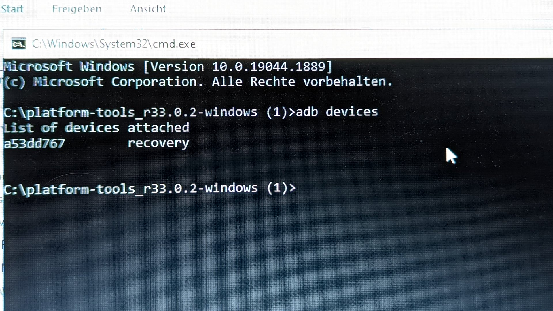

@JohnDooe So, hier kannst du die ADB/Fastboot Tools runterladen.
1. Entpack die ZIP am PC nach C:\. Du erstellst damit den Ordner C:\platform-tools.
2. Öffne den Ordner und oben in die Adresszeile des Explorers gibst du cmd ein und drückst Enter.
3. USB-Debugging aktiv? Handy via USB mit PC verbinden, Display entsperren und griffbereit halten.
4. Am PC in die cmd.exe den Befehl
Code:
adb devices
eingeben. Am Handy erscheint dann eine Zugriffsanfrage. Bitte bestätigen.
5. Was zeigt die cmd.exe am PC? Screenshot, wenn es geht.
Ok. Angehangen.
USB Debugging ist nicht an. Hab ja keinen Zugriff auf das Handy.
Ja, das war der Standardtext. Wenn man ein mal drin ist... :) In TWRP wie gesagt nicht nötig.

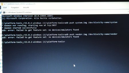

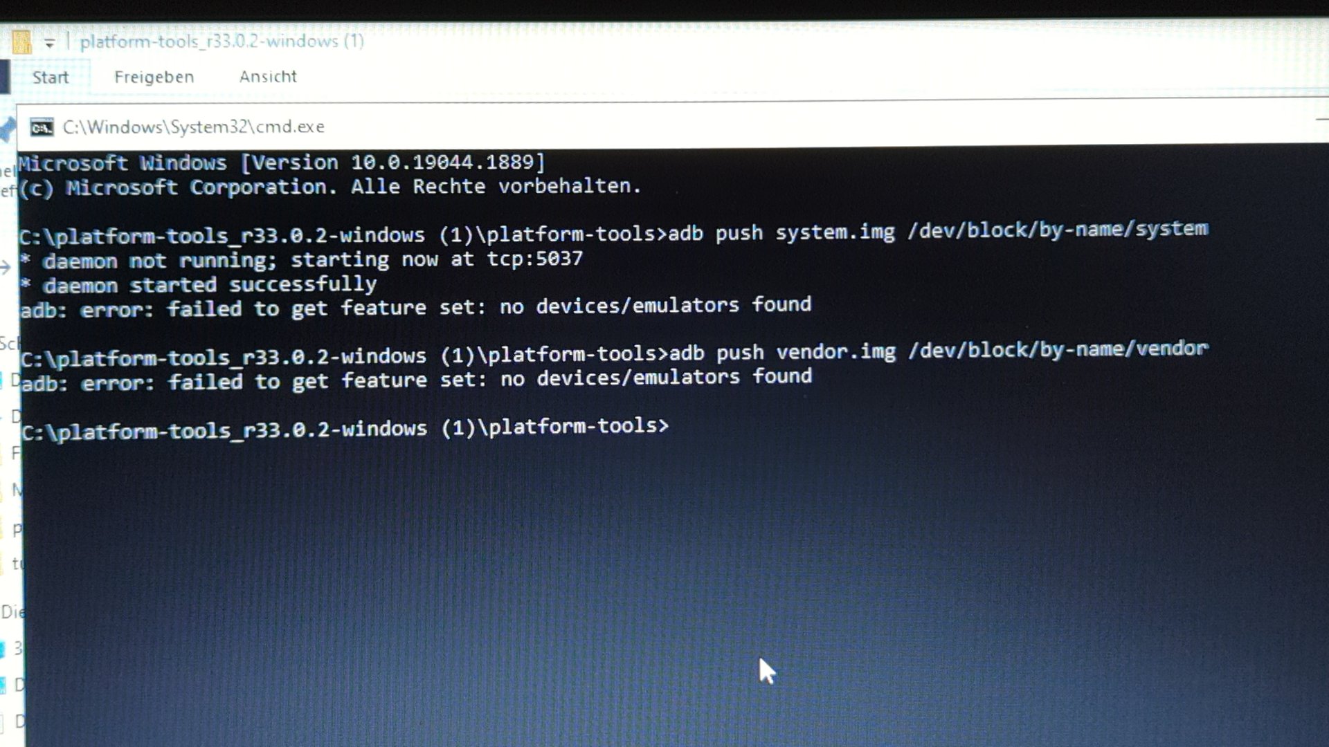

@JohnDooe Ok, dann kopierst du jetzt das vendor.img und das system.img in den Ordner C:\platform-tools und führst die beiden Befehle aus:
Code:
Danach in TWRP: Hauptmenü > Löschen > Daten formatieren > Bestätigung mit "yes".
Jetzt sollte dein Handy wieder starten können.
@chrs267
Funzt nicht.
