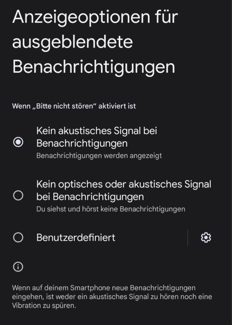

Warum klappt das für dich nicht mit "bitte nicht Stören" ? Da gibt es doch das individuelle.
genau, das kann man aktivieren. Siehe Screenshot vom Pixel 5

Hallo zusammen. Danke für eure Rückmeldungen unf sorry für die späte Reaktion.
Die Nicht Stören Funktion nutze ich für genau das was sie macht: Absolut nicht stören und nicht abgelenkt werden.
Die Lautlos Funktion nutze ich, um das Telefon wie der Name schon sagt lautlos zu machen, aber trotzdem alle eingehenden Infos zu sehen und nur bei bestimmten Infos (bzw. Apps) soll doch ein Ton abgespielt werden.

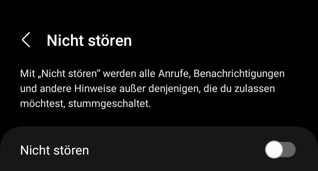

Nicht stören beschreibt doch dann aber genau das, was du möchtest:

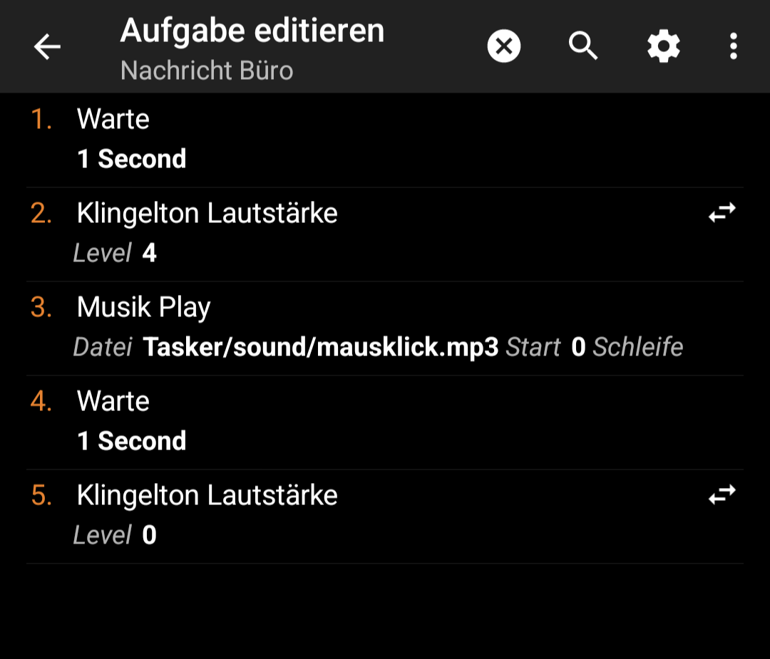

rein theoretisch:
du könntest mit tasker auf Benachrichtigungen reagieren. Wenn also eine Benachrichtigung im Lautlos Modus ankommt. Kann tasker das erkennen (zb anhand vom Titel der Benachrichtigung) dann könntest du mit einem task die Benachrichtigungslautstärke erhöhen, einen Ton abspielen lassen und danach die Lautstärke wieder auf 0 setzen. einziger Nachteil, wenn genau in der Zeit erneut eine Benachrichtigung kommt hört man diese normal. dauert aber ja nur ca 1 Sek. Je nachdem welchen Ton du abspielen lässt.
hab ich genauso in Verwendung und funktioniert ganz gut.

Danke an alle für die Antworten und vor allem an dich @rtwl aber das ist mir dann doch zu komploiziert und ich muss mir was anderes überlegen. Mich würde aber trotzdem mal interessieren, wie z.B. Wecker Apps oder Warnapps wie NINA und KATWARN als Warnungen eingestuft werden von Android und ob man das wirklich nicht beeinflussen kann... Könnte mir z.B. vorstellen, dass Allergiker oder Diabetiker Apps nutzen, die auch bei Lautlosmodus Alarm schlagen sollen...
