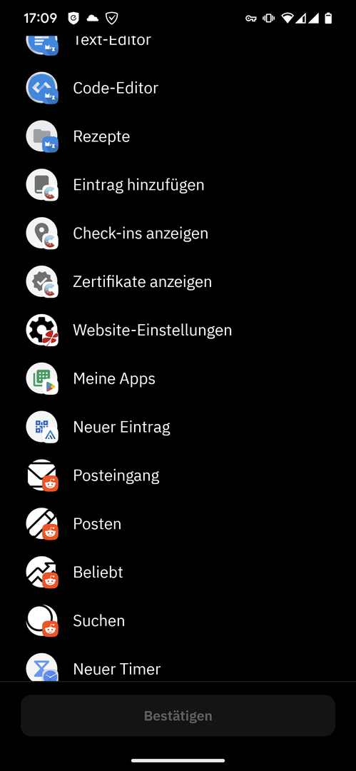

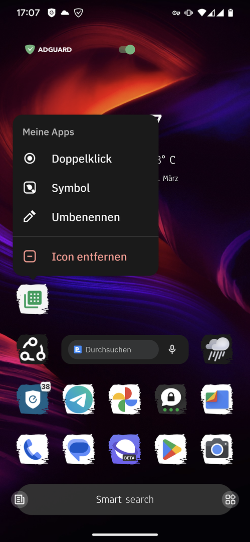

Seltsam, ich benutze auch den Nova und bekomme es angeboten. Hast du mal nach dem langen Drücken auf den Stift zum bearbeiten geklickt? Dort kannst du auswählen was dir angezeigt wird.
@maik005
Langes Drücken auf das Playstore Icon im drawer und dann auf bearbeiten. Dort kann ich dann die Bezeichnung ändern und andere Verknüpfung an/abwählen. Nova Prime
