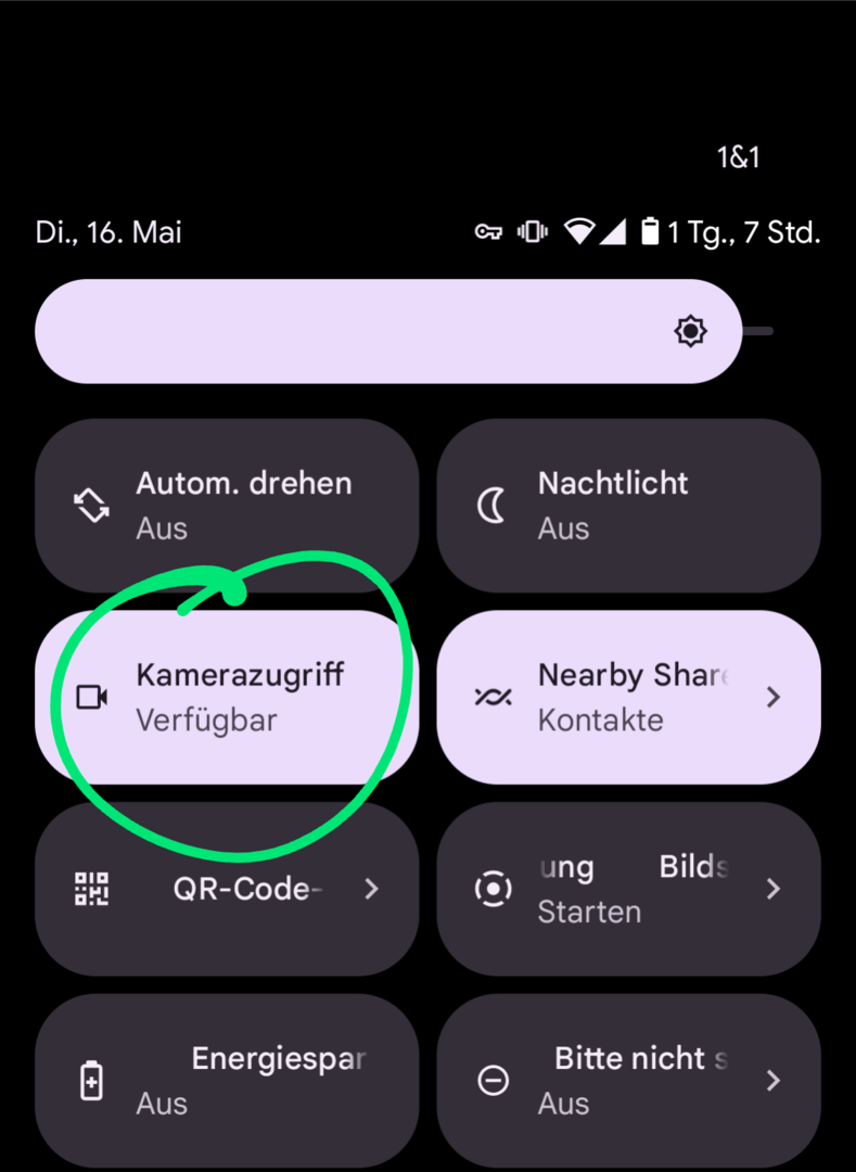

Zieh mal die Schnelleinstellungen runter.
Siehe Screenshot
Diese Kachel habe ich bei mir nicht. Gerade auch unter Bearbeiten nochmals geschaut, ob ich sie zu den Schnelleinstellungen hinzufügen kann. Gibt die Kachel aber nicht ..

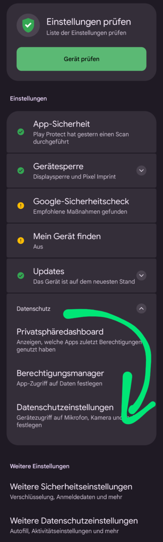

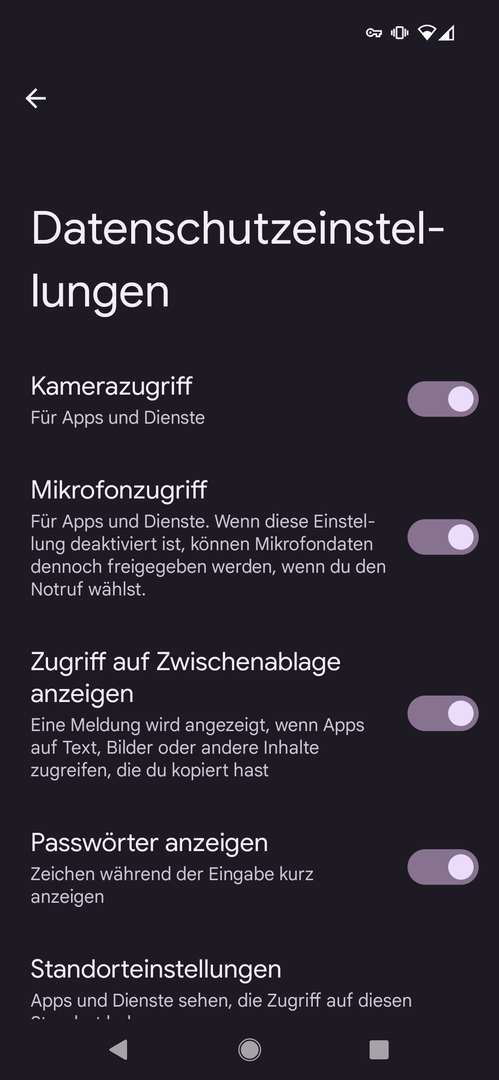

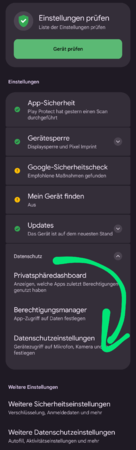

Ok, dann schau mal hier ...
Sicherheit und Datenschutz > Datenschutz > Datenschutzeinstellungen > Kamerazugriff
Nicht bei Berechtigungsmanager.

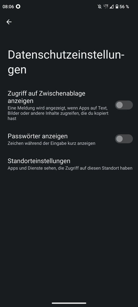

Okay, spannend. Unter Datenschutzeinstellungen hatte ich geschaut, da im vorhergien Menü der Hinweis mit "Gerätezugriff auf die Kamera festlegen" kommt. Sieht beim mir nur komischerweise so aus, wie im Anhang gezeigt, ohne Möglichkeiten hier Zugriffe zu vergeben.
