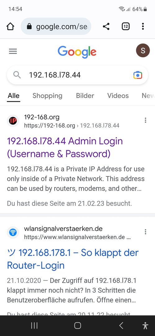

ich gebe nur die IP ein. Dann wird angezeigt, was auch angezeigt wird, wenn man irgendwo eine IP eingibt. Wenn ich nicht im Heimnetz bin, kann ich ja keine Anzeige zu einer IP bekommen. Wenn ich aber zuhause bin, komme ich sofort auf meinen Wechselrichter, wenn ich die entsprechende IP eingebe. Genauso funktioniert es auch auf meinem S8. Auf dem S21 bekomme ich die Anzeige, siehe Anhang.

Fehler gefunden.
Google Vorschläge sind Schuld. Das Problem kenne ich.
Schau mal bei der 178 da ist es keine Eins, sondern der große Buchstabe i bzw. ein kleines L.
Tippe die Adresse komplett ein, als Ziffern und dann funktioniert es auch.
http://192.168.178.44
oder
https://192.168.178.44
Es ist unverständlich wieso Google solch offensichtlichen Unsinn vorschlägt.
Hier gerade aktuell nachgestellt.
Die drei Einträge von unten sehen aus wie eine komplette IPv4, haben aber alle im 3. Block den kleinen Buchstaben L oder ein großes i.

ich kann es nicht glauben. Es geht jetzt.
Vielen Dank.
