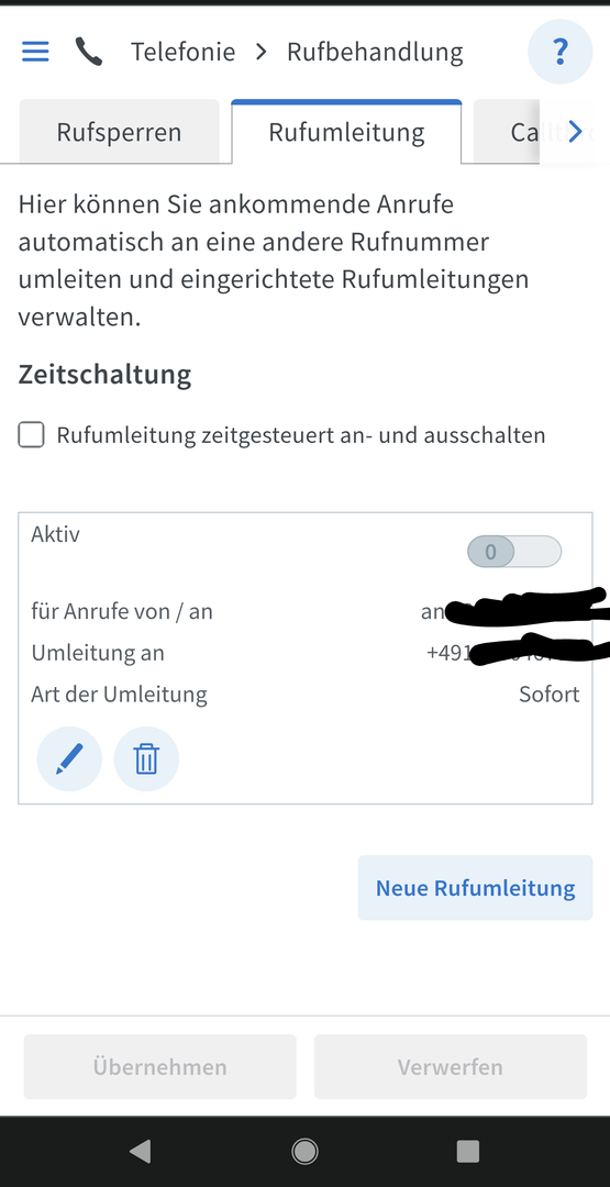

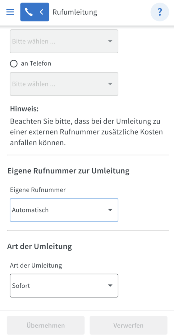

Schaut mal bitte in der FritzBox unter Telefonie - Rufbehandlung - Rufumleitung
Wie sieht das dort aus?
Hallo Maik,
alles klar, ich nehme mal an, dass ich dort anstatt von "Automatisch" die Nummer angeben muss, die angerufen wurde.
Das werde ich dann mal austesten und meiner privaten Nummer einen eigenen Klingelton zuweisen.
@buzzbomb
das müsste eigentlich funktionieren....
@maik005
so sieht es bei mir aus
Muss ich bei Gelegenheit mal bei mir testen.
Hatte das vor längerer Zeit mal genutzt und da wurde mir am Handy immer nur meine Rufnummer der fritzBox angezeigt über die der Anruf von der fritzBox zum Handy geleitet wurde.
