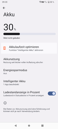

Ich habe da mal eine Frage an euch. Versteht jemand den Sinn eines "Intelligenten Akkus" bei Android? Also ich nicht um ehrlich zu sein. Bei uns werden andauernd irgendwelche Apps eingeschränkt die angeblich zu viel Akku ziehen würden. Das Resultat davon ist, dass man keine Benachrichtigungen mehr erhält und erst wieder dann, wenn man die jeweiligen Apps öffnet. Ist natürlich nicht der Sinn eines App die benachrichtigen soll.

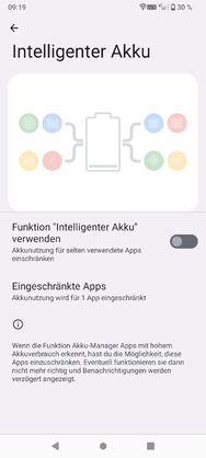

Ich habe dann einmal alle Apps aus dem Bereich "Eingeschränkte Apps" entfernt und auch den "Intelligenten Akku" abgeschaltet. Habe dann gehofft, dass dieses nervige Problem damit erledigt sei. Leider nein, um ehrlich zu sein. Ich habe hier 2 Screenshots gemacht, hier kann man erkennen, dass der "Intelligente Akku" ausgeschaltet ist und trotzdem wieder eine App eingeschränkt wurde.
Daher meine Frage, was bringt diese Funktion, wenn diese sowieso nicht abschaltbar zu sein scheint?
meine wichtigsten Apps sind bei mir in deren Einstellungen unter Apps bei AKku "Uneingeschränkt", sowie sind die Mobilen Daten bei Hintergrunddaten und Uneingeschränkte Daten immer aktiviert.
Es scheint aber ignoriert zu werden vom System. Hat jemand das Problem auch bei sich festgestellt?
P.S.: Unsere Smartphones sind das "Cubot King Kong 8" mit Android 13.

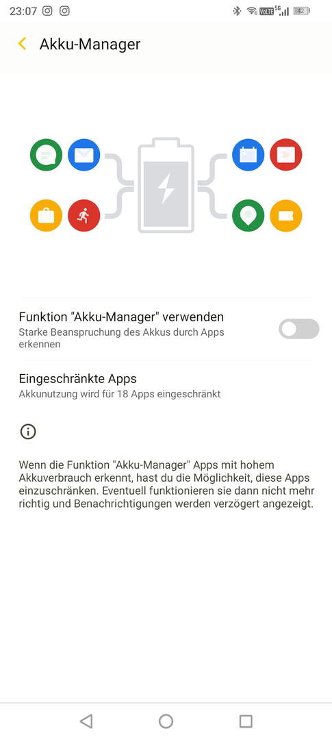

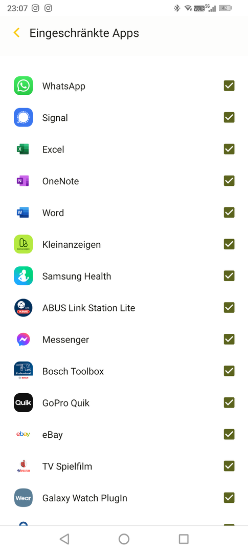

maik005 schrieb:
Schon mal an ein Layer-8 Problem gedacht?
Natürlich zuerst und daher auch jede mir bekannte und zugängliche Einstellung hier mehrfach getestet!
Man kann das Verhalten jederzeit nachstellen. Android schickt die Apps immer und immer wieder in den Standby/Tiefschlaf.
Egal was man macht.

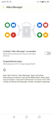

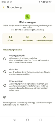

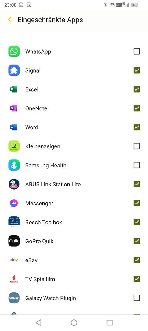

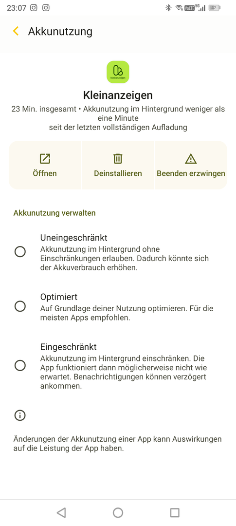

Beispiel Kleinanzeigen siehe Anhang. Nimmt man dann den Haken raus, dann ist die Einstellung "Uneingeschränkt" wieder da...für eine Zeit x. Irgendwann ist sie aber wieder beschränkt.
Ist EIN Beispiel. Gibt da noch zig andere Apps bei denen das auch so ist.
Aber als Layer-8 User lasse ich mich natürlich gerne darüber aufklären was ich falsch mache.
