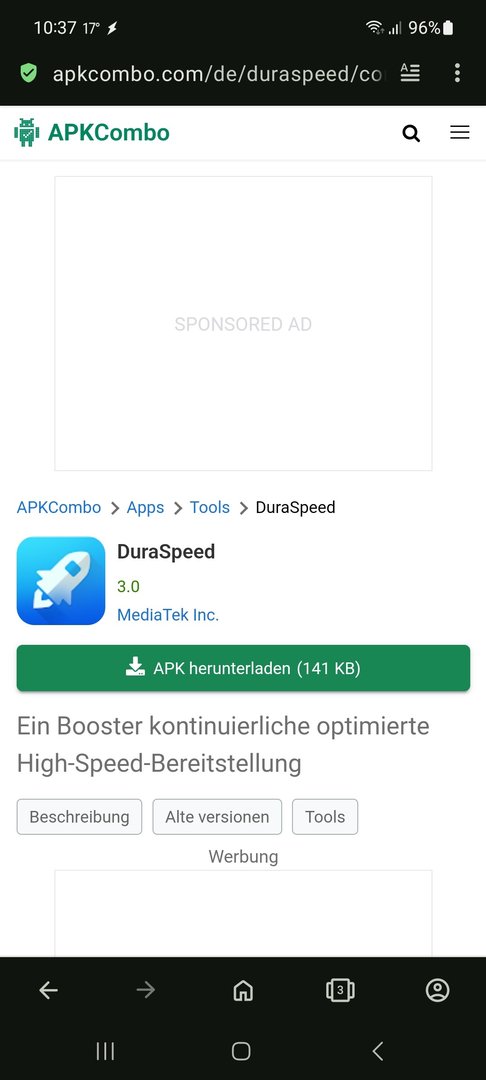

@Houbey
Houbey schrieb:
Denn anscheinend ist Dura Speed nur auf den Smartphones vorhanden die einen solchen Prozessor Typ haben
Genau daran liegt's. Duraspeed wird von Mediatek entwickelt

Dann ist das jetzt auch geklärt. Vielen Dank Cecoupeter. Das erklärt auch wieso Smartphones mit MT Prozessor Dura Speed beinhalten. Es scheint jetzt endlich gelöst zu sein, alle Benachrichtigungen kommen wieder an, auch wenn sie zuvor immer vom Android System ignoriert wurden. Mit Dura Speed scheint das System das nicht mehr zu machen.
