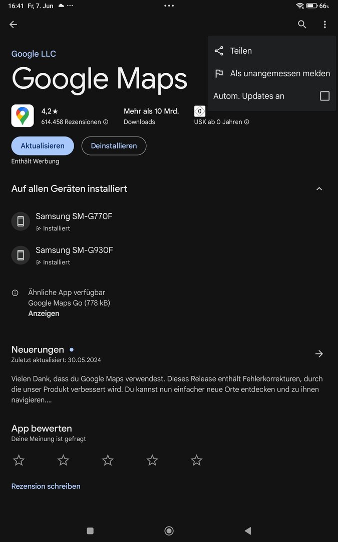

App im Play Store öffnen, die drei Striche antippen und automatische Updates deaktivieren (Haken entfernen). Dann erscheint die App zwar immer noch im Dialog, wird aber nicht upgedated.

Häh? Dein Einwand suggeriert, dass du meinen Beitrag nicht verstanden hast. Du sollst natürlich nicht global die Updates abdrehen.
Sondern nur für deine spezifische App das automatische Update deaktivieren. Das geht exakt wie von mir beschrieben.
Dass die App im Dialog erscheint, kannst du nicht verhindern.
Anbei ein Screenshot was gemeint ist am Beispiel von Google Maps.
