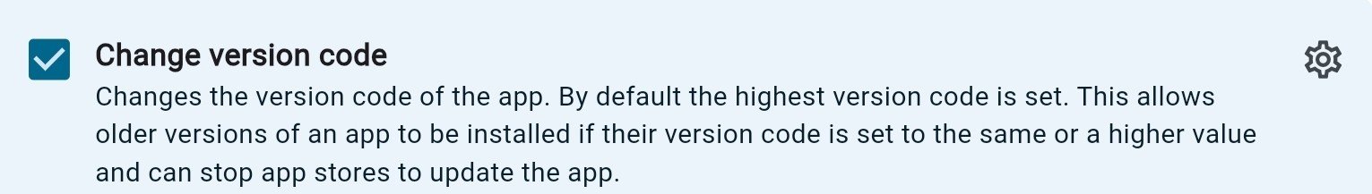

Hallo, bisher war die Empfehlung, den Paketnamen zu ändern, damit im Play Store keine Updates angezeigt werden und man so bequem eine ältere Version einer App behalten kann.
Hier nun eine andere besseres Methode, wie ich finde, ebenfalls mit dem ReVanced Manager:
Beim Patchen der apk wählt man bei den universellen Patches nur ein einziges aus:
Change version code
In den Einstellungen (Zahnrad) hab ich nichts gemacht.
Funktioniert nun seit längerem bei mir mit 2 Apps. Daher jetzt mal beschrieben.
Vorteil gegenüber dem Ändern des Paketnamens:
Es gibt auf diese Weise keine Probleme mit gekauften Apps oder In-app-Käufen.
Change version code
Wie muss ich hier genau vorgehen? Danke
Ja, alles vorhanden
@RS1977 Dann mit dem Revanced Manager zum Patchen diese apk auswählen, als Patch das aus dem verlinkten Beitrag wählen "Change version Code".
Umbenennen kann nicht schaden, eher noch nützen.
Die gepachte apk erst mal speichern (nicht direkt installieren). Du musst nämlich zuerst die originale App deinstallieren (evtl. zugehörige Daten sichern) . Danach dann installieren.
Reaktionen: RS1977
