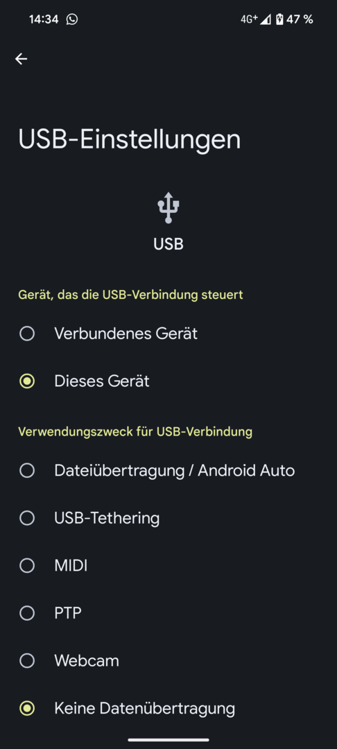

Ich steige gerade von Android 7 (Huawei P9 lite) auf Android 14 (Google Pixel 7a mit GrapheneOS) um und habe daher grundlegende Fragen.
Zur Datenübertragung via USB stelle ich die Verbindung her und gehe zu Einstellungen > Verbundene Geräte > Neues Gerät koppeln. Daraufhin werden Bluetooth aktiviert und div. Geräte der Nachbarn angezeigt. Die USB-Einstellungen mit dem USB-Verwendungszweck sehe ich nicht.
Kann es sein, dass das USB-Kabel nicht geeignet ist? Ich habe nur das eine USB-C Kabel, bisher nutze ich es nur zum aufladen. Worauf muss man beim USB-Kabel-Kauf achten?

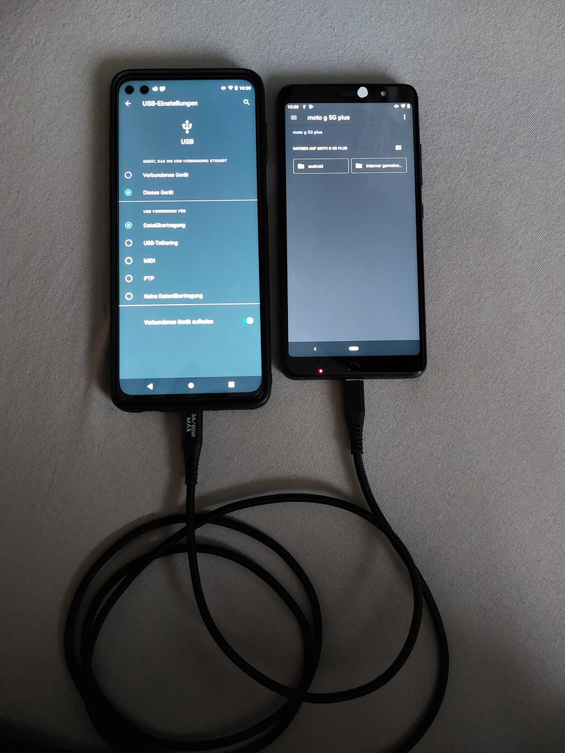

Sorry aber mein Moto G 5G mit Android 11 von 2017 und mein BQ Aquars x2 Pro mit Android 10 von 2018 können das auch problemlos mit Bordmitteln. Und beides sind keine Samsung Geräte. Ich weiß, schwer vorstellbar... Darum hab ich dir ein Bild angehängt ;)-old
Reaktionen: DOT2010 und swa00

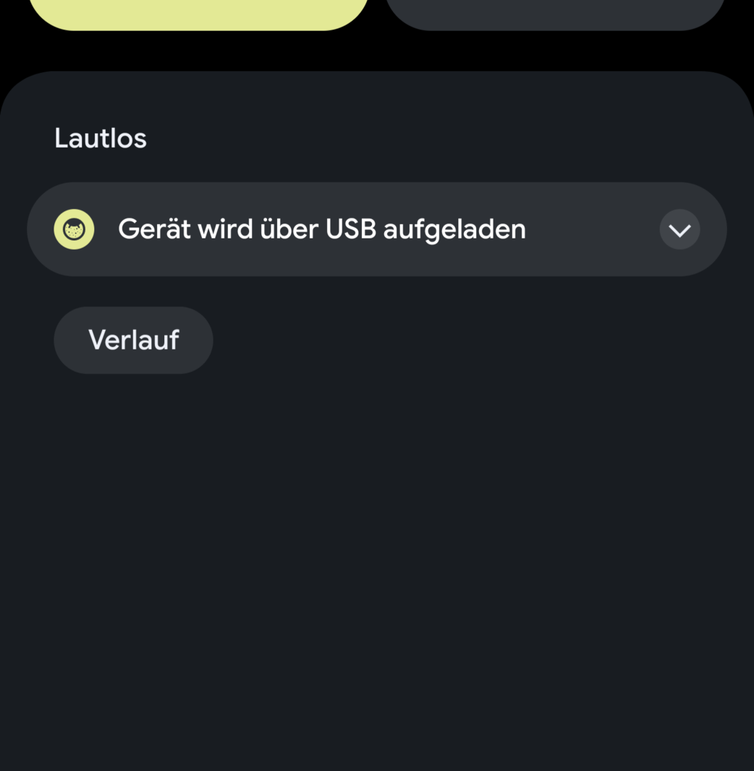

Wenn du das Gerät an den PC hängst, sollte in der Benachrichtigungsleiste eine Meldung stehen "wird über USB aufgeladen" dort drauf klicken und den Punkt von "nur laden" bzw "keine Dateiübertragung" auf "Dateiübertragung" stellen. (Linkes Gerät auf meinem Bild)
Oder hast du das schon gemacht gehabt?
Ich weiss jetzt nicht genau was Du mit Benachrichtigungsleiste nennst aber ich sehe so eine Meldung nicht, auch nicht, wenn ich vom oberen Bildschirmrand runter wische. Unter Android 7 kam so eine Meldung, unter Android 14 nicht - kann ich sie versehentlich deaktiviert haben?
Wen du das Gerät mit dem Kabel und PC verbunden hast, und deine obere Statusleiste herunter ziehst, sollte dort in etwas so etwas zu sehen sein.
Wenn du jetzt da drauf klickst, bekommst du eine Auswahl wie zb. Datenbertragung usw.
Reaktionen: Skyhigh und swa00
Um Daten zu übertragen muss du auch eben entsprechendes auswählen, NICHT wie meist standard nur das Laden in der Auswahl belassen.
Sollte so sein, ist es leider nicht.

Inzwischen ist mir aufgefallen, dass ich in den Einstellungen mit Suche nach "USB" in Settings > verbundene Geräte > USB-Einstellungen komme. Dort ist die Auswahl Deines zweiten Bildes zu sehen. Dann habe ich ca. 5 Sekunden Zeit Datenübertragung zu wählen, danach sind wird wieder keine Datenübertragung aktiviert und alle Optionen sind ausgegraut. Das Hilft also nicht.
Die im Usage guide erwähnte Einstellung für USB peripherals kann ich nicht finden, ist aber vermutlich eh ein anderes Thema.
ja das ist ein anderes Thema. Diese optionen sind dafür da, wenn du eine Tastatur, eine Maus oder ein anderes Eingabegerät wie z.B eine GameController per USB anschließen willst. :)
wird auch dort nochmal erklärt mit dem Hinweis:
Verlinkte Hilfeseite schrieb:
This option has no impact on the device acting as a USB peripheral itself when connected to a computer. Android defaults to charge only mode and requires opt-in to the device being used for file transfer, USB tethering, MIDI or PTP.
Das USB Kabel hast du erst angesteckt, nachdem das Pixel entsperrt war, oder? ist so ne Graphene eigenart.
