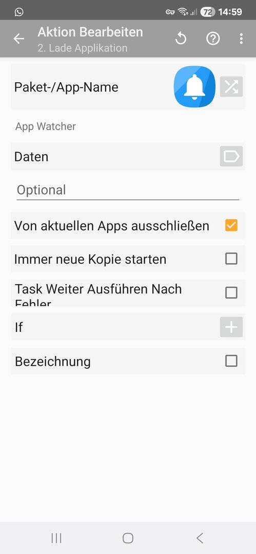

@DeHaBo Hallo, ich mache das über Tasker, denke, dass das dann auch über Macrodroid gehen kann.
Dazu starte ich die App nicht normal, sondern über einen einfachen Task in Tasker, bei dem ich "von aktuellen Apps ausschließen" aktivieren kann. Der Task bekommt dann das Icon der App.

@DeHaBo Siehe Beispiel im Screenshot.
Würde vermuten, dass das auch mit Macrodroid geht.

danke, - der Tipp mit dem Screenshot war klasse.
Ich habe nun mal gesucht & gefunden - lüppt jetzt fast so, wie gewollt ;)
App wird über das MacroDroid Widget gestartet - erscheint aber nicht in der "aktiven Liste" und kann mit einer anderen Routine geschlossen werden.
