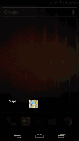

das weiß ich, aber es war bisher nie der fall dass Google maps in der Form aktiv ist nach einem Neustart wie im Screenshot zu sehen ist. weder unter 4.0.2 und 4.0.4, mir ist es erst nach dem neuen Patch aufgefallen...

Hast mir 'nen Screenshot erspart. *grien*
Genauso so war's auch auf meinem GN zu sehen.
Und das ist ein Task, der von einem der laufenden Dienste herrührt!
Und die Maps-Dienste begründen sich aufgrund von
Latitude + Navigation + Maps + Places
Gut zu erkennen, wenn ich mit AppLock eine der Apps sperre, werden auch die anderen drei Apps gesperrt.:D
Hast denn nun mal versucht, Maps zu öffnen, deinen Standort einmal feststellen zu lassen und dann die App beendet?
Und ggf. noch in den Einstellungen für "Standortdienste" die Haken prüfen und deinen Anforderungen entsprechend anpassen!
Schotti
