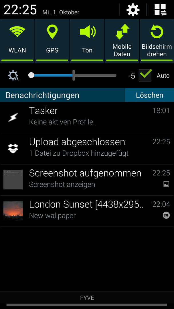

Warum sollte die Schaltfläche im Benachrichtigungsfeld auch nicht auf Grün stehen, wenn du irgendeine Methode der Standortbestimmung aktiviert hast?
Das ist einfach nur ein Schalter. Vielleicht verwirrt dich ja die Beschriftung mit "GPS"? Ich habe mein Nexus gerade nicht hier, daher kann ich nicht gucken ob es da auch GPS oder schon "Standort" heißt, vielleicht würde dich das weniger verwirren.

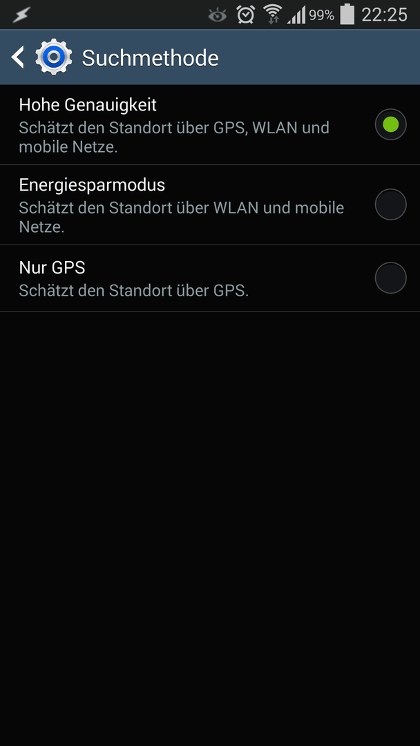

Ich habs dir mal gescreenshottet, wie das auf meinem Note 3 unter Kitkat aussieht:
Ist bei "WLAN" genauso. Das ist grün, wenn ich dem Note erlaube es zu benutzen. Völlig egal ob ich auch gerade mit einem WLAN verbunden bin. Es sagt nur: Aha! Es ist möglich, WLAN zu nutzen! Ganz genauso ist es mit dem "GPS"-getauften Toggle auch. Ist es grün, hast du irgendeine der drei Standortbestimmungsmethoden aktiviert.
Ich habe nicht irgendeine Methode gewählt, sondern die Energiesparfunktion ( also Netz + WLAN) .
Bei mir leuchtet im Benachrichtigungsfeld aber GPS grün, also aktiv .
Das ist das Problem !
Nein, das ist kein Problem, bitte lies nochmal meine Beschreibung. Noch einfacher kann ich es dir leider nicht erklären. Tut mir Leid. :) Vielleicht hat jetzt jemand anderer mehr Glück.
Edit: Vielleicht hilft das:
Ignoriere erstmal, wie die Schaltfläche heißt. Ist sie grau, kann keine App deinen Standort bestimmen. Ist sie nicht grau, hast du eine der drei möglichen Methoden zur Standortbestimmung aktiviert, dabei ist es absolut irrelevant welche - ist eine davon aktiv, ist auch die Schaltfläche grün um dir das mitzuteilen.
Ich gebe zu, das Ding "GPS" zu taufen ist blöd, aber "Standortbestimmung" hat vermutlich nicht reingepasst.

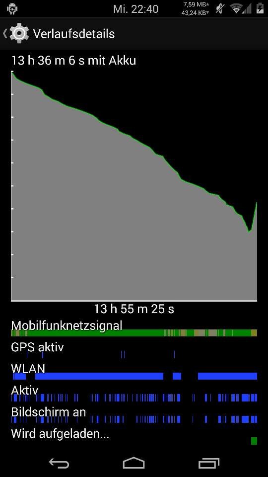

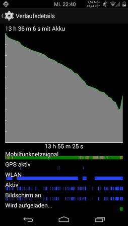

Guck doch einfach in die Akkuverbrauchsstatistik, dort siehst du genau wann GPS(und hier ist der GPS Empfänger im Tele) gemeint, aktiv war...
