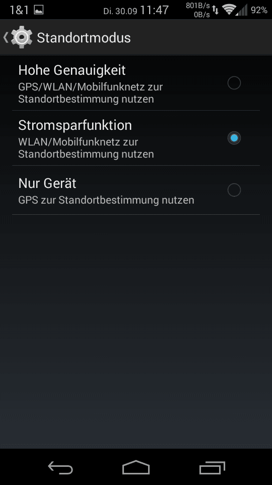

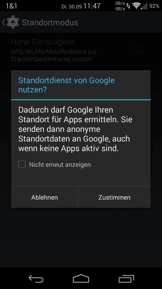

Doch, ist möglich. Allerdings gibt es VORHER eine Frage, der du zustimmen musst, sonst wird es nicht aktiviert.
Hast du hier auf "nicht mehr anzeigen" und ablehnen angeklickt, funktioniert das ganze nicht mehr ;)
Hmmmm, das nicht mehr anzeigen habe ich dann wohl angeklickt.
Und das kann man nicht mehr rückgängig machen ?

Ich werde nicht nach der Methode zur Standortbestimmung gefragt.
Nur hohe Genauigkeit möglich.
Lösch die mal Daten von den Play Diensten, Play Framework und Playstore, und vorher die Googlekonten mal entfernen..
Dann neu einrichten, dann sollte die Abfrage wieder erscheinen....

Wenn du Android 4.4.x hast, dann kannst du GPS einzeln nicht mehr abschalten! Dann müsstest du in den Einstellungen "Standort" deaktivieren, somit ist eine Bestimmung überhaupt nicht möglich.
e:
Nochmal zur Erklärung: Wählst du den Stromsparmodus, wird WLAN und das Mobilfunknetz benutzt, wählst du genau, wird zusätzlich dazu noch GPS verwendet, wählst du Gerät, dann wird nur GPS verwendet. In jedem Fall MUSS! die Standortbestimmung aktiviert sein, sonst passiert gar nichts!
Richtig, und ist doch eigentlich bekannt!
Es gibt praktisch nur noch 4 Modi: Aus, WLAN+Netz, WLAN+Netz+Gerät oder nur Gerät
Genau
