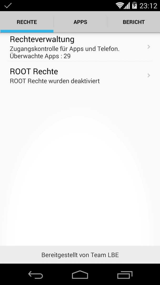

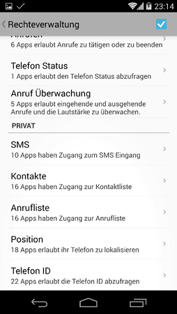

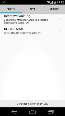

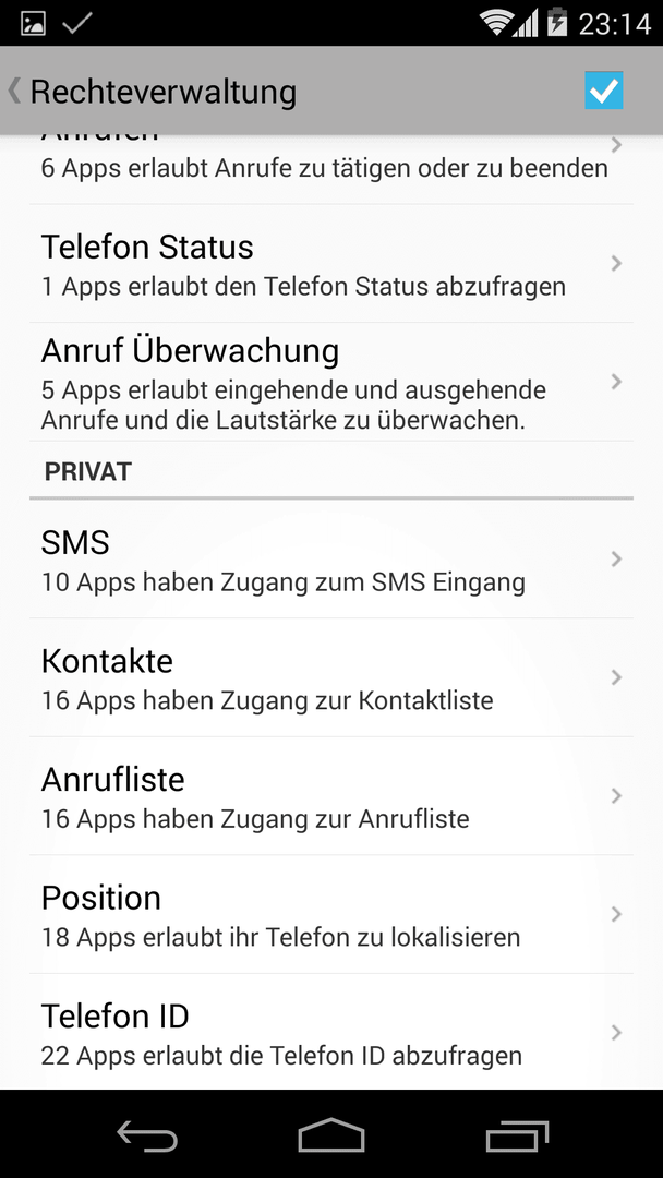

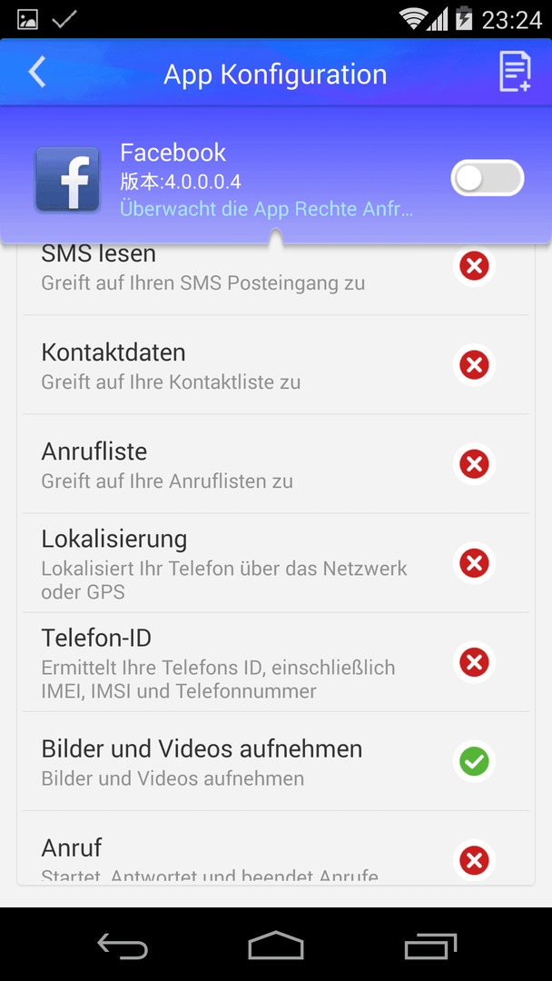

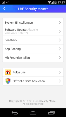

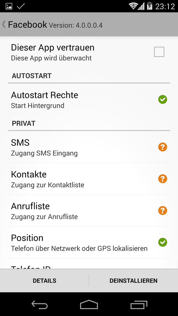

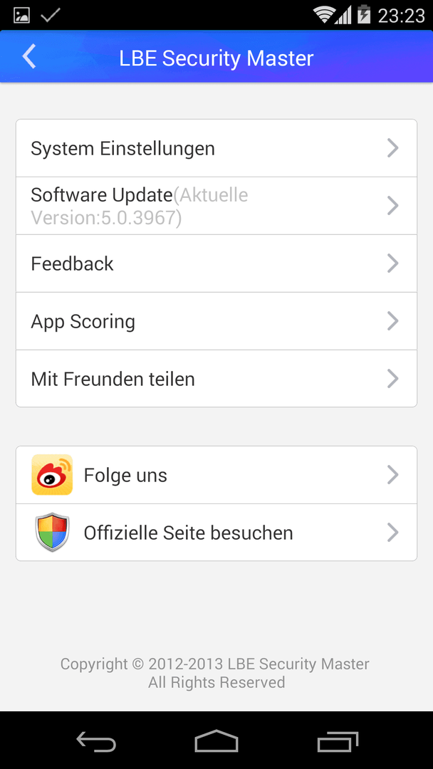

Zur Zeit bin ich mit Asylum_CM11.0_20131123_Yuga/Xperia Z (CM11.0 = KitKat 4.4) unterwegs, da habe ich wieder LBE Security Master 5.0.3967 installiert oder eine Rechte.apk vom Team LBE.

...ja, da kommt langsam wieder Freude auf...:D

Danke Guido, das freut mich wirklich. Eine Frage nur. Was bedeutet Benachrichtigung Posten? Einer app gänzlich Internet zu verbietet funktioniert mit app ops ja nicht. Oder?
Um welche App handelt es sich denn?
@bl1zz87
Das bedeutet, dass die App Nachrichten anzeigen kann.
Herkömmlicher Netztraffic lässt sich mit AppOps nicht regulieren, hierfür bräuchtest du ne Firewall, die Root benötigt.
MfG

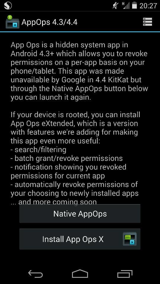

mittlerweile gibt es dafür schon mehrere Versionen
Download App Ops 4.3 / 4.4 KitKat -> Android 4.3 or 4.4 (KitKat)
Download App Ops -> Support Android 4.4 KitKat, Works on Android 4.3 or higher
Reaktionen: Patman75

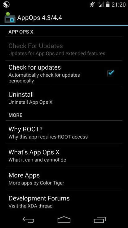

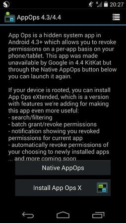

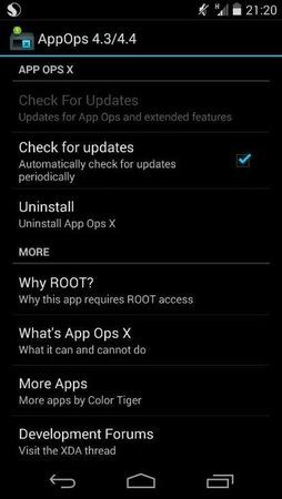

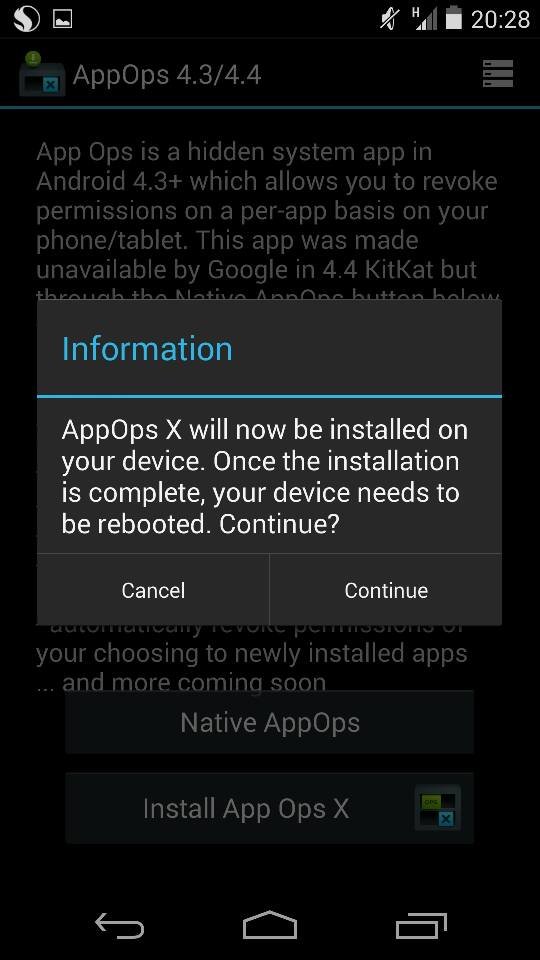

Ich komme hier nicht weiter.
App Ops eXtended lässt sich nicht installieren, kommt immer Neustart, weiter.
AppOps X will now be installed on your device. once the installation is complete, your device needs to rebootet. Continue?
AppOps X wird nun auf dem Gerät installiert werden. Sobald die Installation abgeschlossen ist, wird ihr Gerät neu gestartet. Weiter?

Die Berechtigungen von Programmen kann man super mit Android 4.3 oder 4.4 App Ops einrichten, damit man das Original Android-Tool verwenden kann muss man den App Ops Starter installieren.
:cool2:
Playstore:https://play.google.com/store/apps/details?id=com.schurich.android.tools.appopsstarter
:p
So kann man z.B. bei WhatsApp das senden von SMS und MMS und die Standortabfrage verweigern.
