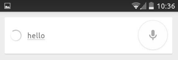

the folder "srec" donts exist at my phone
der ordner "screc" existiert nicht auf meinem Nexus
bei mir schon, funktioniert aber nur wenn ich GNow Sprache auf english stelle, ist aber dann deutsch
edith sagt ist aber nachwievor englisch

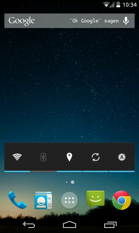

Hi...
Bei mir funktioniert es wunderbar in der deutschen Sprache, auf meinem n5.
Es steht zwar nicht "sagen sie Ok Google" Im Widget aber das stört nicht wirklich.
Des Weiteren ist mir aufgefallen das es nur mit dem Stock Launcher von Kk funktioniert. Beim Nova Launcher geht es bei mir nicht.
Gesendet von meinem Nexus 5 mit der Android-Hilfe.de App

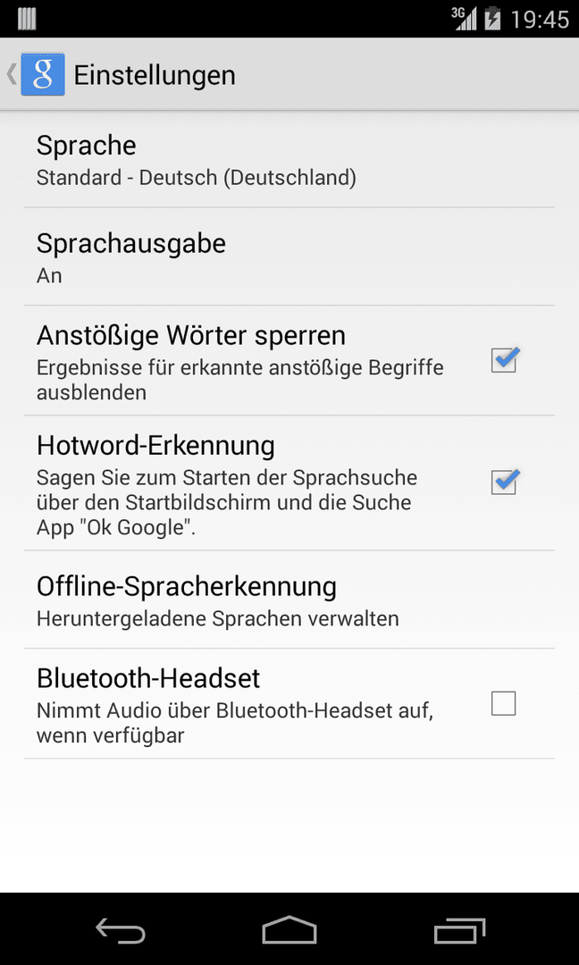

funktioniert nicht mehr seit dem update von Google search.!
Got it!
For the latest update of google search you have to do the following:
Download the file /data/data/com.google.android.googlequicksearchbox/app_shared_prefs/StartupSettings.bin from your N4 to your PC.
Open the file using a hex editor.
Find offset 53F. You'll see the string "en-CA".
Change this to your language.
Upload the file back to your N4.
Reboot
Say "Ok Google"
With this, even the menu where you can choose to use hotword detection is working.
Ich hab's!
Für das neueste Update der Google-Suche müssen Sie folgendes tun:
Laden Sie die Datei /data/data/com.google.android.googlequicksearchbox/app_shared_prefs/StartupSettings.bin vom N4 auf Ihren PC.
Öffnen Sie die Datei mit einem hex-Editor.
Finden Sie Offset 53F. Dort steht die Zeichenfolge "en-CA".
Ändern Sie dies in Ihrer Sprache. (de-DE)
Laden Sie die Datei zurück zu Ihrem N4.
Neustart
Sagen Sie "Ok Google"
Damit funktioniert sogar das Menü, wo die Hotword Erkennung ausgewählt werden kann.

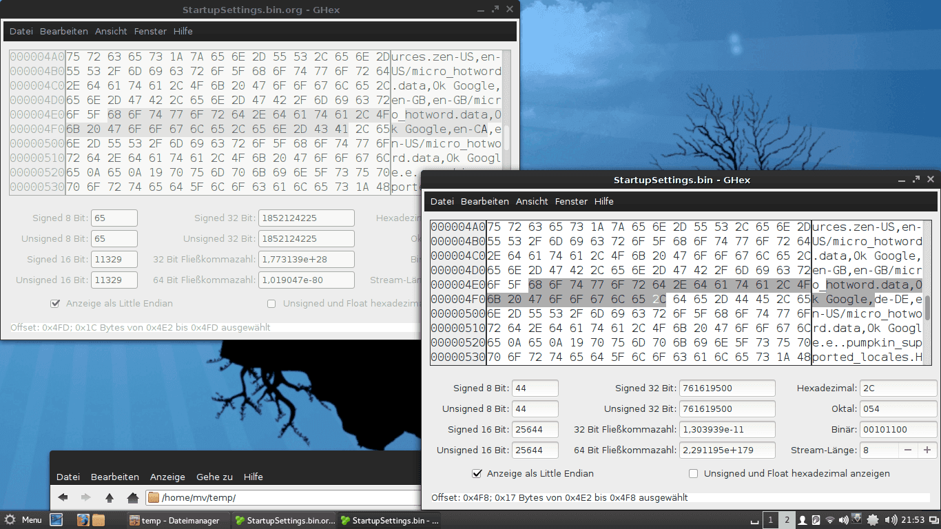

Hmm, ich wurde das auch gerne wieder auf dem Nexus 5 nutzen, ich finde die o.g. Datei auch auf dem N5, aber die Änderung wie oben beschrieben klappt nicht - die so geänderte Datei (normalerweise 1,89 kb) wird beim Neustart mit einer 300 byte großen Datei überschrieben ... Root ist vorhanden und chmod Rechte sind natürlich korrekt gesetzt.
Woher stammt die obige Anleitung? Weil bei offset 53F finde ich den Text oben nicht, der fängt etwas später an..
Gruß,
Kusie
Kusie schrieb:
Woher stammt die obige Anleitung? Weil bei offset 53F finde ich den Text oben nicht, der fängt etwas später an..e/QUOTE]
Das stammt von mir.
Auf meinem N4 funzt es und übersteht auch reboots.
Hat es sonst jemand mal probiert?
Bei mir geht es auch (allerdings weicht der offset auch ein wenig ab, bei mir ist es 4F9, vll wäre es besser nach der im hintergrund markierten hex folge zu suchen, bzw is der nähe von offstet 53F nach " hotword.data,Ok Google,en-CA " zu suchen (hab auch erst bei 540 probiert, dann ging google search nicht mehr)
Und danke für die Anleitung, funzt
Ameisentaetowierer schrieb:
Das stammt von mir.
Danke, wärst du bereit, die entscheidende Stelle die man ändern muss nochmal genau zu zeigen?
Gruß, Kusie
