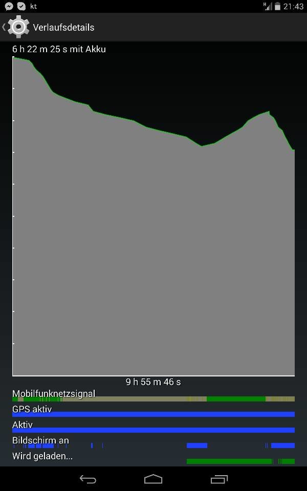

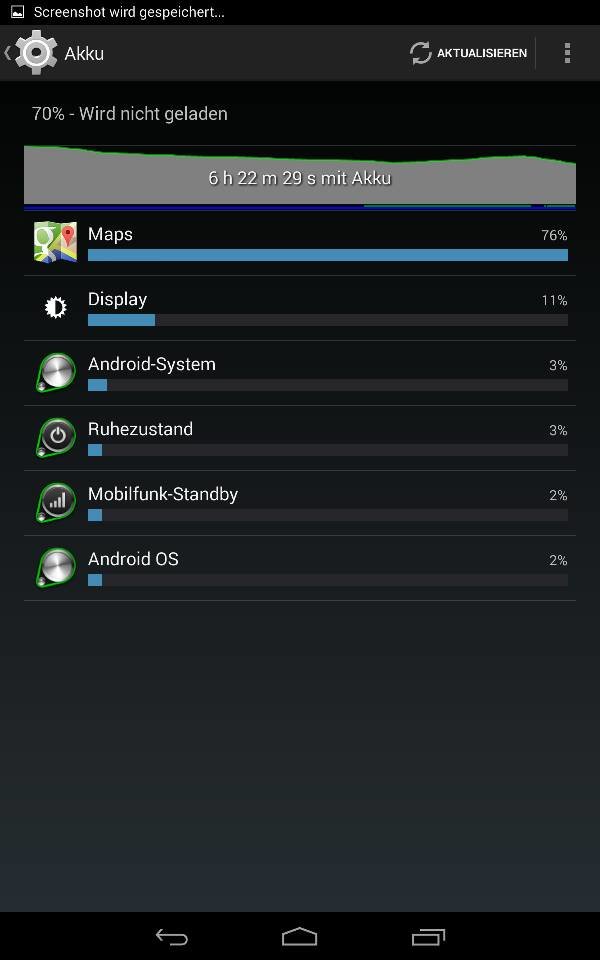

Habe seit ein paar tagen gemerkt das meist nexus 7 2013 dauerhaft GPS an hat obwohl ich es ausgeschaltet hat
Zumindest wird es unter Akku angezeigt.
Es hilft nur ein Neustart. Wenn ich aber maps mit GPS ein schaltet danach wieder ausschalten fängt alles von vorne an
Mir wird auch angezeigt das die APP Maos dauerhaft läuft. Ein stoppen erzwingen hilft da leider auch nicht.
Habe schon die sufu benützt, finde da aber nichts
Alle apps sind dabei auf dem neuesten stand
Gibt es da eine Lösung?
Gesendet von meinem Nexus 7 mit der Android-Hilfe.de App
Hier gibt es Bilder dazu
Wa mir gerade noch einfällt ist, das apps wie FB, Skype Chrom aber nicht angezeigt werden, dabei laufen die fast den ganzen Tag

Ich hab das schon auf dem N4 gehabt, auf dem N5 & N7, dass sich Maps nicht richtig beenden und weiter am Akku ziehen obwohl alles ausgeschaltet ist. Ein Reboot war auch hier immer die einzige Lösung..
Zwar bei mir nicht immer immer, aber schon öfter. Leider weiß ich auch keine Lösung(außer Reboot) und habe schon einiges probiert.
P.S: Kenne noch 2 Leute mit dem Problem, also wird es wohl eher generell sein.
gibt es hierfür schon eine Lösung?
