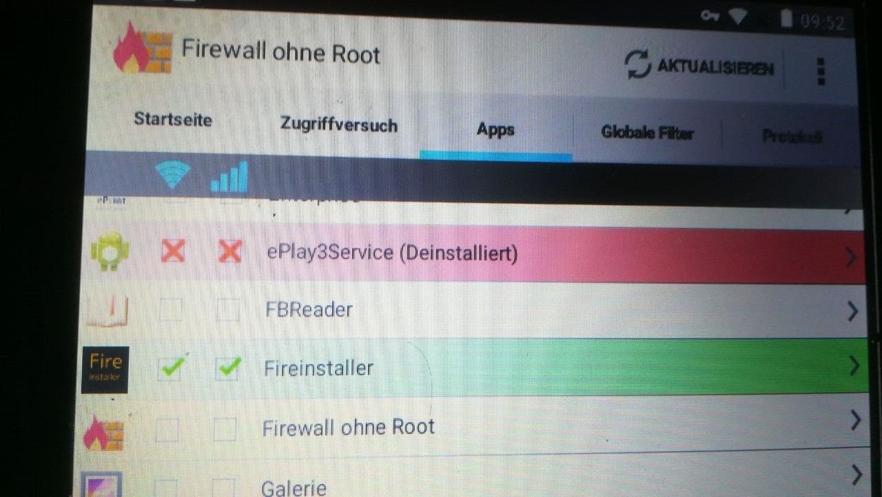

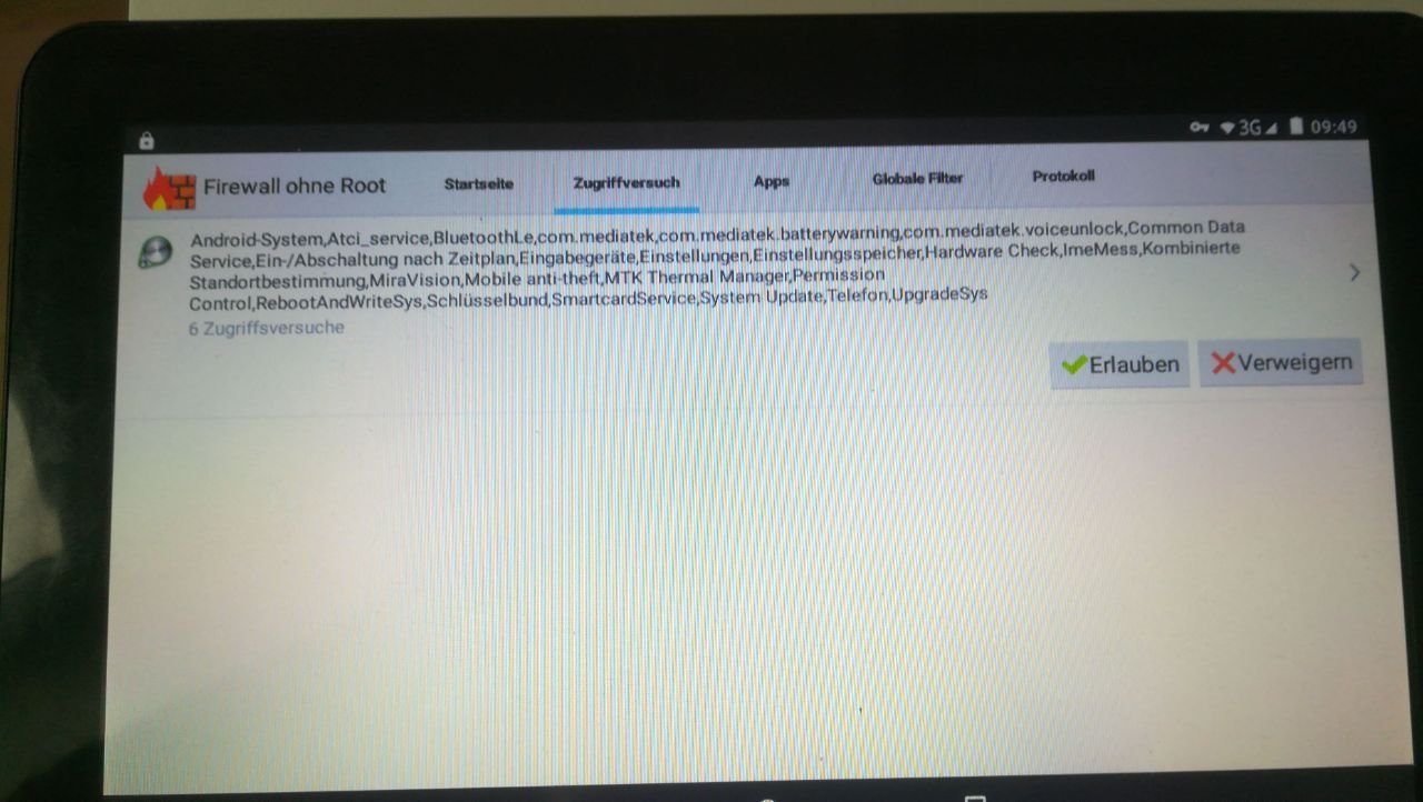

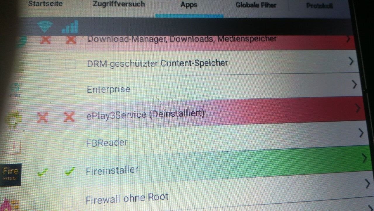

Hallo ich bin neu in diesem Forum. das mit dem ePlay3Service ist sehr ärgerlich aber zu Zeit nur mit einer aus dem 4PDA vorgeschlagenen Lösung umsetzbar. Firewall ohne Root.apk Firewall ohne Root – Android-Apps auf Google Play .
Wie im Anhang einstellen & das wiederladen der ePlay3Service ist unterbunden. Firewall ohne Root.apk aus dann wird ePlay3Service wieder geladen.
Dies ist mein Notbehelf der geht .

Danke für den Tip. Wenn er hilft, was ich ja annehme, habe ich mir das aufspielen einer komplett neuen und sauberen Firmware gespart.
Danke
Auch ich sage Danke für den Tipp ! Es klappt macht es aber etwas langsamer!
Als Not Lösung OK !
