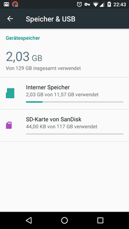

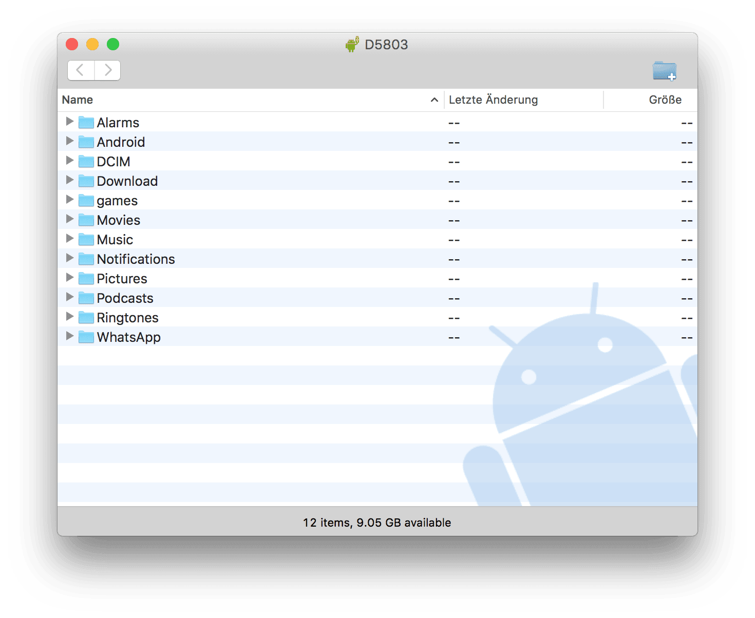

ich habe die offizielle Android 6 Beta auf meinem Z3c installiert und eine 128GB MicroSD im Gerät. Leider kann ich nicht via Android Filetransfer am Mac auf diese zugreifen (Windows findet auch nur 11GB). Es werden mir nur die internen ca. 11GB angezeigt. Am Handy selber kann ich aber ohne Probleme drauf zugreifen und auch Apps darauf verschieben.
Wie bekomme ich jetzt die Daten auf die SD?
(Wenn ich die Karte nicht als internen Speicher, sondern als "normale SD" einstelle, kann leider PowerAMP nicht darauf zugreifen, ich habe aber zuviel Musik für den internen Speicher und der Standart Player spielt kein .m4a)
Ich muss mein Z3 (auch mit der Concept Software) erst entsperren bevor ich mit dem PC drauf zugreifen kann. Liegt es vielleicht daran?
Habe die Karte auch als internen Speicher eingestellt.
Was meinst du mit entsperren? Ich sehe dort keine Möglichkeit dazu. Oder meinst du ein Bootloader-Unlock? Das wollte ich nämlich vermeiden.
Wenn Deine Speicherkarten am großen Computer eingebunden wurden (vermutlich per MTP), dann kannst Du doch darauf zugreifen. Wo soll denn nun das Problem sein? Für den Zugriff reicht doch ein gewöhnlich Dateimanager.
Das Problem ist, das ich nur auf den internen Speicher, nicht aber auf die MicroSD zugeifen kann. Weder mit PTP, noch mit MTP (wobei nur das mit Android Filetransfer am Mac geht).

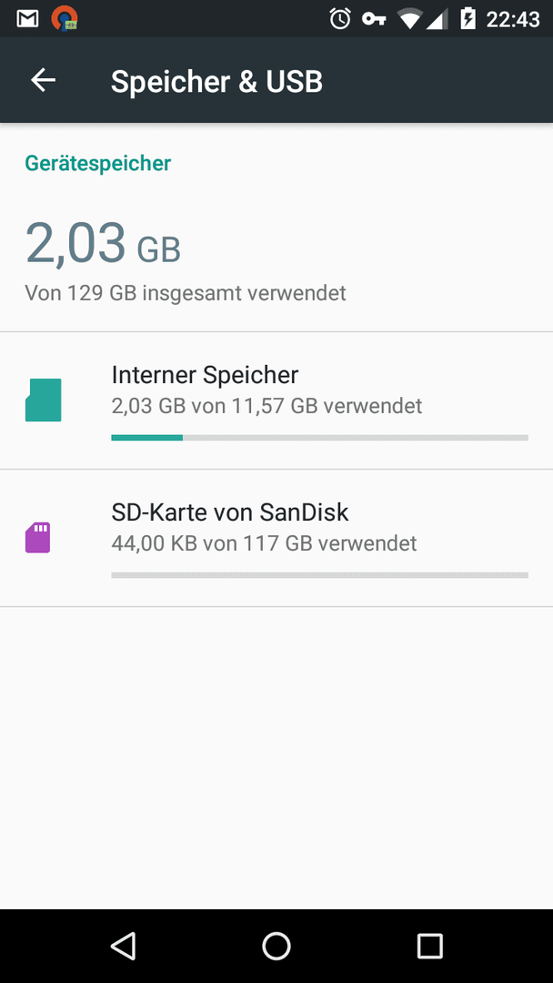

Ich habe mal zwei Screenshots angehängt, vielleicht verdeutlicht das, was ich meine:
Tja, dann solltest Du erst mal den Titel des Threads entsprechend ändern (es geht ja schließlich "nur" um den Zugriff auf die reale Speicherkarte von außen). Dann wäre wohl auch noch zu klären, ob das Betriebssystem am Mac mit dem Dateisystem (welches kommt dort denn zum Einsatz) der realen Speicherkarte zu Rande kommt?
Wenn ich die SD aus dem Handy nehme und direkt am Mac anschliesse, dann wird sie mir nicht angezeigt. Im Festplattendienstprogramm steht bei Dateisystem nur, dass es nicht unterstützt wird.
Windows zeigt mir die Karte auch nicht direkt an, nur in der Datenträgerverwaltung taucht sie auf, aber auch da steht nicht das Dateisystem.
Ein Zugriff direkt auf die MicroSD scheint also nicht möglich zu sein. Um sie in anderen Geräten nutzen zu können muss ich sie wieder als "mobil" Formatieren. (Steht so in den Android Systemeinstellungen)
Nur verstehe ich nicht, wieso mir Android vorschlägt die Karte mit als internen Speicher zu nutzen, dann aber bei USB Verbindungen nur den "echten" internen Speicher anzeigt.
Und wenn ich sie nicht als internen Speicher formatiere kann wiederum Poweramp nicht darauf zugreifen (zeigt sie zwar an, aber man kann keinen Ordner als Mediatheksordner speichern welcher sich auf der MicroSD befindet.)
Das ist alles sehr verwirrend, vor allem wenn man vom iPhone kommt :D
Edit: ich habe versucht den Titel deutlicher zu machen, falls es nicht klar wird bin ich für Vorschläge offen.
Edit 2: Es scheint wohl an der Sony Concept firmware zu liegen! Mithilfe von ES File Explorer kann man aber via FTP darauf zugreifen. Ich muss also auf ein Update von Sony warten. Vielen Dank für eure Mühe :)

Hast Du schon gesehen, daß Dein Telefon plötzlich über 140GB internen Speicher ausweist? ;)
Der Trick ist, daß die SD-Karte zu einem Teil des internen Speichers wird. Entweder durch ein OverlayFS oder durch ein RAID0. Genau weiß ich es auch noch nicht. Es gibt danach nur noch den "internen Speicher", der sich zusammensetzt aus der Summe des echten internen Speichers plus der Speicherkarte. Oder anders ausgedrückt: die Karte verlängert den internen Speicher. Schau mal hier, ich habe dazu etwas geschrieben.
