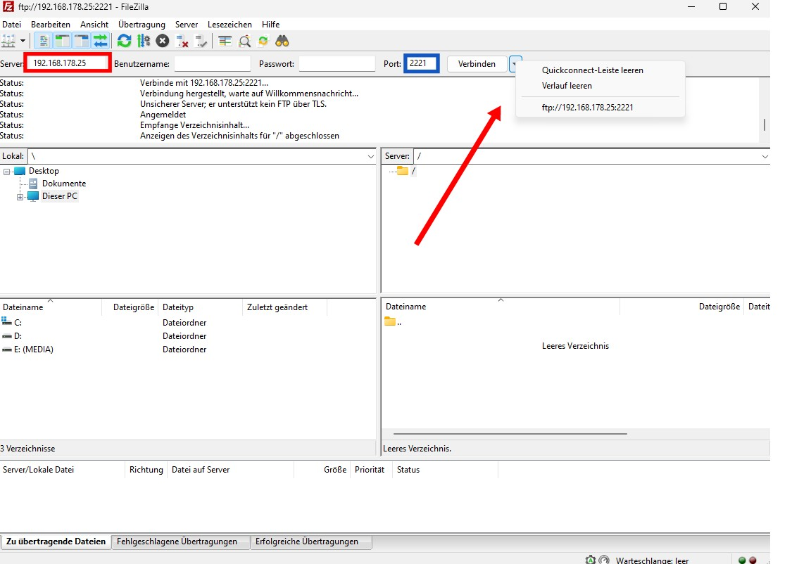

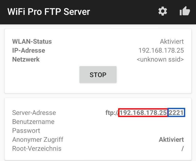

An deiner Stelle würde ich das Backup auch anders anlegen: Schick die Dateien der alten Karte über WLAN an den PC. Am PC kannst du die neue Karte einstecken und die Daten draufpacken. Fertig. Aber ich würde die Dateien nicht via USB vom Handy auf den PC kopieren. Das ist der langsamste Weg zur Datenübertragung.
Nimm z.B. eine FTP-Verbindung:
1. Installiere dir Wifi FTP Server auf dem Handy
2. Installiere am PC FileZilla Client
3. Die App auf dem Handy starten und FileZilla am PC.
Du kannst in der App über das Zahnrad (oben rechts) Name/Passwort für die Verbindung festlegen oder leer lassen, um es nicht zu nutzen. Ich hab nichts eingetragen.
4. Die App zeigt dir IP (rot) und Port (blau) an (s. Screenshot). Diese trägst du bei FileZilla ein (s. Screenshot) und klickst auf "Verbinden".
5. Ist eine Verbindung erst hergestellt, kann sie danach über die History (s. Pfeil) jederzeit mit 1 Klick ausgewählt werden.
6. In FileZilla siehst du links den PC und rechts dein Handy. Dateien dann per Drag&Drop beliebig kopieren.
