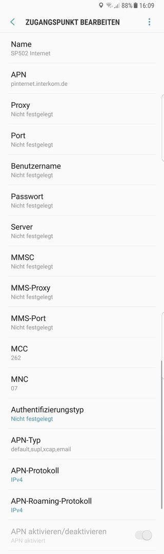

Nur zum Vergleichen, da ich auch Discogänger :D bin, hier meine Einstellung des APN

@PrinzPoldi007 der Hauptunterschied zwischen unseren Einstellungen ist, dass bei mir jeweils bei MMS-Proxy und MMS-Port eine IP eintragen ist. Welche ich aber auch schon anderweilig so im Inet gefunden habe. Und es schien zu passen. Sollte ich daher meine Einstellungen einfach so ändern?!
Es wäre vlt hilfreich einfach ein Screenshot meiner Einstellungen zu machen, doch dafür bin ich zu Newbie mit dem Gerät. Doch sie stimmen ohnehin größtenteils überein. "Name" ist bei mir "o2 Internet Prepaid"
