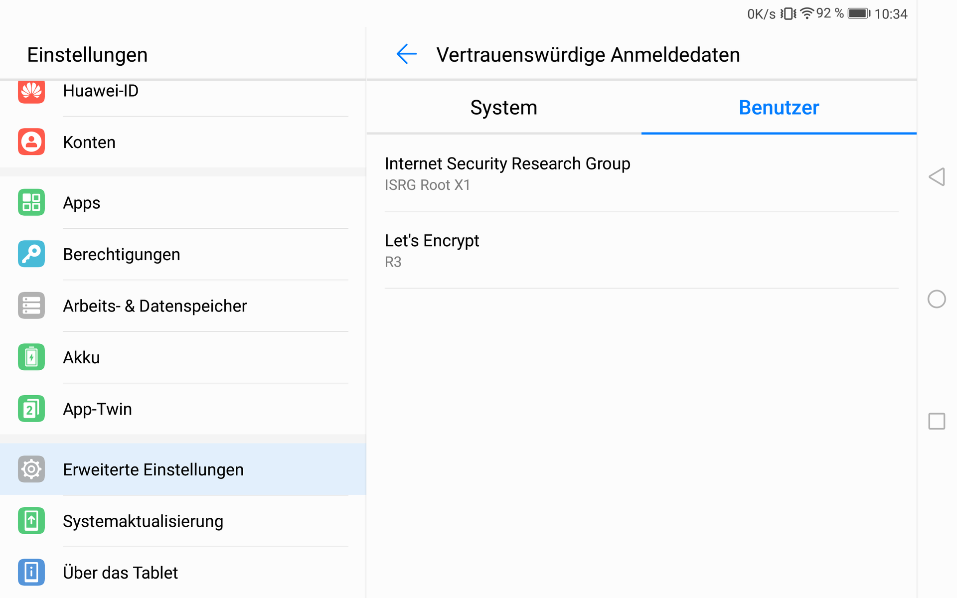

Das habe ich gemacht. Zertifikate sind nach der Anleitung installiert (siehe Screenshot). Funktioniert bei mir leider nicht. Gleicher Fehler wie zuvor.
Klaus986 schrieb:
Habe ein Gerät mit Root-Zugriff hier.
Mein Gerät hat kein Root-Zugriff. Liegt es evtl. daran?

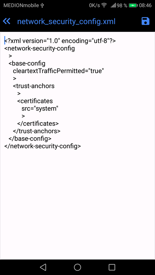

In folgendem Artikel wird gesagt, dass Apps standardmäßig nur den Zertifikaten aus dem Systemspeicher trauen, wenn es nicht explizit anders beim Erstellen der App erlaubt wird:
Adding a Certificate to Android System Trust Store
Network security configuration | App quality | Android Developers
Mir persönlich scheint die Zertifikatsverwaltung auf Nutzerebene recht nutzlos zu sein. Bestimmt kommt da wieder irgendeine Erklärung in der Richtung: Gut so! Google hat Recht! Sonst wäre super-mega-unsicher11!!1
Das Ende vom Lied ist dann, dass die Sicherheit die Nutzbarkeit auf Null gebracht hat und das bewusste Akzeptieren von Risiken durch einen mündigen, informierten Nutzer nicht möglich ist. Bibel TV hat keine network_security_config.xml und die beiden anderen beinhalten explizit den Standard: Traue nur den Systemzertifikaten.
Ich wüsste nicht, wie man ohne Magisk & Co hier weiter kommt. Vielleicht hat ja noch jemand eine Idee.

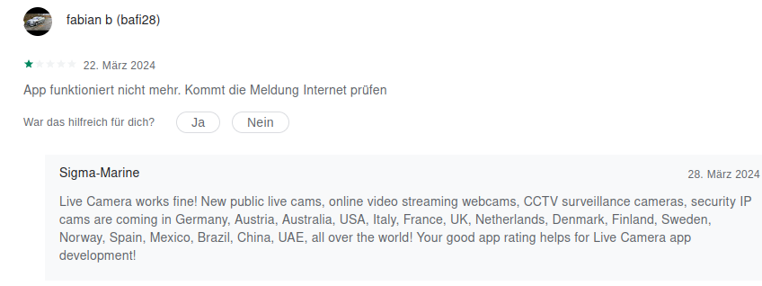

Lustig ist auch folgende Bewertung für "Live Camera" bei Google Play und die Antwort des Entwicklers. Wahrscheinlich auch ein Nutzer mit älterem Gerät und weder Nutzer noch Entwickler wissen die Ursache.
