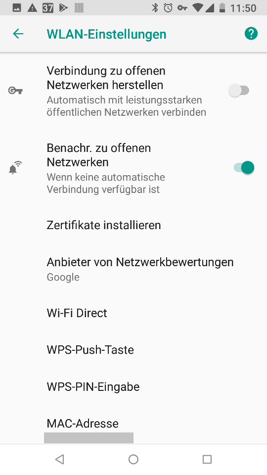

Leider gibt es die von Dir beschriebenen "Erweitert" Einstellungen auf dem Nexus mit Plain Android 8.1.0 anscheinend nicht (mehr)...
Bild A - Auflistung der WLANS - kein *** Menü
Bild B - am Ende der Liste Zugang zum WLAN Menü
Bild C - WLAN Menü - ab "Zertifikat installieren" entspricht es der "Erweitert" Einstellung (aufgeklappt)

Nein, auf der WLAN Seite gibt es weder das 3-Punkte Menü noch das Hamburger Menü. Nur den Menü-Punkt von Bild B, der aber nicht zu einem "erweitert" Menü mit Verbindungseinstellungen führt (Bild C),

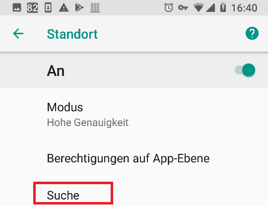

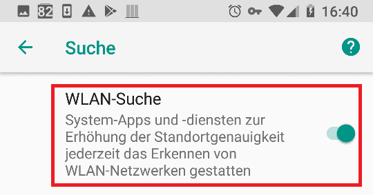

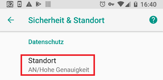

Das ist sehr merkwürdig! Ich dachte, daß die Nokias ein ziemlich unverändertes Android verwenden. Und beim meinem Standard Android 8.1 auf einem Nexus ist diese Einstellung ("Erlaube, jederzeit WLAN für die Standortsuche zu verwenden") vorhanden. Ich habe es bei mir geprüft: Auch wenn der Standortdienst ausgeschaltet ist, ist diese Option nicht ausgegraut, sondern kann separat an oder ausgeschaltet werden.
Wo finde ich diese Option?
"Sicherheit und Standort"
"Standort"
"Suche"
Verblüffend, daß Du diese Option nicht hast! Und es verwundert mich, dass das WLAN bei Dir auch im Standby genutzt wird.
Bei mir offensichtlich erst, nachdem ich diese Option angeschaltet habe.

Außerdem noch bei mir: WLAN bleibt aktiv, wenn: Einstellungen - 'Sicherheit und Standort' - 'Standort' - 'Suche' - 'WLAN Suche' - 'Systemapps dürfen jederzeit WLAN verwenden = aktiv' gesetzt ist.
