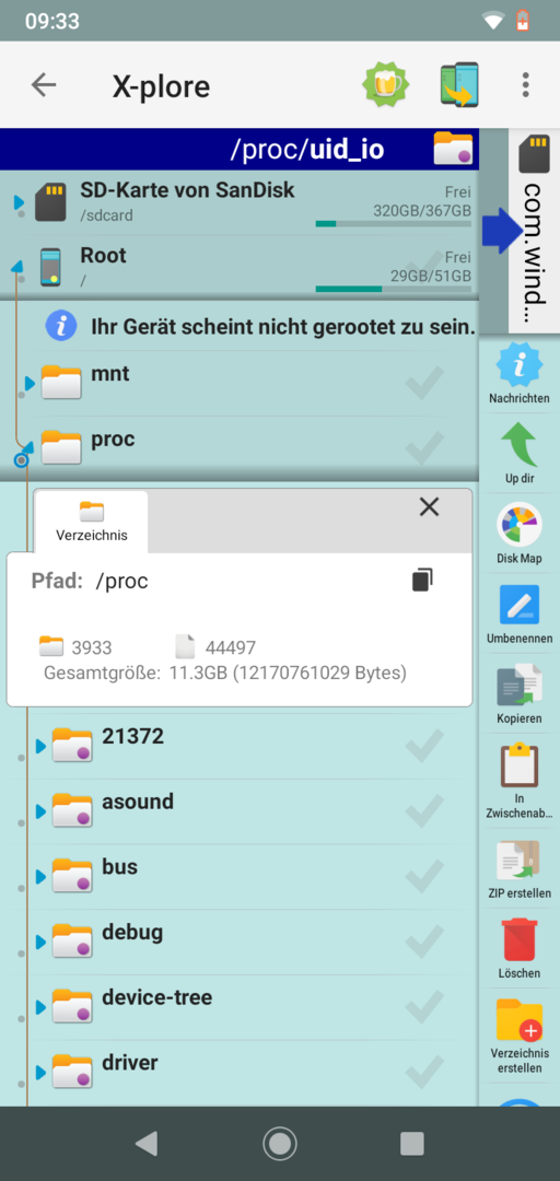

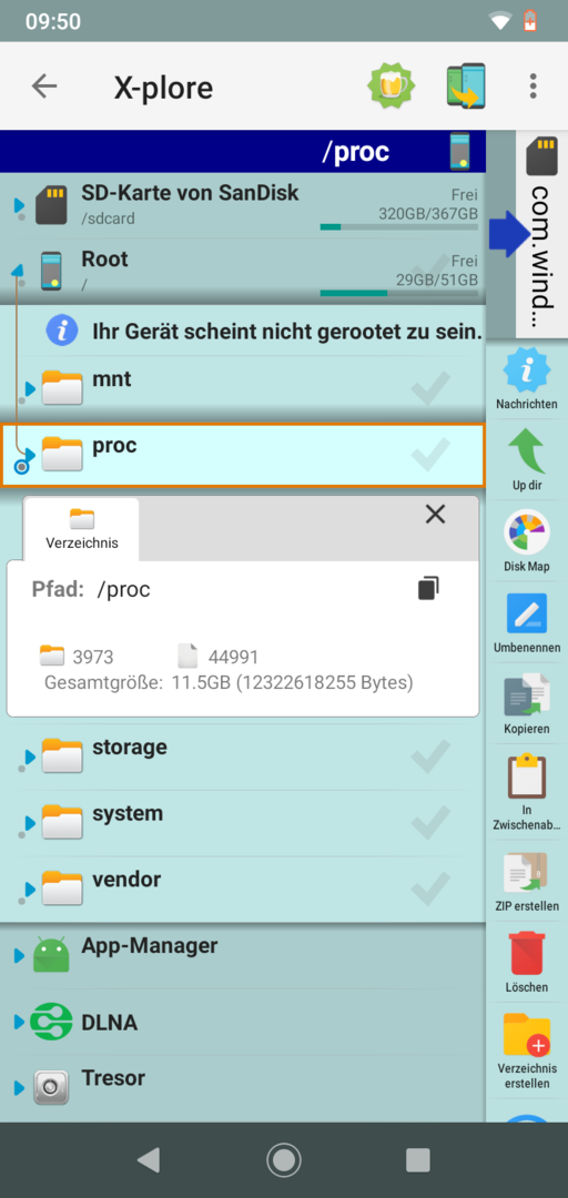

Sorry, dass ich jetzt noch was fragen muss. Hab jetzt doch einen kleinen Einblick in den Telefonspeicher bekommen und mit einem anderen Dateimanager das verglichen, was nicht auf der SD-Karte ist. Bzw nach der "dunklen Materie" von 16GB auf dem Telefonspeicher.... Ordner "Root/proc" ist vermutlich im Telefonspeicher. Der hatte angeblich 3.933 Ordner+44.497 Dateien bzw. 11,3 GB. Die, die es mir zeigt, sind aber alle leer. Nach kurzem googeln diesbezueglich, ca 4 Internetseiten und 15 Minuten spaeter ist der angewachsen auf 3.973 Ordner+44.991 Datein bzw. 11,5GB. Kannst Du Dir das erklaeren?
Reaktionen: Rakuzo

@Rakuzo proc(5): process info pseudo-file system - Linux man page
Ihr müsst außerhalb von /data nicht nach "Speicherfressern" suchen. Wenn es welche gibt, sind sie dort.
