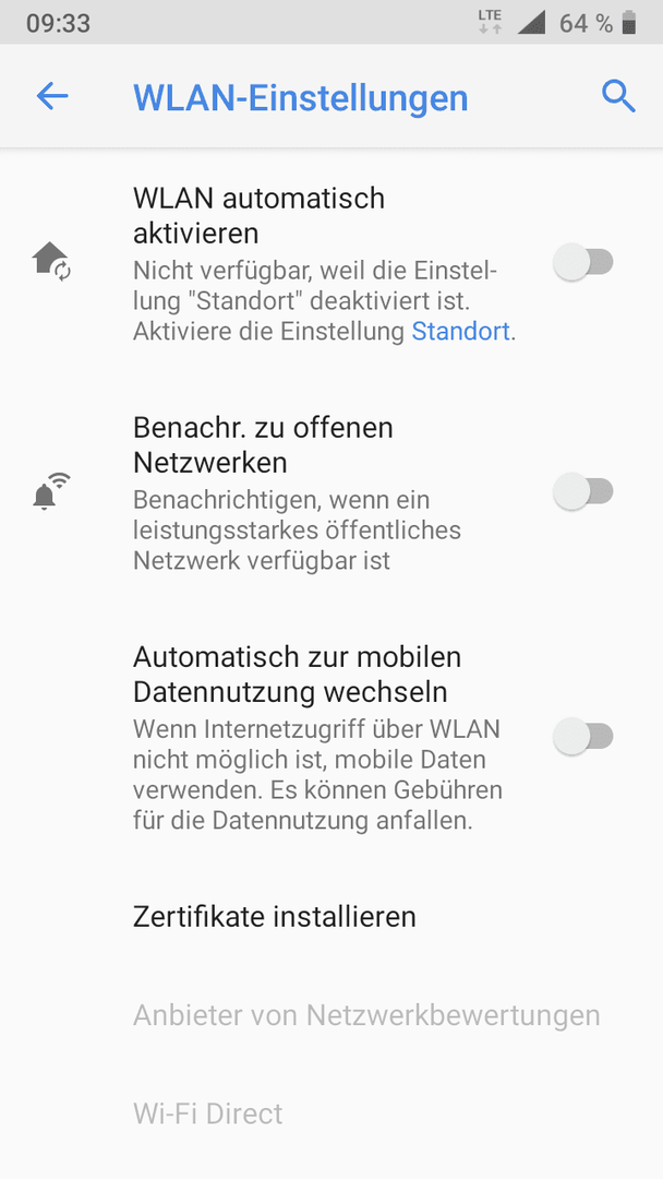

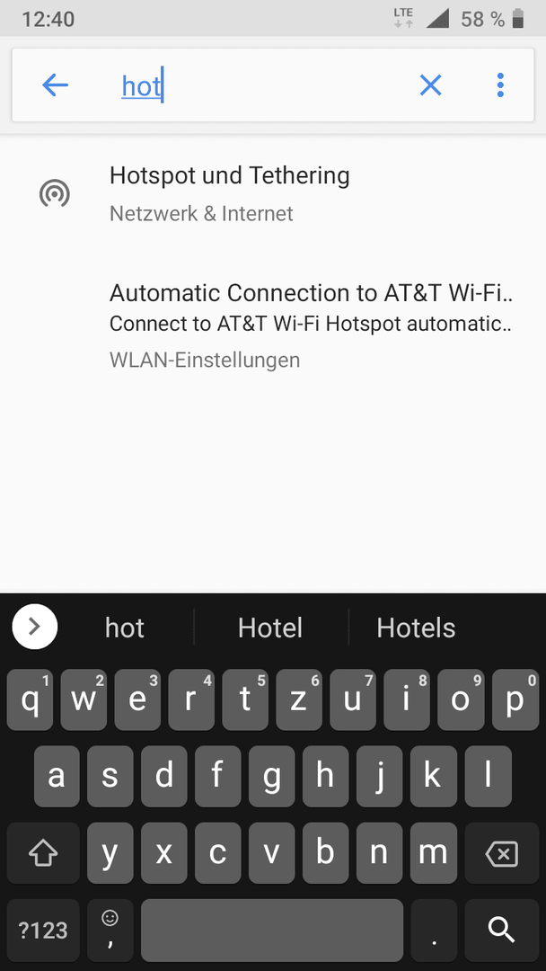

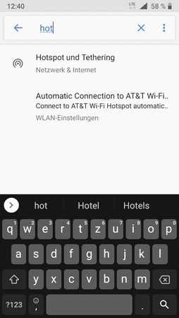

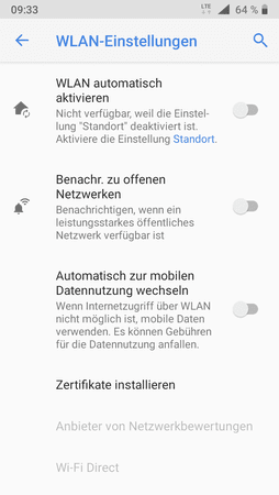

Aufgefallen ist mir einzig und allein die Einstellmöglichkeit im Anhang bzgl. automatischer Verbindung mit AT&T-Hotspots, die nur auftaucht, wenn ich in den Einstellungen nach passenden Buchstaben-Kombinationen (AT oder Hot etc.) suche. Wenn ich auf diese Einstellmöglichkeit tippe, komme ich in die WLAN-Einstellungen, die Einstellmöglichkeit bzgl. AT&T gibt es aber nicht dort und auch in keinem Untermenü (siehe Anhang). Ist es denkbar, dass diese Einstellung dafür sorgt, dass das Handy bei aktivem WLAN ständig auf der Suche nach AT&T-Hotspots ist und so den Akku leersaugt? Falls ja, wie kriege ich das weg? Ich hatte noch niemals irgendwas mit AT&T zu tun.
