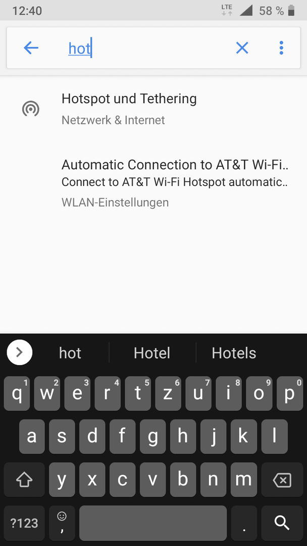

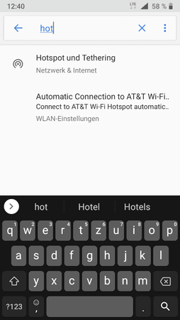

Nach wie vor hat sich die Akku-Laufzeit bei aktivem WLAN nicht verbessert. Heute habe ich zufällig in den Einstellungen, als ich nach Einstellungen für Hot-Spots suchte, folgendes gefunden
[Link gelöscht]
Das sieht aus, als wollte sich das Telefon bei aktivem WLAN automatisch mit einem AT&T Wi-Fi-Hotspot verbinden. Die eigentliche, dazugehörende Einstellmöglichkeit gibt es dann aber nach einem Tipp auf den gefundenen Punkt gar nicht. Kann es sein, dass der massive WLAN-Stromverbrauch durch diese Einstellung ausgelöst wird? Falls ja, wie kann ich das deaktivieren?
Gibt es bei Euch ähnliche Fälle?
Ciao, Nokius
[doublepost=1551702460,1551702146][/doublepost]Ich hab's gefunden. Hier also das Bild:

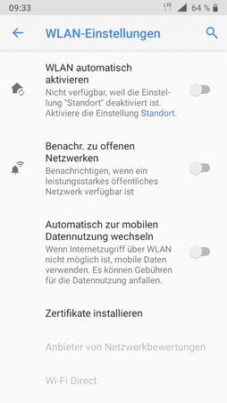

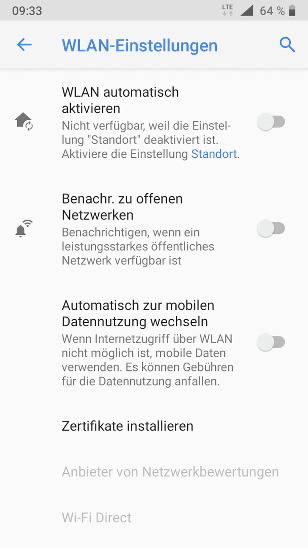

Aufgefallen ist mir einzig und allein die Einstellmöglichkeit im Anhang bzgl. automatischer Verbindung mit AT&T-Hotspots, die nur auftaucht, wenn ich in den Einstellungen nach passenden Buchstaben-Kombinationen (AT oder Hot etc.) suche. Wenn ich auf diese Einstellmöglichkeit tippe, komme ich in die WLAN-Einstellungen, die Einstellmöglichkeit bzgl. AT&T gibt es aber nicht dort und auch in keinem Untermenü (siehe Anhang). Ist es denkbar, dass diese Einstellung dafür sorgt, dass das Handy bei aktivem WLAN ständig auf der Suche nach AT&T-Hotspots ist und so den Akku leersaugt? Falls ja, wie kriege ich das weg? Ich hatte noch niemals irgendwas mit AT&T zu tun.
