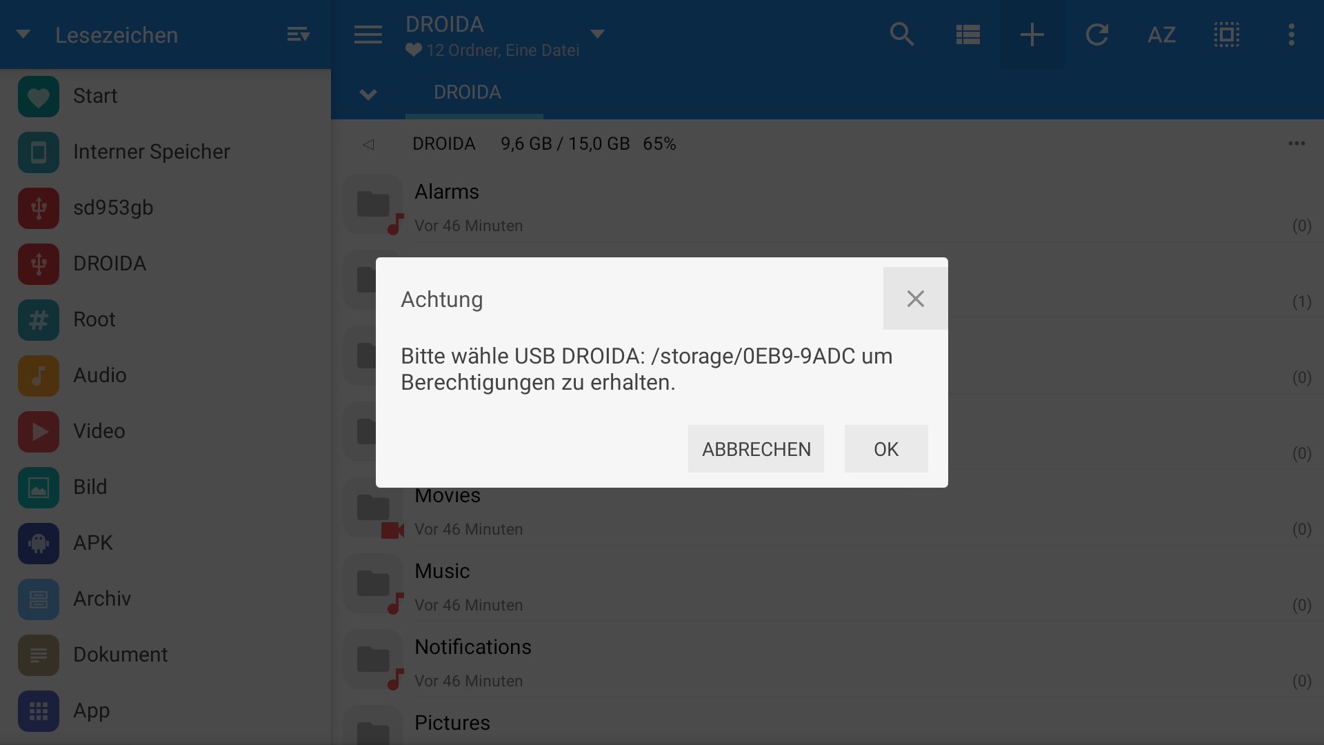

@netfreak arg Mixplorer sorry🤣🙈🙈🙈🙈
uff der kost 4,99. Hab daweil kein geld.
Ich vermute es hängt am System?
So ist es zu beschreiben...
Basis: MBR
Format: Fat32
MBR unterstützt nur Festplattengröße bis maximal 3TB.
Fat32 unterstützt nur Filgröße bis 3GB.
Also ich betreibe an meiner Shield zwei 10TB Festplatten. Und die funktionieren unter Android 11 super. Wenn da Daten drauf sollen schließe ich die Platten entweder an den Pc an, oder Kopiere die Sachen über das Netzwerk auf die Box.
Ja lesen geht super. auch auf meiner shield. Nur Von der Shield auf die Platte nicht. zb Screenshots kopieren oder so.
Von der Platte auf den internen Speicher der Box geht auch.
Ah ok ich Verstehe. Habe es jetzt selber mal Probiert. Mit dem selben Ergebnis wie bei dir. Ist mir vorher nur die Aufgefallen weil ich noch nie den Fall hatte was von Intern auf extern zu Verschieben. Da kann ich deine Frustration natürlich Nachvollziehen. Sorry das ich dir nicht wirklich weiter helfen konnte.
