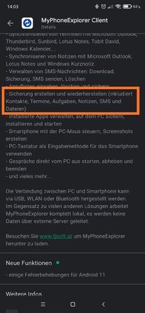

Hallo, wie kann ich die Daten, vor allem Adressen, auf eine neue SIM übertragen und sichern (Backup)?

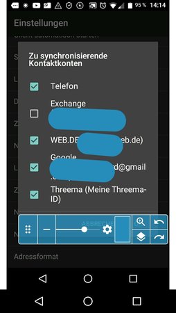

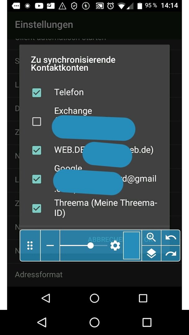

Ist SIM dann "Telefon"? Vielleicht gibt es auch eine gute Transfer Software, um auch App-Daten auf das neue Handy zu übertragen? Oder ein komplettes Backup ohne rooten? Bzw. Was ist noch Grad das Beste wenn man gerootet hat?
Übrigens habe ich zur Zeit nur Zugriff auf einen Pi mit TwisterOS. In ca. einer Woche auch wieder per PC Ubuntu/Windows 10.

Hat MyPhoneExplorer bei der Übertragung der SIM-Daten funktioniert?
Wenn du Adressen dabei hast, liegen deine Kontakte wahrscheinlich nicht auf der SIM, sondern auf dem Telefon.
Aber egal, wenn du dir alle Kontakte markierst und als eine .vcf exportierst, hast du sowohl eine lokale Sicherung, als auch eine Kontaktliste, die du auf dem neuen Gerät nur noch öffnen und importieren mußt.
Edit. Wenn du mit google synchronisierst, sind Kontakte unter gleichen account dann eh wieder da..
Reaktionen: Iarsin
