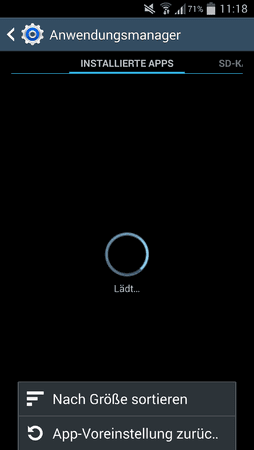

Moin
Ich hatte bis gerade das selbe Problem. Galaxy S4 4.4.2 Kitkat
Bei mir hat folgendes geholfen:
Einstellungen >>> Anwendungsmanager und dann im (Kontext) Menü auf Appvoreinstellungen zurück setzen.
Neustart.

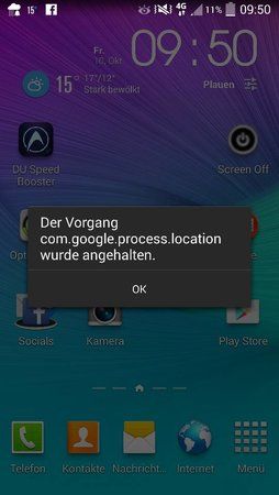

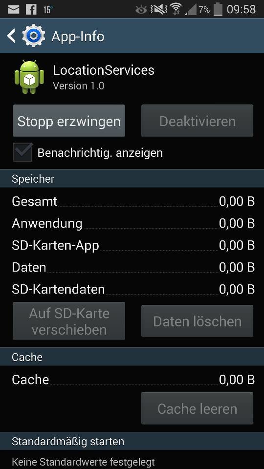

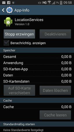

Was kann ich machen bei jedem neustart kommt google. process.location beendet*.
Es nervt mich total.hat einer die Lösung? löschen Cashe geht nicht.

Bounce79 schrieb:
Moin
Neustart.
Mal versucht?

Auch das hat nicht funktioniert Note 3
Hab ich beim Reboot meines verkitkatteten Note 3 auch. Konnte bisher keine negativen Auswirkungen feststellen, Ingress und GMaps locken meine Position wie sie sollen.
Für mich selber daher unter #JustGoogleThings abgehakt :)
